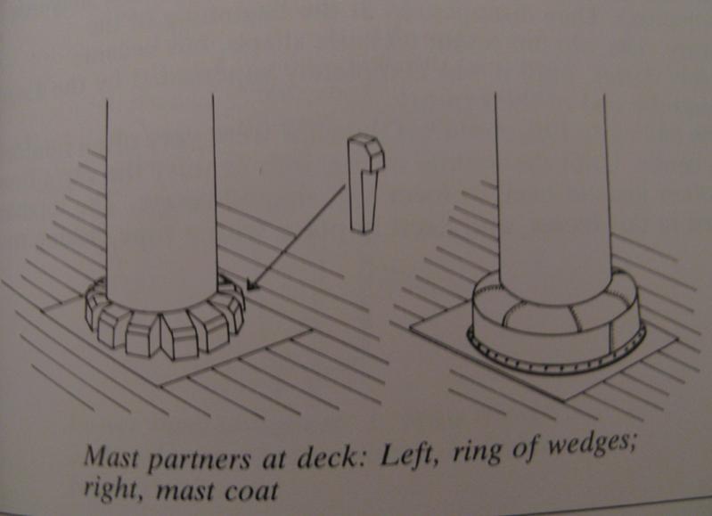

Madama, perbacco, ma quando costruivo i bagli fra i carabottini dov'eri? Hai ragione, non ci ho nemmeno pensato; adesso però non sparei come correggere, rimarrà così (d'altra parte non è l'unico difetto, altro che Euroma!)
Sono sicurissimo di aver letto e visto modelli con la cappa sui cunnei delle mastre, quasi tutti i libri che ho io ne parlano (Boudriot, Ostan, Mondfeld per es.) ma non ricordo dove ho visto l'immagine.

Madama, ho trovato nel Frolich una foto della cappa, è un po' diversa da quella che ricordavo perché risale un poco sull'albero. Io ricordo di una cappa che copre solo i cunei e che non ha bsogno di essere legata perché è, per cos' dire, rincalzata nella fessura fra albero e cunei, suppongo mediamte un martello con testa a cuneo come quello che serviva per seppare la stoppa incatramata nei comenti

Grazie della dritta messer Isma, mi era sfuggito!
Allora dovrò predisporre anch'io una cappa del genere... realisme oblige!

marinai! che sia finito il mio periodo di secca? nulla di che ma oggi sono riuscito a tagliare alberi e pennoni. E perfino a raggrupparli ed etichettarli. Speriamo sia di buon augurio per riprendere l'opera.
Qualche tempo fa madamalouise mi aveva chiesto un'immagine della cappa delle mastre, l'ho ritrovata per caso: eccola
