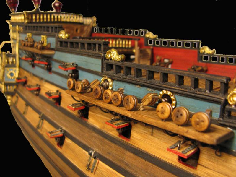

Vecchio 11-09-09, 07:38 PM   #1084
L'avatar di ismaele
Registrato dal: Nov 2008
residenza: Firenze
Messaggi: 1,294
ismaele è un newbie...
i lavori seriali più noiosi sono quasi giunti al termine: i cannoni sono tutti imbracati, i mantelletti e i parasartie montati. Notate i parasartie molto alti sulla murata: nelle navi coeve alla Fenice una caratteristica della marina francese.
Per i cunei delle mastre ho risolto in modo semplice: poiché intendevo coprirli con la cappa di tela mi sono limitato a costruire un anello di legno e a foderarlo.
Prossima tappa (anche questa un lavoro in serie): bitte, bittoni, pazienze, gallocce e golfari. Poi lo scafo è quasi finito, manca qualche buco per le manovre (ma attendo i disegni da Parigi prima di procedere alle manovre) e materiali vari come botti, scovoli, secchi ecc.

Vecchio 13-09-09, 10:25 AM   #1091
L'avatar di trinchetto
Messaggi: 7,862
domanda: la corda che corre tra i gradini della scala sta a significare che la scala è retrattile? Dunque rimangono le guide laterali ma i gradini possono essere tirati a bordo?
Trink
Vecchio 13-09-09, 11:27 AM   #1092
L'avatar di ismaele
residenza: Firenze
Messaggi: 1,294
la corda è un tientibene, la scala è solidamente inchiodata alla murata, è fissa non retrattile. I tentibene secondo l'uso francese dell'epoca erano fatti così: una cima centrale passante per fori nei gradini
Trink
grande trink isma gia ha risposto sono corde per aiutarsi nella scalata della murata
anche se credo che la tua domanda sia dovuta al fatto che spesso su alcuni modelli si vede quella struttura che cinge le murate
ma e solo un rinforzo del costolame e protegge anche la mutrata un caso di urto
