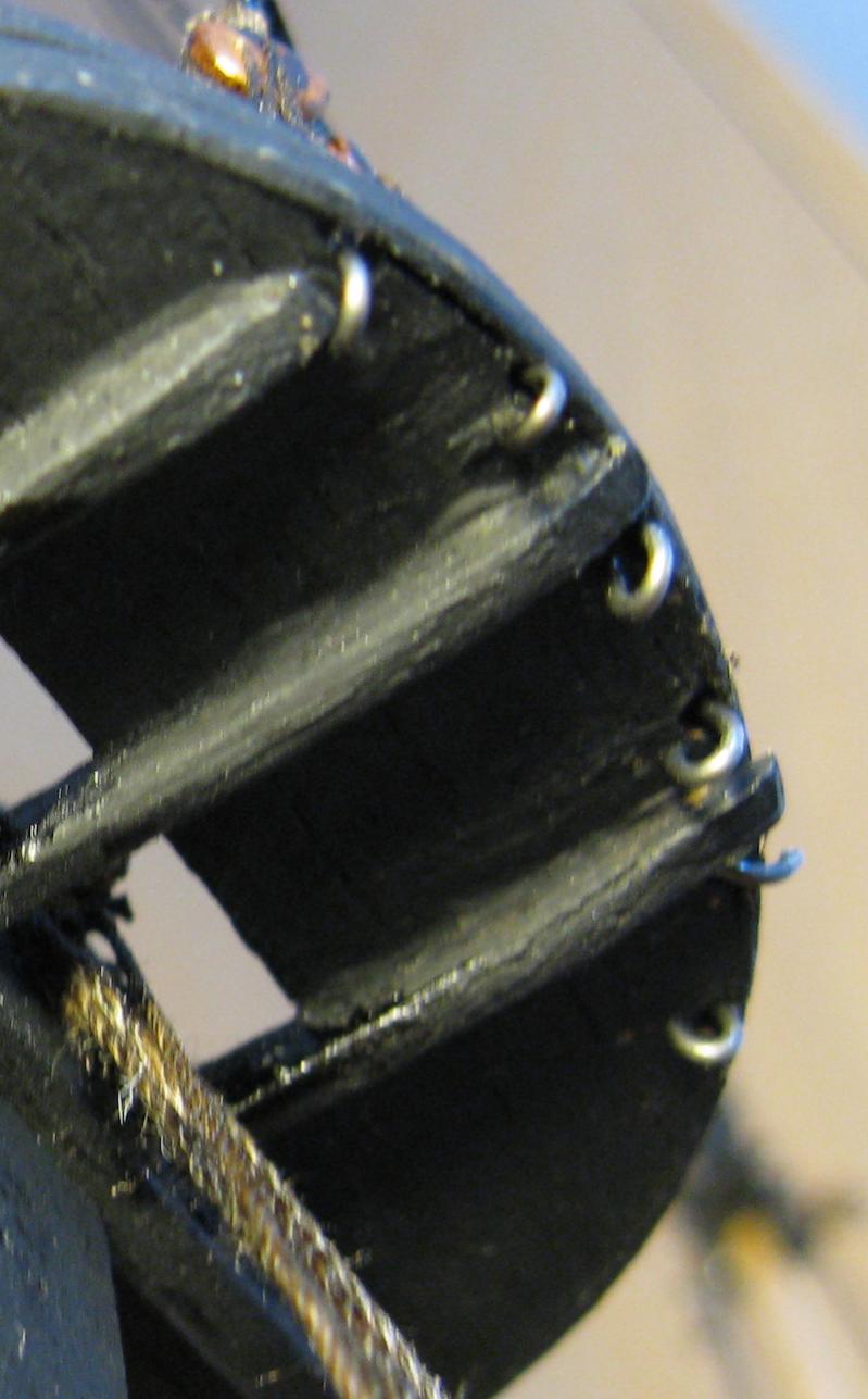

gru di capone modificate secondo quanto suggerito. In realtà nei libri che ho e nella rete ho trovato soluzioni molto diverse e moltissime gru senza staffe, ma il suggerimento di Ammiraglio mi sembra ragionevole e quindi l'ho seguito.

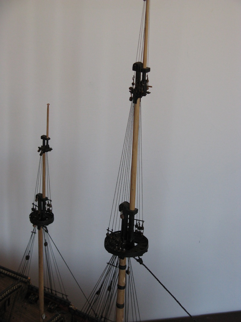

finalmente sartie e sartiole sono terminate (prime due foto). Però adesso ho un problemino: come ho fatto per le sartie dei fusi maggiori vorrei mettere i tarozzi in legno. Secondo me hanno un grande vantaggio: stabilizzano l'insieme bloccando le sartie nella posizione giusta e a distanze uguali. E, da non sottovalutare, illudono l'occhio correggendo i piccoli disallineamenti delle bigotte.
Le bigotte degli alberi di gabbia però non sono disposte in linea retta ma seguendo un arco corrispondente al bordo della coffa. Il tarozzo invece è dritto (terza foto). Ora essendo tutto cordame è facile forzare un pò e quadrare il cerchio, ma sarà corretto? Non ho trovato notizie storiche al riguardo.
Dalle foto vedete le bigotte ruotate e non ben allineate, ma conto di correggere la loro posizione con le sartie rovesce che ruotando e tirando i ganci degli stroppi che vedete sotto le coffe (quarta foto)
