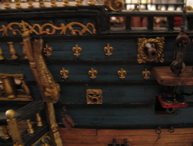

stragli di mezzana e di maestra e poi mi sono tolto un peso: due pesci decorativi sulle cornici delle bottiglie ben visibili sulle stampe di Colbert. Mi sono fatto coraggio e ho lavorato un po' di mulliput, un lavoro che odio e temo. Poi non poteva mancare qualche giglio dorato di Francia su fondo azzurro. Sarei pronto per passare l'olio di lino almeno sullo scafo, ma nicchio, tentenno, titubo ...

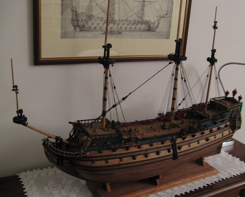

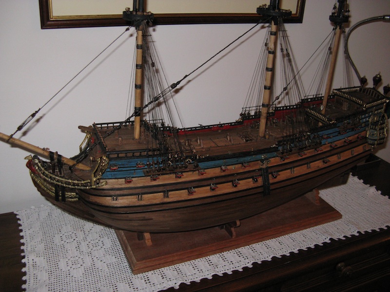

sono in una fase nella quale i progressi vanno lenti e sono poco visibili: la fase della posa delle manovre. Siccome però sento la mancanza del forum, ogni tanto posto qualcosa: adesso stragli e sartie dei fusi maggiori sono completati
Ho montato anche i tarozzi, particolare che sulle stampe di Colbert non compare: mi sembra però incredibile. Facendo un giro di immagini in internet e sui libri che ho è vero che i tarozzi sono un particolare poco riprodotto ma non mi fido dei modelli. Se qualcuno ha notizie storiche attendibili circa la diffusione dei tarozzi che effettivamente documentassero navi francesi del 1600 senza tarozzi sono ancora in tempo a toglierli. Molte cose purtroppo si chiariscono dopo aver costruito un particolare. Per es. secondo il Mondfeld la manovra che non sembra né un paterazzo né una sartia di cui discutevo con Trink qualche post fa sarebbe un paranco. A saperlo prima l'avrei fatto terminare con un gancio su un golfare.

.... mi son dovuto andare a guardare cosa sono i tarozzi ...... Se può aiutare, le scale olandesi contemporanee avevano gradini fissi di legno e montanti realizzati con cime.
Trink
p.s. dunque erano paranchi......

p.s. davvero! due paranchi per ogni albero, uno a dritta e l'altro a manca. Ed è anche logico: serve per carichi minori, per le coffe (magari munizioni ), per zone lontane dal centro nave. Non si poteva far tutto col paranco di straglio, che serve principalmente i palischermi e il boccaporto centrale.
Grazie per la notizia sulle scale
