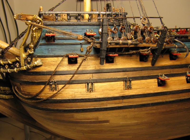

ah ah! credevate che fossi naufragato eh? Invece nulla, rieccomi!
Ultimo progresso: le ancore. Poi dovrò riprendere il noiosissimo lavoro delle sartie e sartiole.

Naufragato???? Noooo... pensavo fossi in vacanza su qualche atollo dei tropici a studiar relitti di galeoni, intento a prendere appunti all'ombra di una palma e traguardando il mare attraverso una bottiglia di rum.....
Le ancore son venute molto bene e per quanto riguarda le griselle, coraggio! Ci siam passati tutti. Un piccolo sacrificio per un grande modello

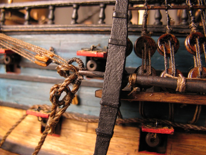

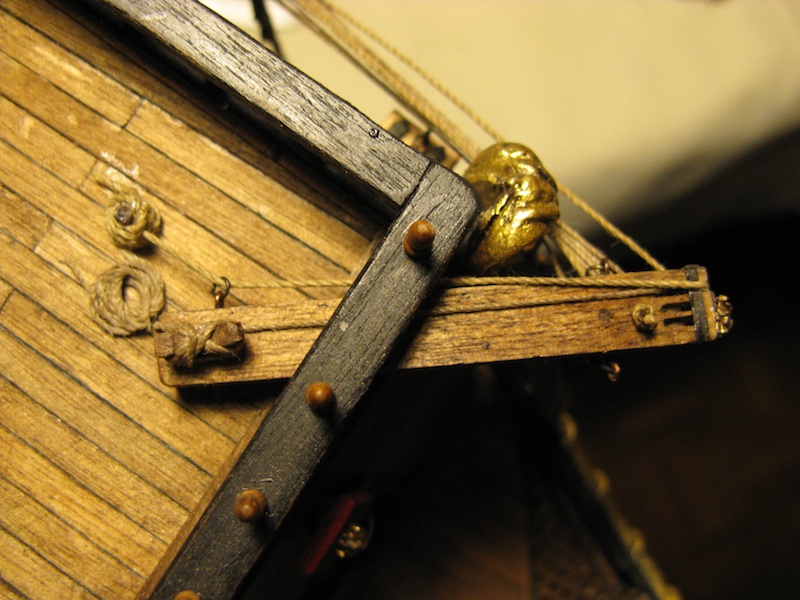

No Trink, le griselle non le faccio. O meglio le faccio quando è tutto ma tutto finito. Sia perché è un lavoro per me quasi mortale, sia perché lo spazio fra le sartie può tornarmi utile per infilarci pinzette o altro quando vado avanti con le manovre.
Queste sono le ancore del lato di dritta, la posizione del gancio del paranco di capone l'ho montata diversa da quella dell'altro lato, cioè impegnato in un golfare sulla murata. Nella vista dall'alto le manovre della gru con la bitta e il tacchetto dove fanno dormiente. Non poteva poi mancare il grippiale (gavitello dell'ancora)
