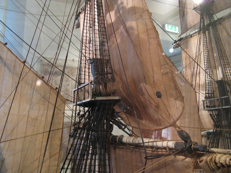

ormai ho deciso di non mettere i tarozzi sulle sartie di gabbia, ma, tanto per la cronaca, questa è un'immagine di uno dei modelli d'epoca conservati al museo di Palazzo Poggi a Bologna (visitato ieri: un'ora e mezzo di fila quasi immobile sull'autostrada): il tarozzo c'è.

Vecchio 19-04-10, 12:28 PM   #1262
L'avatar di trinchetto
Messaggi: 7,862
Quel vascello ha almeno 100 (...150?...) anni in meno del tuo e le coffe lo dimostrano: non sono tonde. Lì i tarozzi non erano un problema.
Ma dai... eri a Bologna! Palazzo Poggi ha un bell'interrato (dove ci sono appunto i modelli) ma il pezzo forte - non navale - è indubbiamente ai piani superiori!!!!! Dovessi avere interesse per il medioevo ed in particolare per armi ed armamenti antichi, poco distante da lì, in fondo a via Galliera, c'è il museo medievale.... una chicca.

Vecchio 19-04-10, 03:29 PM   #1263
L'avatar di ismaele
Registrato dal: Nov 2008
residenza: Firenze
Messaggi: 1,294
ismaele è un newbie...
infatti, penso proprio che la forma della coffa sia decisiva.
Le navi non stavano nel seminterrato ma a uno dei piani superiori, dove ci sono anche altre collezioni. Ho visto anche quelle, dello stesso genere della Specola a Firenze. Il museo del medioevo che dici non lo conosceva, sarà per la prossima volta, quando avrò digerito il viaggio: ieri non era le giornata gusta per viaggiare. Ma ho abbinato il museo della navi alla fiera del fumetto al Palanord. La prossima volta abbinerò al museo il negozio di fumetti vicino alla stazione (che non nomino per non fare pubblicità, tanto trink hai capito) e quello del modellismo ... anche qui hai capito.

Vecchio 19-04-10, 05:21 PM   #1264
L'avatar di madamalouise
residenza: Genova
Messaggi: 2,338
madamalouise è un newbie...
Bel modello, e bella velatura!
Per quanto riguarda il discorso tarozzo sì tarozzo no, è come dice Trink. Anch'io come lui ho cercato vascelli con le coffe tonde databili entro la fine del '600, e nix tarozzi

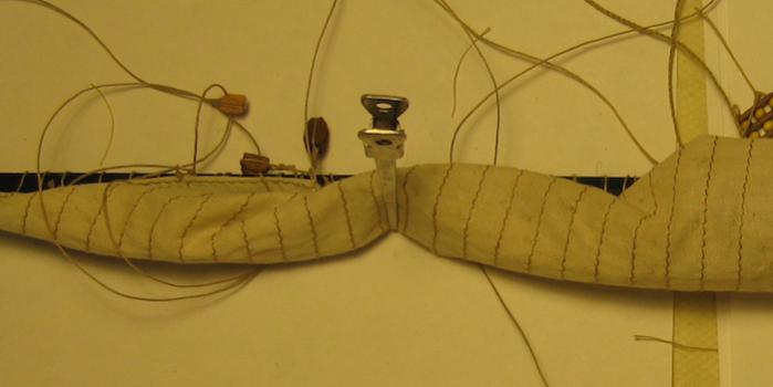

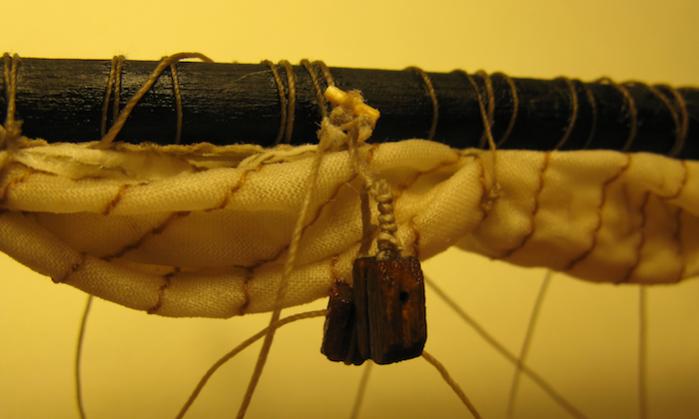

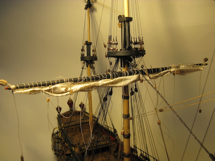

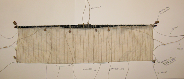

Vecchio 21-04-10, 08:13 PM   #1267
L'avatar di ismaele
residenza: Firenze
Messaggi: 1,294
mmm... madama, è che quando conosco i termini giusti mi evito un giro di parole, ma non è detto che li abbia sempre compresi correttamente.
Anche per descrivere quello che vi mostro in queste immagini mi tornano utili certi termini. Spero si leggano sul cartoncino che ho posto sotto la vela.
Dunque sono immerso in un bel po' di problemi che posso riassumere in tre punti: 1) comprendere al meglio la velatura e le manovre originali, 2) semplificarle in modo accettabile, 3) trovare soluzioni costruttive adeguate.
I piani del museo della Marina di Parigi già presentano soluzioni semplificate (soprattutto relativamente alla quantità degli imbrogli, ce ne sono tre per ogni metà della vela) rispetto alle stampe di Colbert e quindi le ho semplicemente riprodotte. Poiché voglio montare le vele imbrogliate e non sarebbe facile imbrogliarle con i pennoni già montati ho deciso non solo di guarnire completamente vele e pennoni prima di montarle ma anche di imbrogliarle prima. Per ora ho fatto la vela del trevo, domani cercherò di imbrogliarla sul pennone e se l'effetto mi soddisfa l'isserò sull'albero.
Suggerimenti e critiche sono ultragradite, anche perché ben pochi sono i modelli dl nostro forum che hanno affrontato i problemi in cui mi trovo adesso. E' chiaro, però, chi non parla adesso taccia per sempre.
Prima foto: sartie rovesce. Seconda foto: trozza del trevo. Terza foto Trevo visto dall'avanti all'addietro. Quarta foto: trevo visto dall'addietro in avanti
Chiamatemi Ismaele. Qualche anno fa avendo in tasca poco o punto denaro e, a terra, nulla che mi interessasse in modo particolare pensai di andarmene un po' per mare. E' uno dei miei sistemi per scacciare la tristezza. Ogniqualvolta mi accorgo che la ruga attorno alla mia bocca si fa più profonda giudico allora che sia venuto il momento di prendere il mare al più presto possibile.
Moby Dick

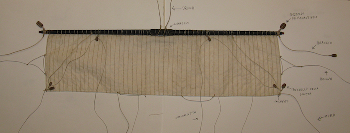

Vecchio 21-04-10, 08:21 PM   #1268
L'avatar di ismaele
residenza: Firenze
Messaggi: 1,294
no, non si leggono le scritte! ma non carica un file più grande. Allora: terza foto, il trevo visto davanti, dal centro verso destra, in alto, ruotando in senso orario: drizza del pennone, bozzello dell'amantiglio, braccio del pennone, bolina, mazzetto dei bozzelli (non si vede ma è fissato alla bugna con un tacchetto, oimè), mura, caricabolina, caricamezzi.
lo stesso visto da dietro: uguale tranne che dalla bugna nell'angolo inferiore destro parte il caricasotta che passa nel bozzello a metà pennone
Moby Dick

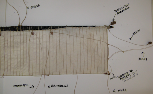

Vecchio 22-04-10, 08:59 AM   #1271
L'avatar di ismaele
residenza: Firenze
Messaggi: 1,294
oh gicci! alloraaaa! (fra toscani ci si capisce) che fine hai fatto?
sì, trink, ho già il mal di testa. Comunque procedo (a forza di aspirine).
Riprovo con due immagini spero più chiare. La trozza sarà legata al pennone da una sola parte, poi procederò accostando il pennone all'albero, passando le drizze sulla testa di moro e fissandole e quindi legherò il capo libero della trozza.
Nel frattempo sto pensando di complicare due semplificazioni e quindi di modificare quanto già fatto in due modi: 1) i caricamezzi e i caricaboline passano adesso per bozzelli sul pennone, invece i bozzelli dovrebbero dovrebbero stare sotto la coffa; 2) il nodo della ipsilon della bolina dovrebbe portare un bozzello. Infine 3) aggiungerò i marciapiedi.
Due domande a chi sa le risposte: le navi francesi di questo periodo avevano marciapiedi su tutti i pennoni o solo sui maggiori (Colbert li riporta solo sul pennone del trevo); le trozze a bertocci vanno su tutti i pennoni? e su quali?
comunque grazie ragazzi per i tentativi di risposta su un argomento spinoso
Moby Dick

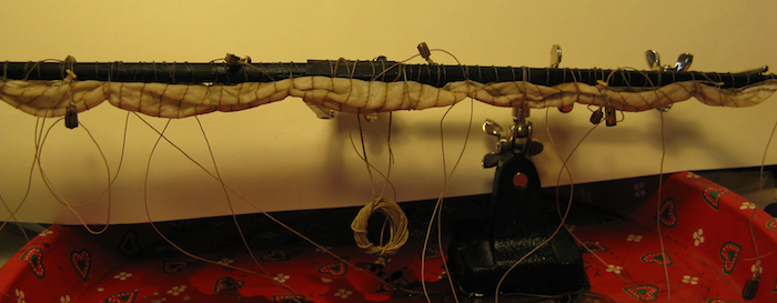

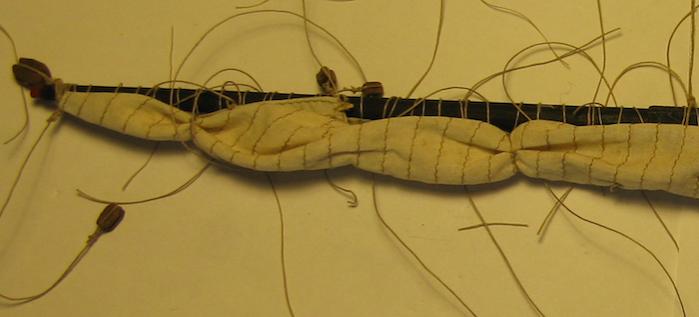

Vecchio 22-04-10, 07:27 PM   #1275
L'avatar di ismaele
residenza: Firenze
Messaggi: 1,294
continua la sperimentazione delle tecniche per montare e vele.
La prima cosa è trovare un modo per piegarle, ho provato quello che vedete nella sequenza (è visibile solo una metà della vela) delle prime 4 foto. Poi ho provato a montare il pennone sull'albero (foto 5 e 6). Visto che il tutto poteva funzionare ho rismontato il pennone e ho bagnato la stoffa: decisamente meglio, acquistano naturalezza e peso (ultime foto). Così ho bagnato la vela con vinavil molto diluito perché mantengano la forma.
