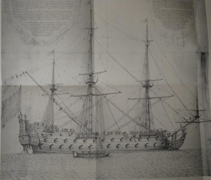

piccolo progresso: vele di gabbia e di straglio. Per quelle di straglio sia le immagini che avevo sia quelle postate da trink mi sono state di aiuto, ma qualcosa ho dovuto ipotizzare.

Ciao Marco,
lavoro veramente suggestivo e curato!!
Una cosa però non la capisco...come facevano ad "infagottare" a quel modo le vele di straglio? ...le altre venivano "insalsicciate" stando sui marciapiedi dei pennoni, ma quelle di straglio?

non ti so rispondere: in alcuni casi si vedono le vele di straglio serrate alle basi degli alberi in altri casi, come nelle stampe di Colbert sullo straglio. Forse venivano abbassate, insalsicciate e poi reissate.

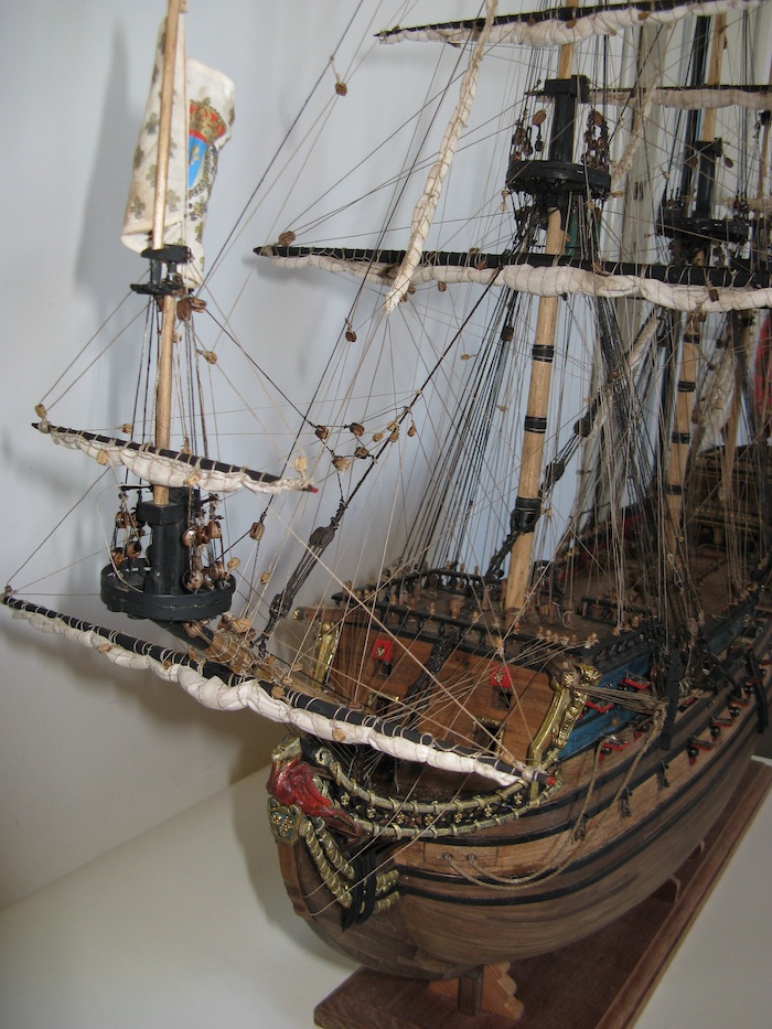

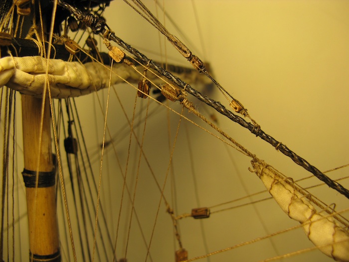

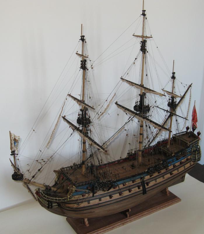

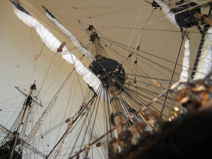

ecco qua marinai: vele terminate. Qualche manovra è da tesare: lavorare in una ragnatela senza urtare con le pinze o con le dita qualche cima dell'intrico è quasi impossibile. Per chi decide di affrontare questa avventura un consiglio: verificate che ci siano tutte le caviglie anche per le vele prima di posizionare le manovre, dopo diventa un problema.
Al varo mancano: imbandi e matassine - ma queste le farò alla svelta. Le griselle: ma queste le farò fra qualche mese (anni?). La lancia: su questa sarei incerto fra le seguenti possibilità: 1) non metterla per nulla così da consentire la visone del ponte, considerando che i carabottini sono mobili che i ponti inferiori sono arredati. Posizionare la lancia significa non poter togliere i carabottini sottostanti. 2) metterla a mare, con un qualche sostegno, a fianco alla scaletta, 3) metterla ma coperta con un telo (la soluzione che adesso preferisco), 4) metterla in modo tradizionale (la soluzione che mi convince meno.
Ah, scusate l'elastico rimasto inavvertitamete sul fanale di poppa.

azz... piu' la guardo piu' mi piace!!!!!!!!!!!!
manda qualche foto a corel cosi tolgono quello schifo di foto che hanno usato sul catalogo per presentare la mirage

ciao Ismaele.
piu' la guardo e piu' dico: e' un capolavoro, armonioso in tutti i sensi, bravo!!!!
a parer mio , piacciono molto le vele serrate piu' che aperte,e tu le hai fatte bene... issimo.
in questi giorni dovrei realizzarle anch'io e ringrazio x la dritta sulle"caviglie".
ti seguo sempre con interesse,un saluto, Dario.

ciao Dario, grazie. Un altro consiglio utile (che io avrei apprezzato se mi fosse stati dati evitandomi rifacimenti) è che non tutte le vele hanno le stesse manovre, quindi nel montarle sulle vele devi tenerne conto. Per es. gli amantigli delle gabbie sono le scotte dei velacci, oppure velacci e parrocchetti non hanno gli stessi imbrogli delle vele maggiori, infine ance le mure non ce l'hanno velacci e parrocchetti. A mente non ricordo bene ma trovi tutto per es. sul Curti
