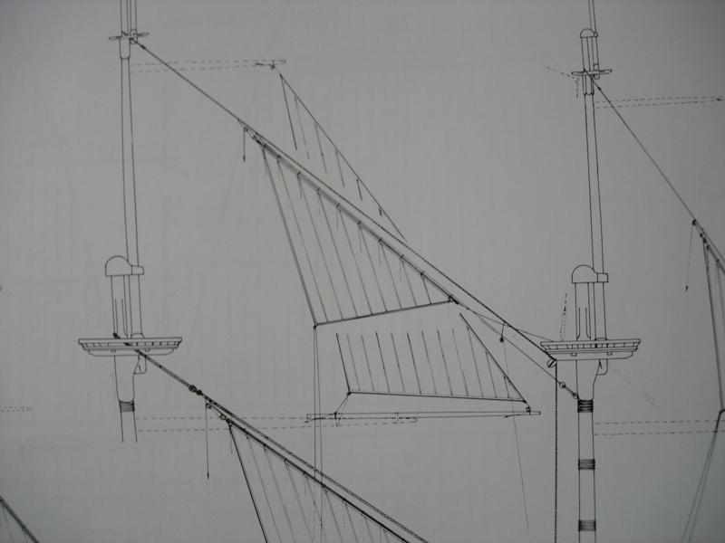

a questo punto devo lanciare un s.o.s., se qualcuno è in grado di raccoglierlo gliene sarò grato. Dal materiale a mia disposizione non riesco a risolvere il seguente problema: le draglie delle vele di straglio (dunque, attenzione: nell'ipotesi che le vele di straglio non siano inferite sugli stragli ma su draglie diverse dagli stragli) come e dove sono fissate? Grazie anticipatamente.

Isma .... hai fatto una richiesta molto specialistica ... il tempo di capire la questione, tornare a casa e buttare per aria la biblioteca ce lo devi lasciare .....
Penso quanto cerchi sia in queste quattro immagini
Trink

....oooopssssss..... ne era rimasta indietro una...... eccola!!!!

Dik - "De Zeven Provincien". Quello che si vede nelle foto è il metodo olandese del XVII secolo. Immagino che la Francia, lì di fianco, non facesse in modo diverso ... vista la semplicità del sistema!!!

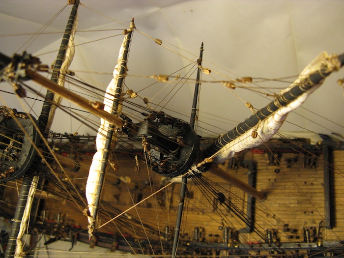

Isma potresti spiegarmi il metodo che hai usato per fare il topo di straglio di cui ti allego la foto?

sono semplicemente più giri intorno allo straglio fatti con filo sottile, più giri nella parte superiore, meno giri verso il basso, così che viene una pera.
