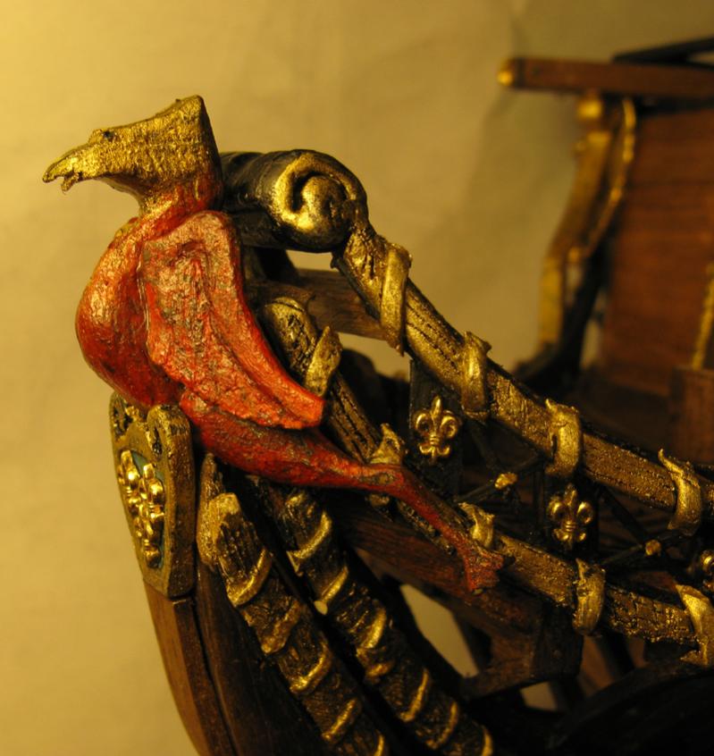

la polena finalmente sistemata sullo sperone. Fra le varie colorazioni che si attribuivano al mitico volatile ho scelto testa e collo oro, corpo rosso. Il tentativo di invecchiamento mi sembra riuscito. Le lunghe zampe, che mi lasciavano perplesso, in realtà si dimostrano efficaci nel conferire presenza e slancio alla bestia: i nostri antenati sapevano il fatto loro. Ci sarebbe un altro stemmino da applicare sulla pancia ma penso che lascerò perdere

WOOOOOOOOOOOOOOOOOW
la trasformazione da MIRAGE a PHOENIX direi che è a buon punto!!!
Bravo davvero Marco, è proprio vero che chi la dura la vince!!!

grazie gicci, le zampe sono rimaste un po' palmate, ho provato a inserirci un pezzetto di carta vetrata la più fine ma non c'è stato verso, rischiavo di rompere la gamba
PS però è Phenix, alla francese, non Phoenix all'inglese

ok...chiedo venia per il nome errato....
le zampe le avevo viste....ma direi che nel contesto globale non è che si notino più di tanto....viste da sole avevano proprio un aspetto da paperella, che una volta assemblate è passato in secondo piano...
e poi se tutto e perfetto alla fine chi ci crede che le cose ce le siamo fatte da soli???!!!
