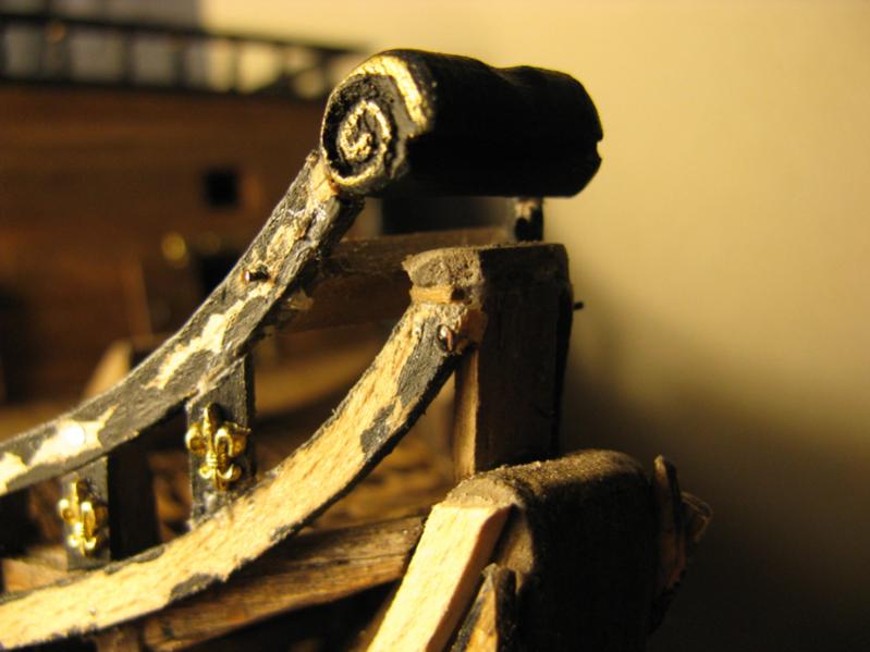

tagliato a misura e chiuse le serpi, applicati i primi decori (gigli). Mancano i travetti a x fra le serpi, i decori lungo tutte le serpi.

oggi è un punto di svolta: a parte qualche dettaglio e rifinitura la struttura della prua è terminata. Le decorazioni delle serpi sono fatte come quelle delle voltigliole, in milliput. Una certa imprecisione e qualche nastro troppo lungo fanno gioco poiché si tratta di fasci di vegetali lagati insieme da un nastro a spirale. E' ovvio che sulla palmetta ho sistemato le latrine dell'equipaggio che si vedono nelle foto prima al grezzo, poi sistemate e dipinte. Naturalmente con il loro bravo tubo di scarico che è possibile intravedere da sotto fra due cani di serpe.
A proposito: ora mi aspetta la polena: ohi ohi!

finito il lavoro sulle serpi con i particolari indicati dalle frecce: il fascio che si apre dove la serpe finisce sullo scafo e il decoro tra le voltigliole.
