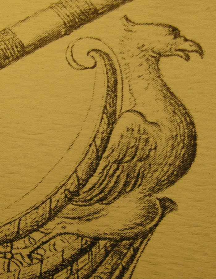

Adesso mi sono lanciato nell'avventura delle decorazioni dello sperone e qui ho veramente bisogno di dritte poiché utilizzo tecniche per me nuove come la scultura in milliput.
Allora, le foto documentano: 1) ho trovato un tipo di listello di faggio trattato in modo da renderlo molto flessibile, comodo in certi casi, come per es. per fare le voltigliole dello sperone.
2) sulle voltigliole e le serpi incollerò i decori che sto facendo (tento di fare) in milliput;
3) primo tentativo di scolpire il corpo della polena (e qui è prorpio il caso di citare il detto "far di una fenice un pollo");
Allego anche i disegni originali, perché si capisca ciò che tento di fare

Vecchio 05-07-09, 12:20 PM   #952
L'avatar di trinchetto
Messaggi: 7,847
Non so se ti convenga fare prima le decorazioni poi le serpi sulle quali esse andranno collocate.... Forse è meglio invertire l'ordine dei lavori: penso sia più facile adattare una sostanza modellabile ad una serpe in legno che non viceversa.
Visto il tipo di lavorazione può darsi che tu possa cavartela anche con un sottile filo di rame o di ottone arrotoltato attorno alla serpe. Sul lato anteriore (quello a vista) ti basta fare un leggerissimo solco-guida con una lima ad ago, mente su quello posteriore fai una scassa leggermente più profonda dove alloggiare il "ritorno" del filo. Incolli il tutto con attack gel, dai una levigata sul retro con carta vetrata o limetta (il rame si gratta come il legno) e quando vernici - oro, immagino - non si vede più niente.

Vecchio 05-07-09, 12:30 PM   #953
L'avatar di ismaele
Registrato dal: Nov 2008
residenza: Firenze
Messaggi: 1,294
ismaele è un newbie...
infatti le decorazioni le ho fatte dopo le serpi: queste sono già incollate sullo sperone, ne ho rilevato il profilo con carta trasparente e su questa ho modellato il milliput. Quei decori che vedi vanno sulle voltigliole già posizionate della seconda foto
Però visto il tipo di decorazione (fasci legati da un nastro a spirale) potrei provare anche la tua tecnica che mi sembra più rapida e più pulita. Dovrei staccare le voltigliole già incollate .... mmmmm ci penserò .... magari se vengono male con il sistema con cui ho comnciato

Vecchio 06-07-09, 09:34 AM   #958
L'avatar di drake1500
Registrato dal: Sep 2008
residenza: Guidonia - Roma
Messaggi: 600
drake1500 è un newbie...
Invia un messaggio tremite MSN a drake1500 Invia un messaggio tremite Skype a drake1500
isma non so come hai sagomato la fenice ma ... se la dovessi fare io mi farei una sagoma del profilo esattamente tagliando il blocco di resina su una fotocopia del profilo in questione ... fatta eccezione per le ali che potresti fare con lo stesso procedimento ma "a parte" ... esattamente come fece boden con lo specchio di poppa
avendo il profilo laterale già sagomato si tratterebbe poi solo di smussare qua e la per dare la forma alla testa ed al corpo, non che sia facile, ma almeno NON dovresti andare ad occhio

Vecchio 06-07-09, 10:52 AM   #960
L'avatar di ismaele
residenza: Firenze
Messaggi: 1,294
il pollo o pappagallo che ho fatto è solo una prima prova per prendere confidenza con il materiale, ritenterò.
