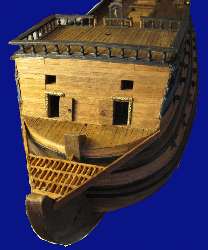

gicci anch'io scherzavo, non mi devi prendere troppo sul serio.
maturin, complimenti.
Il punto però è che non ricordo perché mi ero fatto l'idea dei cardini interni, cedevo di averla letta sul Boudriot invece pare che mi sia sbagliato. Anzi le immagini del Boudriot riportano sempre cardini esterni.
Dunque ho risistemato la faccenda, come vedete dalla foto, cardini interni, sostituito due tavole di fasciame per eliminare le linee che notava gicci (ce ne sarebbero altre, ma mi fermo qui), in più ho montato la parte più a proravia del paiolato sullo sperone. Secondo i deisegni di Colbert, solo la parte che ancora devo completare ha il paiolato a graticcio uguale a quello dei carabottini

Isma, il paiolato dello sperone non dovrebbe seguire una curva verso l'alto in direzione della polena?

direi che con la sostituzione dei 2 listelli fa già tutto un altro effetto!!!

Originariamente inviata da madamalouise Visualizza il messaggio
Non in tutte le navi madame...anche nella couronne è perfettamente piatto...

Anche nel San Felipe, questa caratteristica si ha solo nelle navi della fine del 1700 inizion 1800.

Vero... il Mirage appartiene ad un'epoca di transizione dai vascelli col lungo sperone basso sull'acqua tipo galeone (prima metà del '600) verso le navi del '700 che hanno lo sperone rialzato. Però l'andamento delle serpi mi suggerirebbe una linea curva anche per il paiolato, non so...

purtroppo dai disegni di Colbert non si capisce perché il paiolato dello sperone è visibile solo in pianta
Adesso dovrò procedere con le serpi ecc. e devo inventarmi una tecnica per decorarle. Qualcuno ne sufìggerisce una? Scolpire il legna, data la scala, è da escludere. Neppure facile, sempre data la scala, mi sembra sia scolpirle in milliput ... mmmh

che tipo di decorazione vorresti realizzare (disegno, colore, eccc...)?

ma sec me il milliput e la migliore da questo punto di vista
anche se non l ho mai usata
legno e da escludere cioe se non usi queste c e poco da fare
se vuoi avere l effetto rialzato ma credo che sia indispensabile arrivato a questo punto

Nel Berlin alcune decorazioni a micro-losanga le ho fatte (sotto le finestre della murata a poppa) incidendo il legno con la lama ben affilata del cutter. Altre (a poppa) attorcigliando del sottile filo di ottone, stagnando il tutto e verniciando color oro. Altre ancora (serpi basse) incidendo per tutta la lunghezza con la fresa più piccola commercializzata dalla Wolcraft e montata sul dremel.

stavo pensandon che esiste una cosa chiamata pirografo el idea non e male ho visto fare cose da paura con quel coso
Cioè ragazzi io le ho viste dal vivo e le vetrate della soleil di Rocco fatte a pirografo sono una cosa spettacolare...le stavo guardando proprio 1 minuto fa

dovrebbero essere decorazioni floreali (foglie, frutti) in rilievo colorate oro oro. Il pirografo come funziona? permette di fare bassorilievi? tenete presente che le serpi avranno una largezza utile per ladecorazione dii 3 4 mm circa

No ahimè permetto solo di incidere, ma prendendo un listello più spesso uno può incidere i bordi per poi asportarli e lasciare il diegno in bassorilievo
