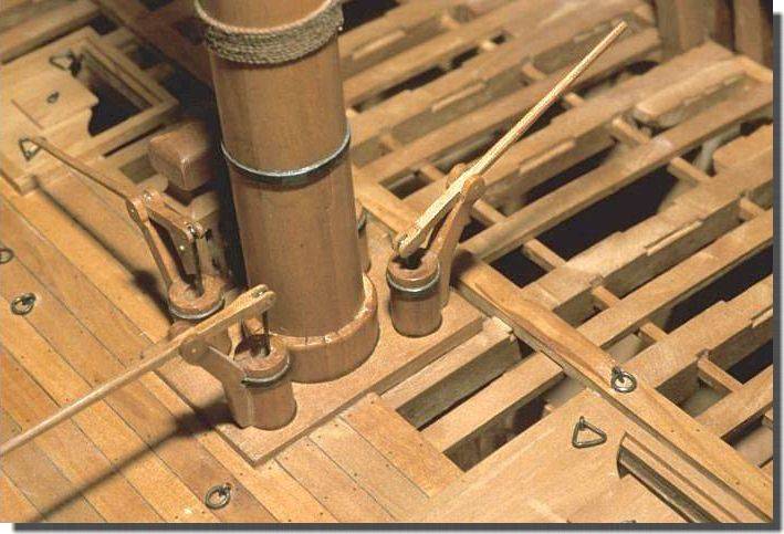

per quanto riguarda L intersezione tra ALBERI E PONTI INFERioRI si il procedimento e lo stesso anche se i cunei sono molto alti piu o meno 4 in altezza e 1 in spessore considerando esclusivamente il sovraponte
ho notatoper che per un tre ponti piu o meno contemporaneo
vi erano si i cunei pero con un intramezzo rettangolare concentrico con l alberoche poi andava fissato sul ponte
anche se non so se il ponte era anche sotto il rettangolo o il rett ang copriva l esagono che forava il ponte
cioe avava una funzione salva ponte nel caso in cui copriva solamente l esagono
o rafforzante se il ponte era continuo anche al di sotto dell rettangolo

per maggior chiarezza ti posto delle foto
nella foto si vede anche il metodo di chiusura delle boccaporte delle scale che ti dicevo
anche se non prenderlo come oro colato dato che si tratta di un apertura e giunzione di coperta
se non hai ancora capito te lo rispiego in un modo un po piu comprensibile
si i cunei sono presenti in tutti i punti di intersezione con i ponti

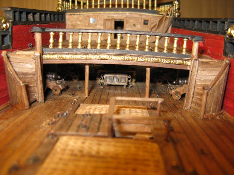

ecco qua un po' di foto degli ultimi progressi.
Terminata l'ambientazione interna del castello di prua, con il solito led sul baglio più a prora, mancano alcune manovre dei cannoni e le colonne per sostenere il ponte.
Sistemate le scale a chiocciola per accedere al cassero. Queste scale hanno rischiesto moltissimo lavoro, tutto di microchirurgia. Il problema più grosso: quello di farle il più possibile uguali. Sistemata e raccordata con il termine delle scale al battagliola.
Infine il tentativo di dare un po' di bolzone ai carabottini.
Sono tutte foto fatte con la macro da vicinissimo, il che esalta la polvere, i microdifetti e soprattutto curva le linee (per un fenomeno dovuto alle lenti che ii chiama aberrazione sferica): è per questo che in alcune foto sembra tutto storto.

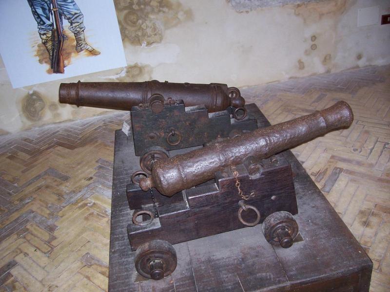

trink, ho solo queste: riprese al Museo Bardini di Firenze

la mia era una battuta .... però la seconda foto è interessante.....!!!

wow e che progressi

Marco....sta venendo veramente un bellissimo lavoro!!! le 2 scale a chiocciola poi.....

Bellissima!!!! Ce lo fai fare un giro a bordo???

se vai ad un concorso il "best of show" è assicurato..sei un mito isma

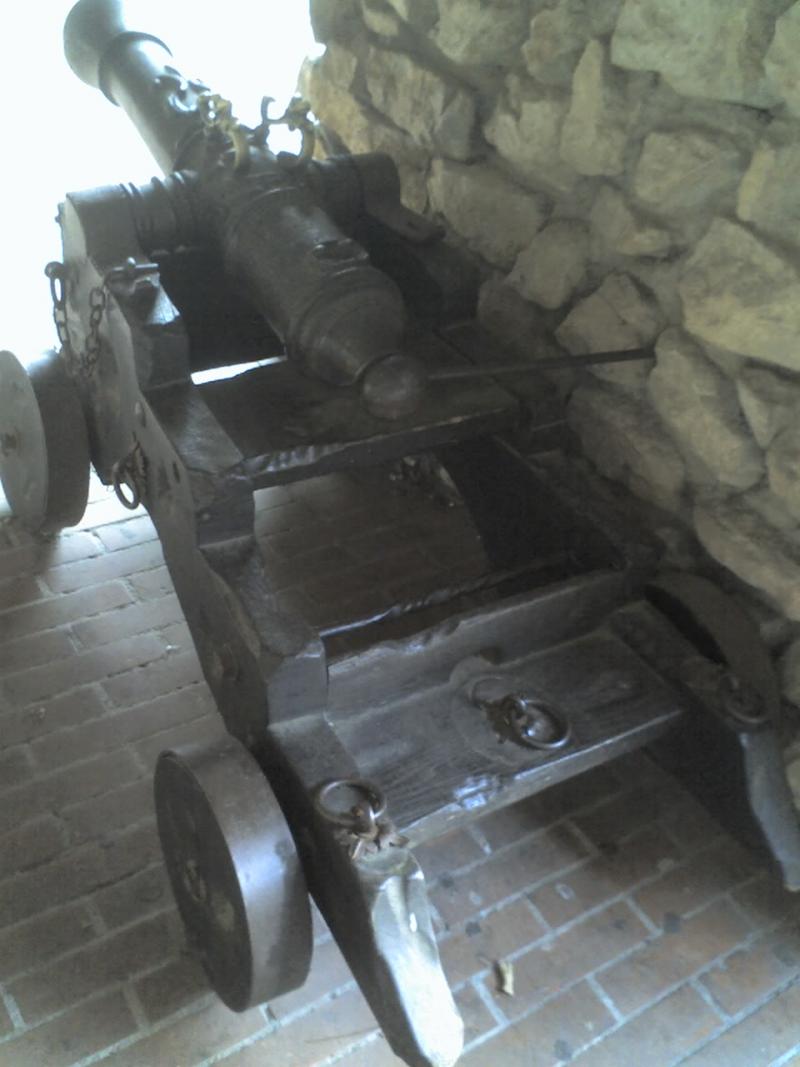

cmq giusto x rimettere in piedi la fama di cannonaro di ri-posto i falconetti da marina esposti al museo di civitella del tronto
