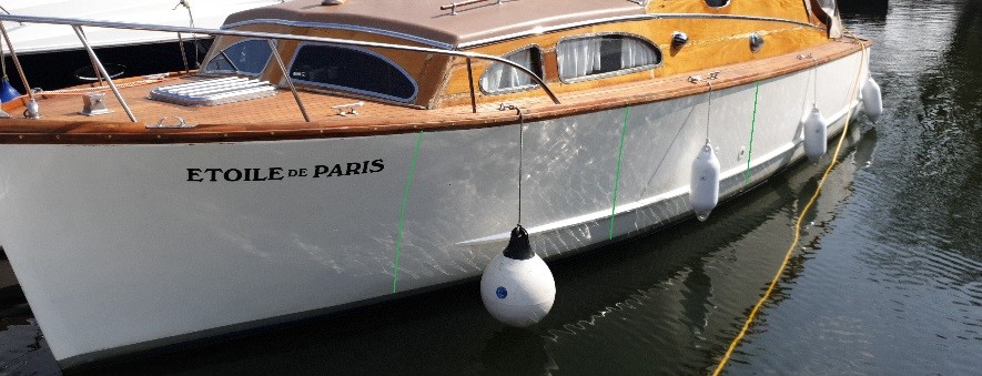

E’ una imbarcazione fluviale in legno del 1953 modello Star Craft di lunghezza 30 ft.
Queste barche, che variavano tra i 20 ft e i 47 ft, furono costruite da William Bates & Son a Chertsey, Surrey sul fiume Tamigi tra il 1946 e il 1975. Il costruttore mirava a produrre una imbarcazione a motore di lusso di costruzione inglese per competere con l’americana Chris Craft.
I modelli più piccoli, tra cui questo, erano pensati per una navigazione fluviale mentre quelli più grandi venivano realizzati anche per la navigazione in mare.
Come mai questa scelta così “particolare”? Nel settembre 2021 mi trovavo a Londra e per caso sono passato dal St. Katharine Docks sul Tamigi dove erano ormeggiate moltissime barche storiche per l’annuale Classic Boat Festival. Girando tra i pontili in mezzo a tutte le imbarcazioni sono stato colpito da una più piccola rispetto alle altre (“it’s a baby!” mi ha detto la proprietaria) che ha subito attirato la mia attenzione per l’eleganza delle forme e la cura dei dettagli. Era proprio l’Etoile de Paris e mi sono ripromesso che l’avrei costruita, per cui ho cominciato a scattare un bel po’ di foto come queste.
Mezzo scafo - Etoile de Paris-2.jpg Mezzo scafo - Etoile de Paris-img_20210904_142139.jpg
Girando per la rete per trovare materiale fotografico a supporto, ho scoperto che esiste lo Star Craft Owners' Club, fondato da un gruppo di proprietari nel 1993 e dedicato alla conservazione e all’utilizzo di queste classiche imbarcazioni in legno. L’obiettivi primario del sito web del club (Star Craft Owners' Club - Home) è quello di entrare in contatto con i precedenti proprietari e altri amici di Star Craft per condividere storie e conoscenze di queste barche. Così tramite questo sito sono riuscito a contattare l’attuale proprietario dell’Etoile de Paris che è stato molto disponibile a darmi informazioni e foto della barca, invitandomi persino ad andarlo a trovare! E poi è anche lui un modellista di barche e sta costruendo un Riva.

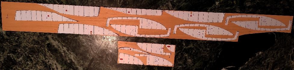

A questo punto ho cominciato a pianificare la costruzione.
- Farò prima la carena col metodo classico delle tavole sovrapposte che ho usato per tutti gli altri miei modelli. Dettaglierò l’interno della barca dalla poppa fino al posto di guida, tralasciando la sottocoperta in quanto non sarebbe comunque visibile una volta completato il modello.
- Provvederò successivamente a dettagliare le sedute del pozzetto, della dinette e del posto guida, il tavolino e la pavimentazione della barca.
- Costruirò poi la struttura rialzata sopra coperta (tuga/castelletto) con gli oblò e la applicherò in un secondo momento.
- Per le parti in legno dell’imbarcazione userò listelli di mogano, il resto sarà dipinto di bianco semilucido.
Nonostante il gruppo di proprietari Star Craft non sono però riuscito a recuperare alcun piano di dettaglio da cui poter ricavare le sezioni ma solo qualche disegno, come quello allegato.

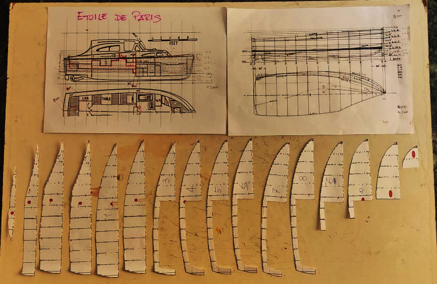

Così ho utilizzato il piano di una imbarcazione abbastanza simile all’Etoile de Paris che ho trovato in rete, e l’ho adattato alle misure del mio modello utilizzando un editor di immagini (Gimp). In corso di costruzione dello scafo farò ulteriori adattamenti basandomi sulle foto in mio possesso.
Il modello sarà in scala 1:42, con una lunghezza di circa 22 cm e ricaverò le sezioni dello scafo da una tavoletta di tiglio di spessore 3mm.
Ho riportato le sezioni longitudinali su carta e le ho incollate sulla tavoletta, pronte per essere tagliate col seghetto da traforo.

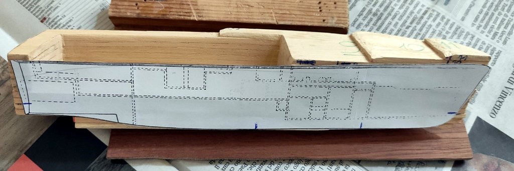

Ho poi riportato sulla sezione 2 la collocazione dei diversi elementi che andrò a costruire successivamente.

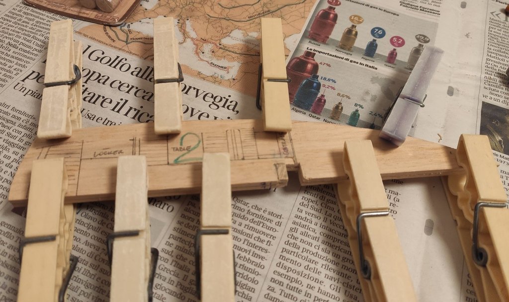

A questo punto ho proceduto ad incollare la sezioni partendo dall’opera viva e unendo separatamente le sezioni 1 e 2 per poter poi fare le rifiniture del gradino con maggior comodità. Come sempre ho usato la colla vinilica Vinavil.
Mezzo scafo - Etoile de Paris-5.jpg Mezzo scafo - Etoile de Paris-6.jpg Mezzo scafo - Etoile de Paris-7.jpg
Ora spero ora di riuscire a procedere più velocemente.

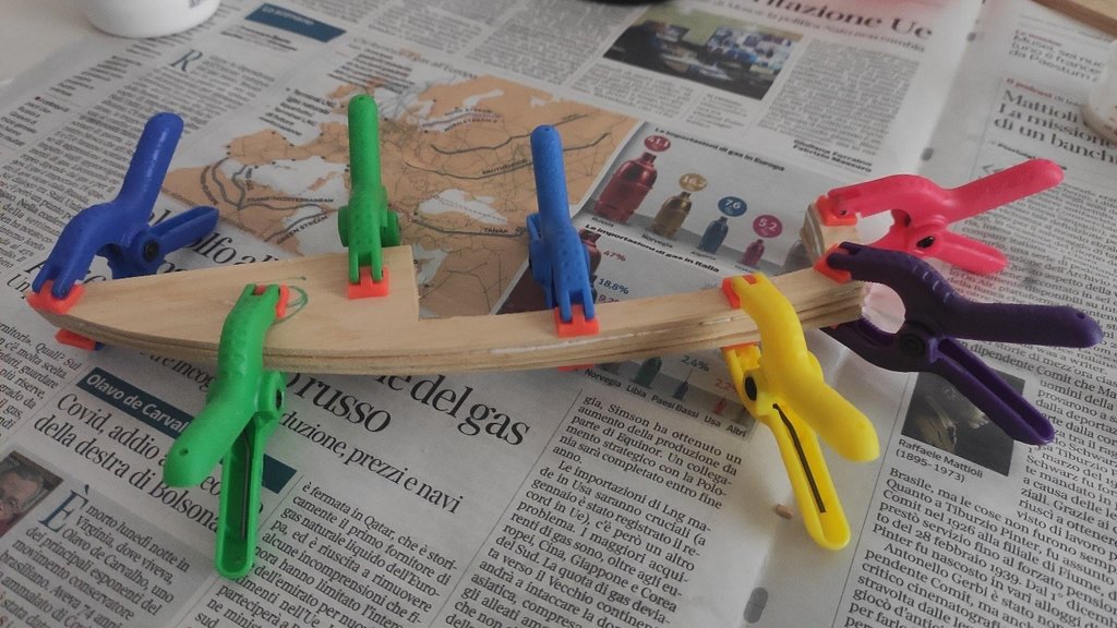

Dopo aver acquistato un set di pinze più professionale , ho proceduto ad incollare tra di loro in successione le sezioni già assemblate in precedenza, in modo da assicurare una maggior precisione dell’insieme.
Ecco l’opera viva completa

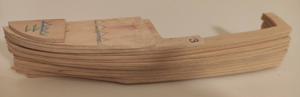

Una volta asciugata la colla, ecco come si presentano le 4 parti dello scafo così ottenute.

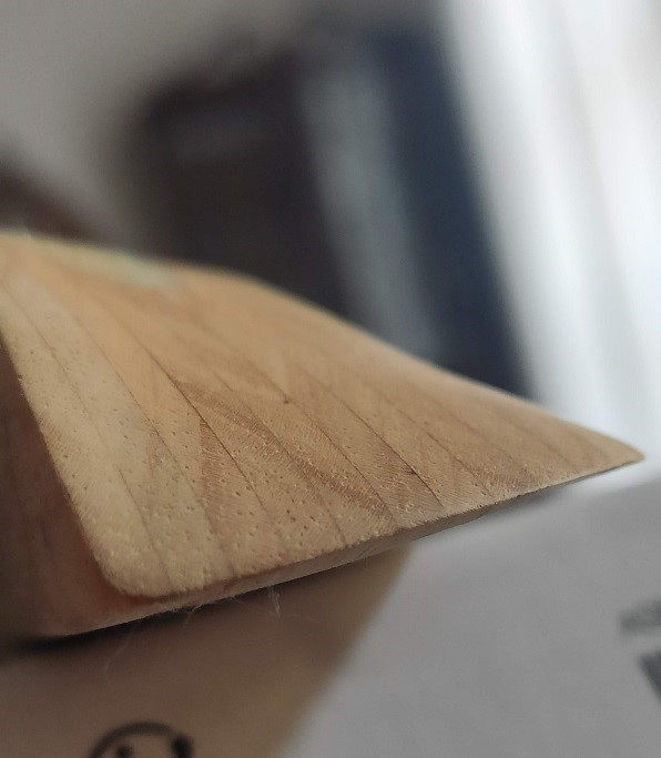

Vecchio 01-03-22, 06:57 PM   #10
L'avatar di codi
Registrato dal: Nov 2007
residenza: Milano
Messaggi: 245
codi è un newbie...
Per prima cosa ho attaccato sul retro dello scafo la sagoma di carta in modo da ottenere una forma precisa.
E poi si va di olio di gomito per produrre tanta segatura, opportunamente documentata nella foto ! Alla fine il risultato è questo, l’Etoile de Paris comincia a prendere forma.

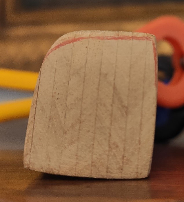

• Una, facile, sulla curvatura del ponte di poppa che è più convessa rispetto a quella che ho fatto io
Con pezzi di listello di tiglio di spessore 1 mm e larghezza 3 mm ho costruito la chiglia (nella foto, in basso ancora da rifinire).
Con un pannello sempre di tiglio e di spessore 1 mm ho invece sagomato l’aletta antirollio da applicare sul fianco della chiglia.
Con della colla vinilica l’ho incollata e poi rifinita portandola a misura.
Con taglierino e carta vetrata ho sgrossato la chiglia dandole la forma voluta. Nella parte terminale ho aggiunto due tronchetti di legno semicilindrici che rappresentano l’albero dell’elica. Il pezzettino di rinforzo a “I” finale l’ho dovuto ricavare da una lamina di stirene da 1 mm in quanto, date le dimensioni molto ridotte, usando il legno questo si rompeva sempre. Andrà poi tutto pitturato di blu quindi la differenza di materiale non si noterà.
Ho fatto una prova di assemblaggio a secco per le ultime rifiniture. La chiglia verrà comunque incollata in un secondo tempo perché temo che si possa rompere nel maneggiare lo scafo per costruire gli interni.
