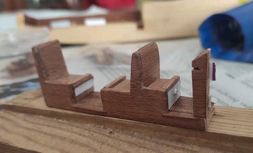

Realizzo allo stesso modo il sedile del posto guida e poi costruisco il pannello anteriore della struttura dei comandi della barca. Anche per questa parte utilizzo listelli e pezzi di mogano.
Con 2 pezzettini di plastica argentata simulo le cerniere e incollo anche questa parte alla struttura. Ho effettuato un taglio nel lato della struttura in corrispondenza della leva di comando.
In questa vista d’insieme si nota come il pannello anteriore del sedile di guida abbia una piccola presa d’aria
Per completare la struttura dei comandi, ho costruito il pannello superiore su cui, successivamente, metterò tutta la strumentazione.

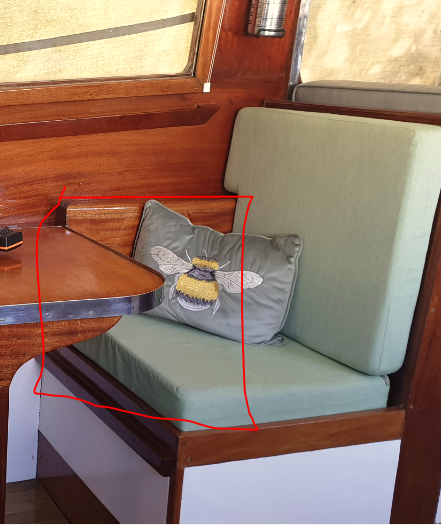

Nel frattempo Ben, il proprietario della barca, l’ha messa in acqua dopo i lavori di manutenzione e così ha avuto la possibilità di darmi altre informazioni e misure e di mandarmi delle foto. Un aiuto preziosissimo!
Ad esempio mi ha fatto notare come la spalliera dei sedili sia in realtà rastremata verso l’alto, e così ho apportato questa modifica.
Ho costruito poi il piccolo pianale posto a lato del sedile di guida e una sovrastruttura, a lato della seduta del tavolino, che nasconde la presa d’aria della sentina. Si vedono evidenziate in queste due foto.
Ed eccoli, rispettivamente, a sinistra e a destra nella foto. Pur essendo stati ricavati dalla stessa tavoletta di mogano, il pezzo di sinistra appare più scuro perché è già stato trattato con l’acquaragia.

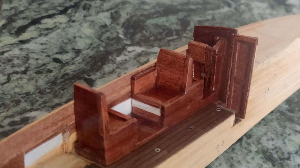

Su indicazione di Ben, ho dovuto anche aggiustare i sedili perché la rastrematura era sul lato esterno e non verso il corridoio come avevo erroneamente inteso! Quindi ho ricostruito la base degli schienali lato corridoio. Adesso è tutto a posto.
Ora tutta la struttura della dinette la posso considerare praticamente completata! Mancano solamente le fasce bianche sulla struttura laterale dei sedili e la plancia dei comandi. Li aggiungerò successivamente.
Non resta che rifinirla con carta vetrata a grana sottilissima (uso una 2000 e una 5000), lavare con acquaragia, dare una passata di olio di lino e poi verniciare con del trasparente lucido con delle leggere passate di carta vetrata tra una mano e l’altra.

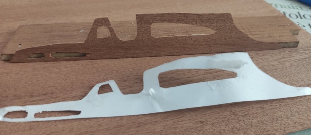

E’ ora di cominciare a pensare alla struttura rialzata sopra coperta (tuga/castelletto), una delle parti più delicate del modello per le sue forme tondeggianti e i profili curvi.
A questo scopo, non trovando delle tavolette di mogano da 1mm, ho utilizzato il Decoflex, un impiallaccio di legno incollato a uno strato di carta molto leggera dello spessore complessivo di 0,5mm e disponibile in varie essenze tra cui il mogano. L’ho trovato facilmente lavorabile e lo si può ritagliare con facilità usando un taglierino o una forbice.

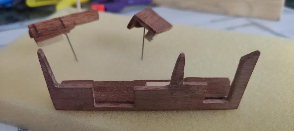

Per prima cosa ho ricavato una sagoma di carta della parete laterale della sovrastruttura e con questa dima ho ritagliato il foglio di Decoflex.
Ovviamente non ho resistito alla tentazione di applicarlo allo scafo con due pezzettini di biadesivo per vedere l’effetto che fa! Va ancora rifinito soprattutto nel profilo di coda verso poppa.

Il caldone di questo periodo non aiuta certo a mettersi al lavoro, non mi viene voglia di fare assolutamente niente !!!!
Comunque documento quello che ho fatto, che non è tantissimo.
Mi sono dedicato al completamento della parete laterale della sovrastruttura.
Ho modificato il profilo verso poppa dandogli una linea più filante, ho rifinito le aperture dei finestrini e ho rivestito l’interno con listelli di mogano 0,5x2mm.
Per agevolare l’incollaggio allo scafo ho rimesso il listello interno dello scafo, quello corrente lungo la linea del ponte, senza rastremarlo come avevo fatto in precedenza.
Dal confronto si capisce meglio.
Nella sovrastruttura, la parte non coperta dai listelli è quella che verrà incollata al listello di cui sopra (vedi freccia rossa).
Ho posizionato dei listelli a sezione quadrata per agevolare il fissaggio degli altri elementi della sovracoperta. Queste strutture di rinforzo esistono anche nella barca vera.
Alla fine l’interno sarà più o meno così.

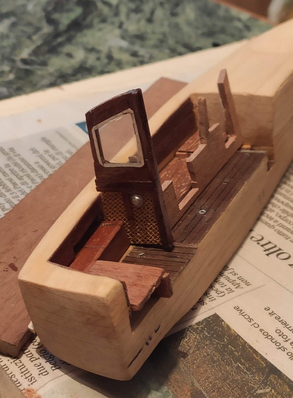

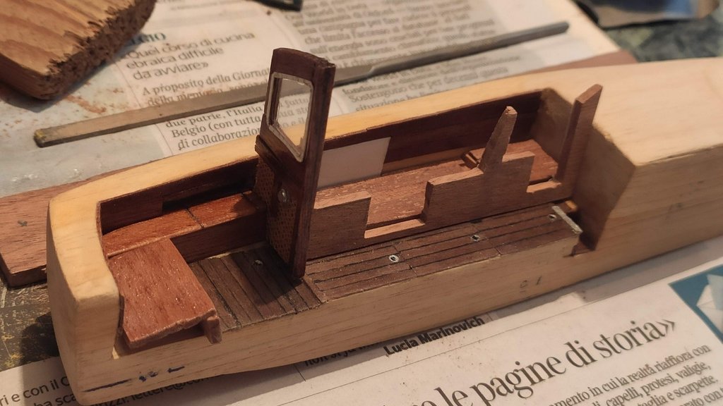

Passo alla realizzazione dei profili dei finestrini che nella barca vera sono fatti in questo modo.
Sul mio modello il loro spessore risulterebbe di 1-1,5 mm per cui mi risulta difficile realizzarli a mano, provo a disegnarli col pennarello cromato Molotow.
Ma dopo aver tolto la mascheratura il risultato non mi soddisfa per nulla. Il confronto con l’originale è impietoso, troppo grezzo e non somigliante affatto.
Devo assolutamente trovare un’altra tecnica. Considerando, come dicevo, che lo spessore è molto piccolo (1-1,5mm) qualcuno mi può dare qualche idea? Ho fatto una prova col domopak ma si rompe facilmente….

Vecchio 22-06-22, 02:04 PM   #43
L'avatar di 2012carlo
Registrato dal: Jan 2016
residenza: Ravenna
Messaggi: 2,730
Mi azzardo a ficcare il naso nel modellismo navale, che non è il mio campo. Come alternativa a verniciare il filetto bianco, cosa ne diresti di applicare del listello da 1 mm, lo dipingi prima e poi lo incolli in posizione? Essendo così sottile, dovrebbe essere facile piegarlo. Ovviamente potrebbe essere necessario ingrandire leggermente i finestrini, dato che lo spessore del listello rimpicciolisce l'apertura. Eventualmente potresti utilizzare del listello in plasticard, dato che trovi tutte le misure possibili e immaginabili.

Il gran caldo di questo periodo continua e non agevola la mia voglia di mettermi all'opera !
Ho approfittato del periodo per fare qualche piccolo viaggetto per cui i progressi sono stati veramente pochi però, prima di chiudere il cantiere "per ferie", volevo darvi un aggiornamento.
Ho seguito il suggerimento di 2012Carlo e ho ricavato delle sottili strisce di 1mm dalla lastra di stirene dello stesso spessore.
Queste strisce sono sufficientemente elastiche da poter essere inserite nei fori delle finestre senza rompersi e aderiscono bene alla forma del legno. Eccole posizionate dopo aver leggermente allargato le aperture, ora il risultato è decisamente migliore. Le ho portate a misura e rifinite con la carta vetrata in modo che siano a filo della sovracoperta.
In corrispondenza della apertura a U ho invece applicato una striscia di pellicola argentata.
Ho poi usato il pennarello Molotow cromato per dare l’aspetto finale ai profili. Direi che il risultato è soddisfacente anche se la foto non rende l'effetto.
Allegato 408191
Allegato 408192
Allegato 408193
A questo punto ringrazio tutti quellli che leggono il mio post e auguro buone vacanze.
È vero, l'effetto é piacevole, puoi andare in ferie...
