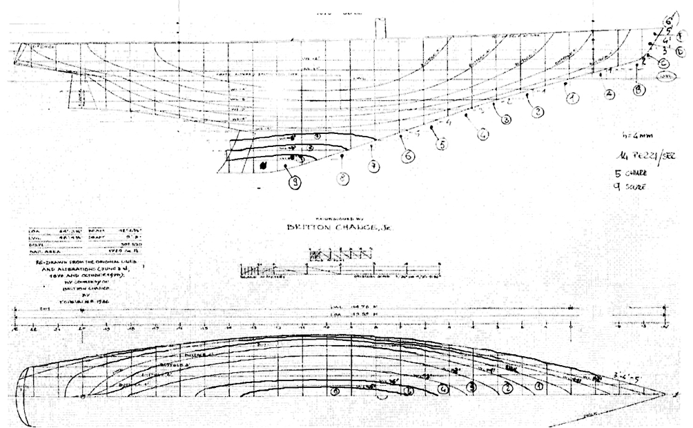

Con questo quarto modello ritorno alle barche che hanno partecipato all’America’s Cup.
Questa imbarcazione americana partecipò come difensore sia all’edizione del 1967 che in quella del 1970 e in entrambi sconfisse lo sfidante australiano.
Di questo scafo mi è piaciuta la linea e in particolare il disegno della chiglia e del timone, molto innovativo per l’epoca.
Quindi, al lavoro cominciando dal piano di costruzione.
Userò una tavoletta di Obeche di 4 mm di spessore per cui alla fine risultano 14 sezioni. Ho deciso di realizzare uno scafo bicolore ma questa volta non impiegherò due legni di tipo diverso come per il Puritan ma userò tinture di colori differenti.
Ho ritagliato su carta le sagome delle varie sezioni, quelle della chiglia sono veramente piccole !
Ho indicato in rosso con DWL la sezione cui andrà attaccato il solito inserto di stirene per indicare la linea d’acqua.
Poi ho incollato le sagome di carta alla tavoletta usando colla stick.
Nella foto si vede anche il seghetto da traforo molto artigianale.
