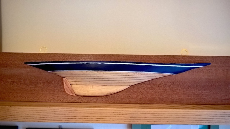

Vecchio 27-04-15, 10:53 AM   #14
Registrato dal: Jan 2015
residenza: Milano
Messaggi: 13
carval è un newbie...
Ho completato il primo esperimento di mezzo scafo, nello specifico del J-Class Endeavour del 1932.
Sono solo parzialmente soddisfatto, ma è servito per fare esperienza in vista del prossimo tentativo, per il quale cercherò di usare una essenza più pregiata e dalla resa estetica migliore.
Mezzo scafo J-class-endeavour.jpg   Mezzo scafo J-class-endeavour1.jpg   Mezzo scafo J-class-endeavour2.jpg
