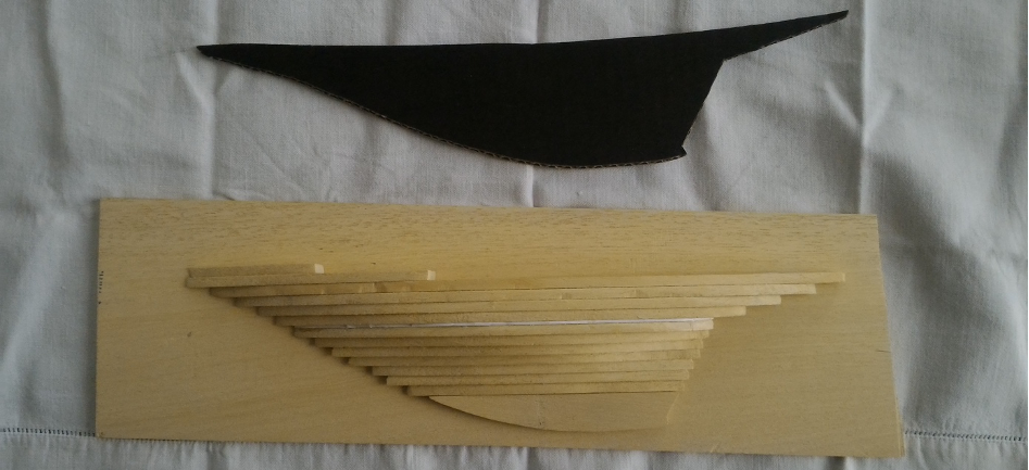

Ecco una foto della prima bozza della barca accostando i pezzi senza ancora incollarli, per il momento.
Il retro mostra le linee di allineamento e i numeri delle sezioni.
Lo scafo è stato incollato in due metà (sezioni 1-6 e 7-12) per poter inserire un sottile foglio di stirene bianco da 1 mm in corrispondenza della linea d’acqua.
A questo punto il mezzo scafo incollato con il foglio di stirene e pronto per essere rifinito con la carta vetrata. La sagoma nera di cartoncino serve per delineare il profilo della barca.
Per l’incollaggio ho usato della normale colla vinilica (Vinavil) il cui tempo di asciugatura permette di posizionare ed eventualmente riposizionare i pezzi ma che, una volta asciutta, garantisce una tenuta molto forte.
