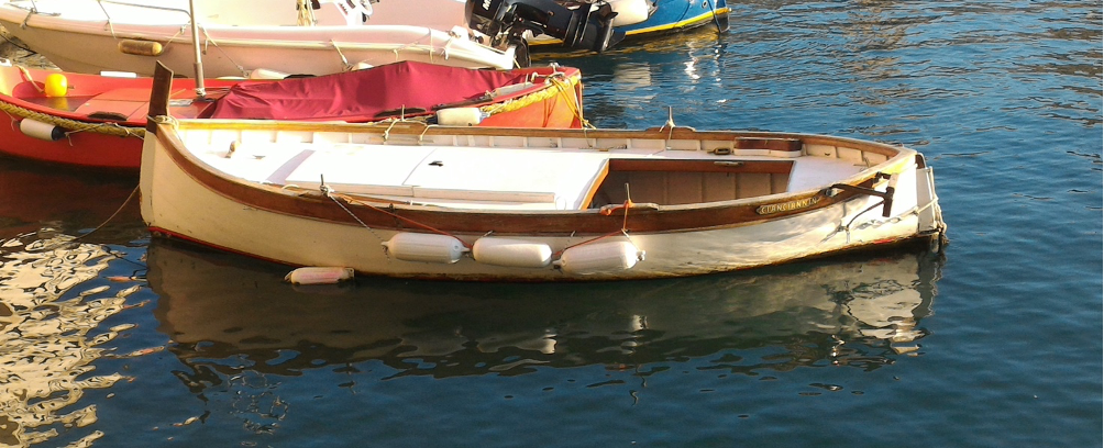

Il gozzo cornigiotto, che si chiama cosi perche veniva prodotto a Cornigliano nel Ponente ligure, è caratterizzato dalla particolare prua all’indietro. E’ un imbarcazione destinata all’uso a remi e mi ha sempre affascinato sin da quando frequento la riviera Ligure.
Allego un esemplare che ho fotografato nel porticciolo di Camogli e che da tanto tempo volevo riprodurre in qualche modo.

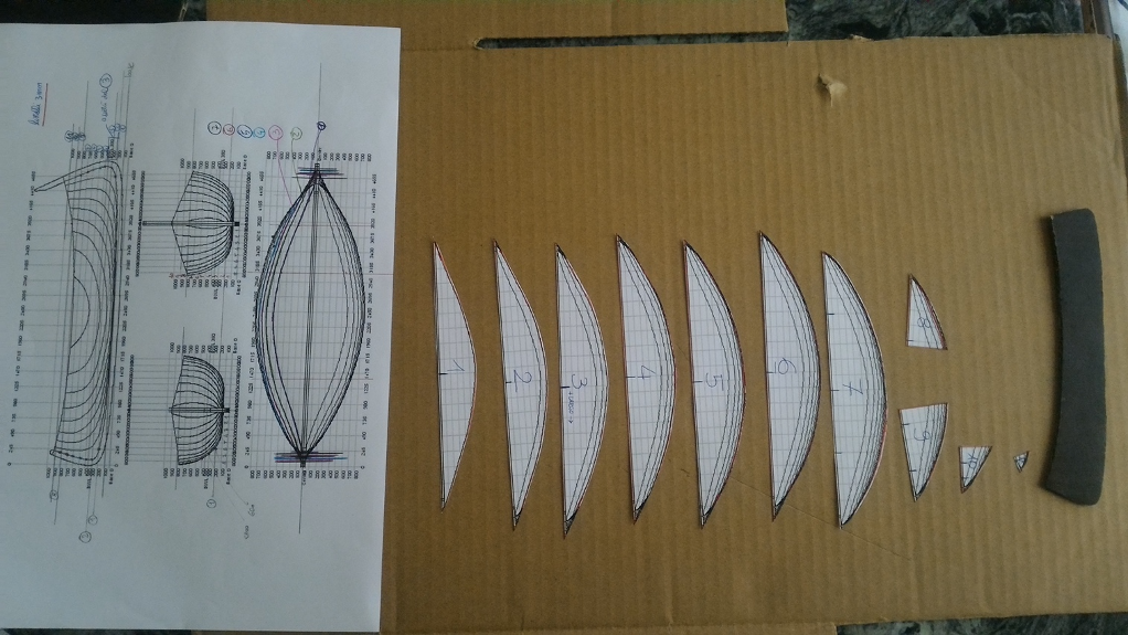

Ho recuperato da Internet un piano di costruzione e ho ricavato le sezioni dello scafo. Le dimensioni saranno più piccole rispetto agli yacht America’s Cup già costruiti, per cui il lavoro si prospetta più semplice anche in virtù del minor numero di sezioni.
Ho incollato le sagome di carta su una tavoletta di legno Obeche di spessore 4 mm utilizzando la colla stick per consentire poi una rimozione agevole. E’ sufficiente inumidire la carta e si stacca facilmente.
Ho anche ricavato il profilo su cartoncino nero che mi servirà per profilare la sagoma dello scafo.
