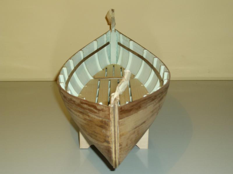

tornato a roma paiolo e remi.Se vorrei fare il tavolato nei 2 banchi dev'essere da poppa a prua o da sx a dx?

complimenti per il lavoro veramente pulito!
Considerata la scala dei remi, probabilmente i due banchi potrebbero essere fatti ciascuno da una tavola unica, quindi niente tavole multiple.
nel caso, comunque secondo me dovrebbero essere da sinistra a destra per solo i banchi.
