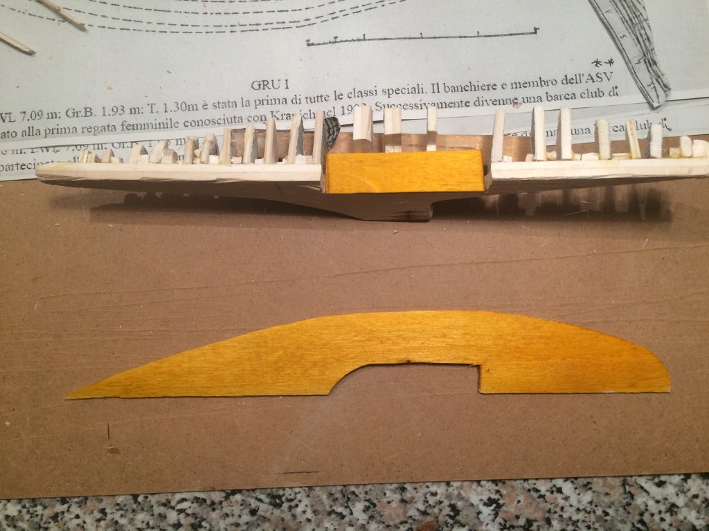

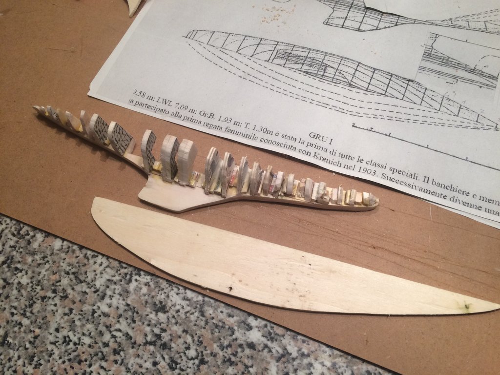

Salve a tutti, voglio farvi partecipi del mio esperimento che, dopo anni di inattività, ho intrapreso causa blocco in casa da covid. Non volevo realizzzare un modello completo un poco per pigrizia e un poco per fere un esperimento a costo zero visto che avevo ancora la piccola attrezzatura di una volta. Ho voluto prove a seguire il consiglio di un vecchio conoscente che per i suoi modelli usava le tavolette delle cassette della frutta e mi sono imbarcato nell'avventura della realizzazione di un mezzo scafo da fissare su una tavoletta.
Ho cercato i piani di costruzione, che sul web sono tantissimi, ho stampato quelli dei vecchi yacht di inizio novecento ed ho scelto una piccola barca da regata progettata da Max Oertz nel 1899. Volevo provare a costruirla con una tecnica mista con ordinate e listelli e non completamente in massello o a strati come si fa di solito. E' stato un poco laborioso causa le piccole dimensioni (circa 25 cm x 7) ma tutto procede come si può vedere dalle foto.

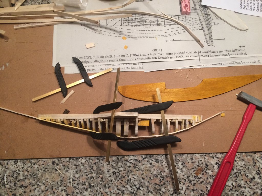

Killik, ho ammirato i tuoi lavori che sono stati uno dei motivi per riprendere i cantieri. Ho preparato il ponte che è venuto giallo e non mi piace, troverò una soluzione. Dopo aver tagliato i listelli, dai fondi delle cassette che sono di circa 1 mm, Ho iniziato l'incollaggio del fasciame. Alcuni listelli li ho messi in acqua e su una dima per la curvatura. Aspetto che siano pronti,C'è dello spazio tra ordinate e fasciame ma lo riempirò con spessori e colla in modo da dare continuità alla curva dello scafo.
Grazie per i complimenti (immeritati).
Alcune ordinate non sono perpendicolari alla chiglia e, siccome più corte, forse hai sbagliato qualcosa tagliando (hai tagliato troppo).
I riempimenti a questo punto diventano obbligatori, a meno di tagliare nuovamente le ordinate alle giuste misure. I riempimenti falli di balsa: è vero che vuoi fare con la minima spesa possibile, ma questo acquisto si rende necessario, altrimenti rischi poi che, non poggiando bene i listelli del fasciame, si sfondi oppure vengano delle pance/rientranze.

I riempimenti li ho già fatti, purtroppo alcune ordinate si sono spostate e i tagli nn erano precisi. Erano molti anni che non usavo il traforo e ho commesso molti errori. Il ponte è colorato giallo perchè ho usato un mordente giallo per fare il ponte molto chiaro ma ho sbagliato. Lo rivestirò con dei listelli da 0,5. Poi lo scafo sarà verniciato per cui spero che lo stucco mascheri gli svarioni.
L'uso del tipo di materiale è per provare a fare modelli a costo quasi zero (a zero nel mio caso visto che non ci sono tondini e accessori) se si escludono i materiali d'uso quali colle,lame,vernici e costose macchine.

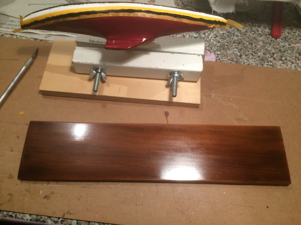

Ma torniamo a noi, ho completato il fasciame e proceduto alla stuccatura (a proposito, ho usato uno stucco da pittore per legno ma non mi sembra adatto, voi quale usate?) ed alla sistemazione del ponte con il pozzetto. Ho poi ritagliato una sagoma per la rifinitura del ponte (falchetta?) che ho colorato con il mordente. Il ponte l'ho ripassato con un turapori per non farlo troppo lucido.
Ho anche lucidato una tavoletta che sarà da supporto per il mezzo scafo.

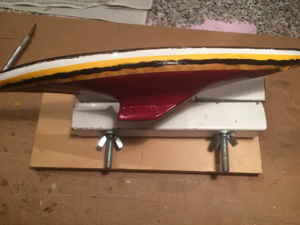

forse avevi ragione tu, lo stucco era inadatto o scaduto perchè in corso di verniciatura dello scafo rilasciava piccolissimi grumi nonostante la pulizia e la spolveratura accurate. La prossima volta userò vinavil e segatura finissima per fare una pasta per stuccare.
@ a chi mi ha seguito dico che ho provveduto alla verniciatura con alcune mani di bianco sull'opera morta e rosso scuro sull'opera viva. Ho anche tracciato la linea d'acqua con una sottile striscia nera. Alla fine non è venuta bene la falchetta(?) sia per l'imperfezione della stessa che per il montaggio che andava fatto diversamente. Sarà per la prossima volta. Alla fine ho incollato il mezzo scafo sulla tavoletta con una bicomponente e l'ho rinforzata con una vite. Dalle foto non si vede il timone e la sistemazione dell'imperfezione sul raccordo della deriva perchè non ho più fatto fotografie prima di regalare l' "opera" alla mia nipotina.
Ringrazio tutti quelli che mi hanno seguito e dato consigli che terrò presenti per la prossima volta. Saluti,per ora, a tutti.
