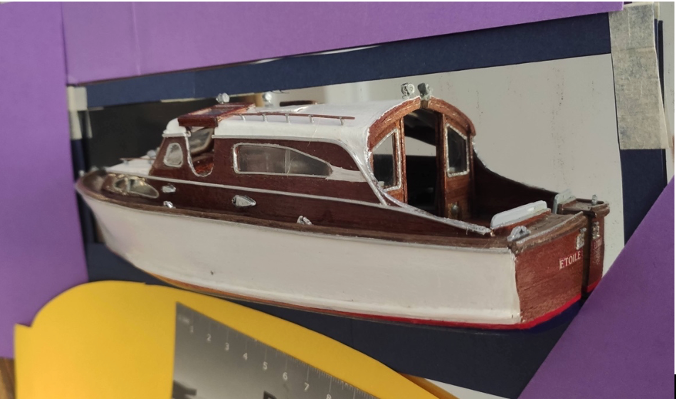

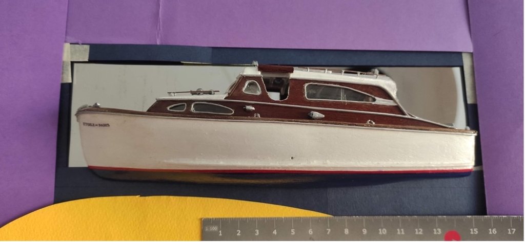

Per quanto riguarda la basetta su cui montare il mezzo scafo, devo pensare al modo di poter vedere gli interni. Montando lo scafo come ho sempre fatto su una tavoletta di legno, questo non sarebbe possibile e si perderebbe la parte costruttiva più bella.
Dopo aver vagliato diverse opzioni (calamite per staccare lo scafo, tavoletta forata in corrispondenza di dinette e pozzetto), ho deciso di poggiare lo scafo su uno specchio che verrà poi inserito all’interno della tavoletta di supporto vera e propria. Lo specchio riflette gli interni, che così possono essere visualizzati facilmente dall’esterno, inoltre dà un effetto di visione d’insieme dell’imbarcazione.
Prima di procedere con la costruzione ho fatto qualche prova utilizzando uno specchio di casa e del cartoncino che simulasse la basetta. Mi sembra che l’idea sia buona e che si ottenga l’effetto desiderato.
Ecco alcune foto:
Vista dal davanti

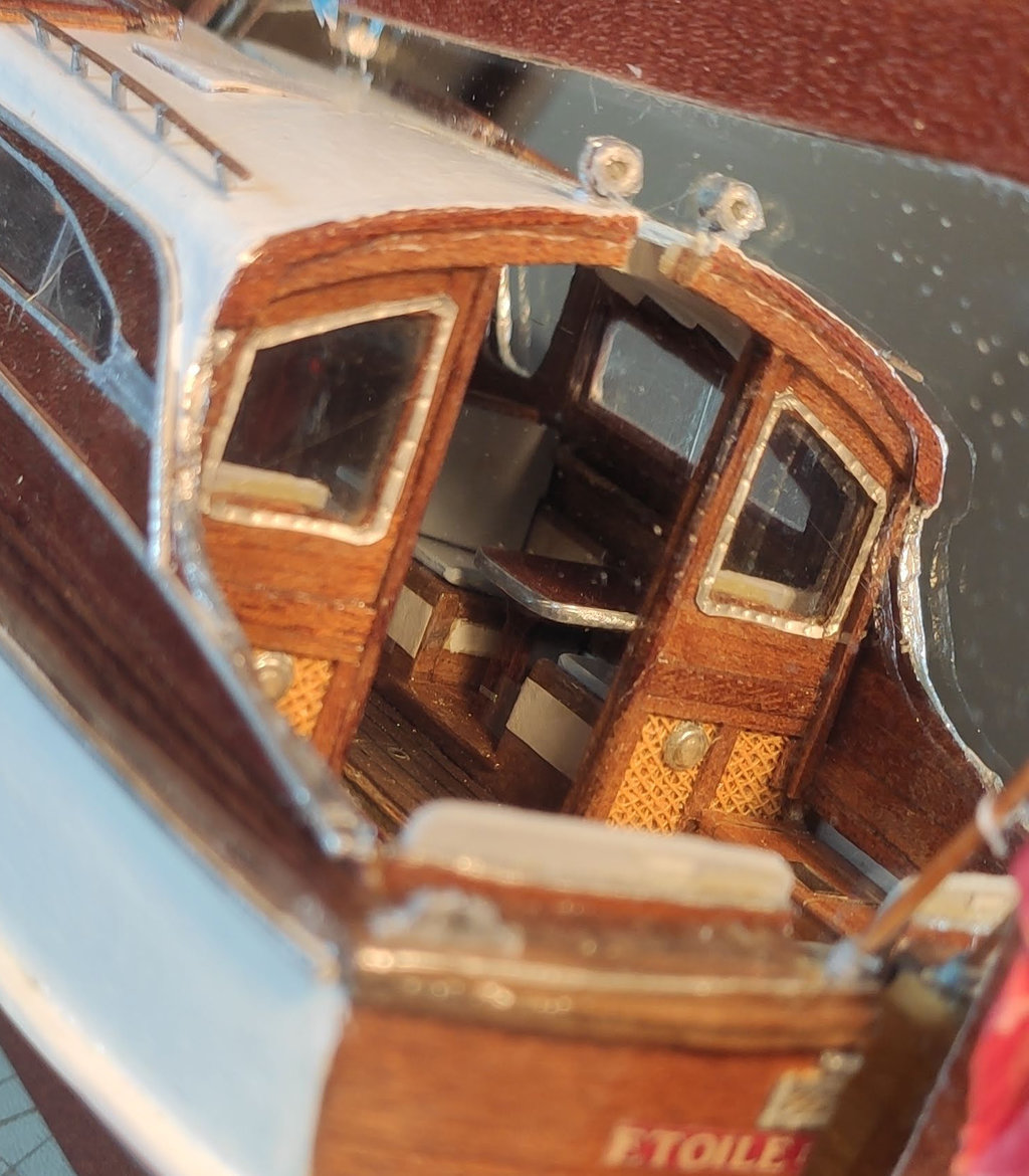

Vista dalla poppa in cui si vede l’interno riflesso nello specchio.
Vista dalla prua dove si nota meglio l’effetto d’insieme della barca.

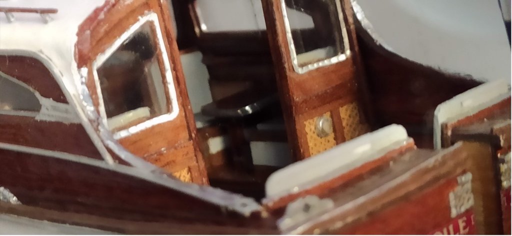

E alcuni dettagli dell’interno riflesso nello specchio

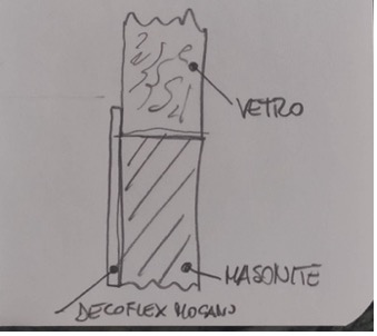

A questo punto passo alla costruzione della basetta. Per fissare lo specchio alla tavoletta realizzo la struttura in masonite che rivesto con il foglio di Decoflex mogano il cui foro centrale ha una dimensione di qualche millimetro inferiore rispetto a quello sulla masonite. La lastra dello specchio andrà così ad appoggiarsi su questo “dente” che oltretutto nasconderà il bordo dello specchio stesso.

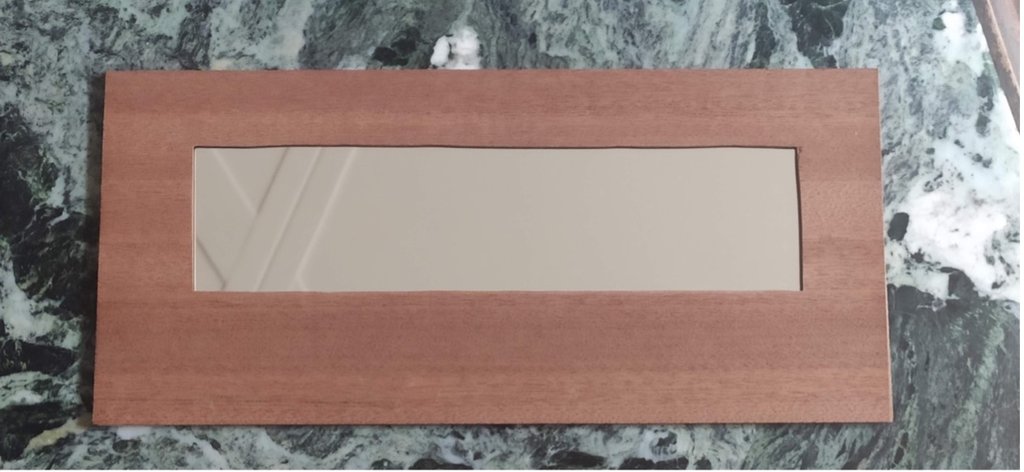

E questa è la basetta completa con lo specchio.

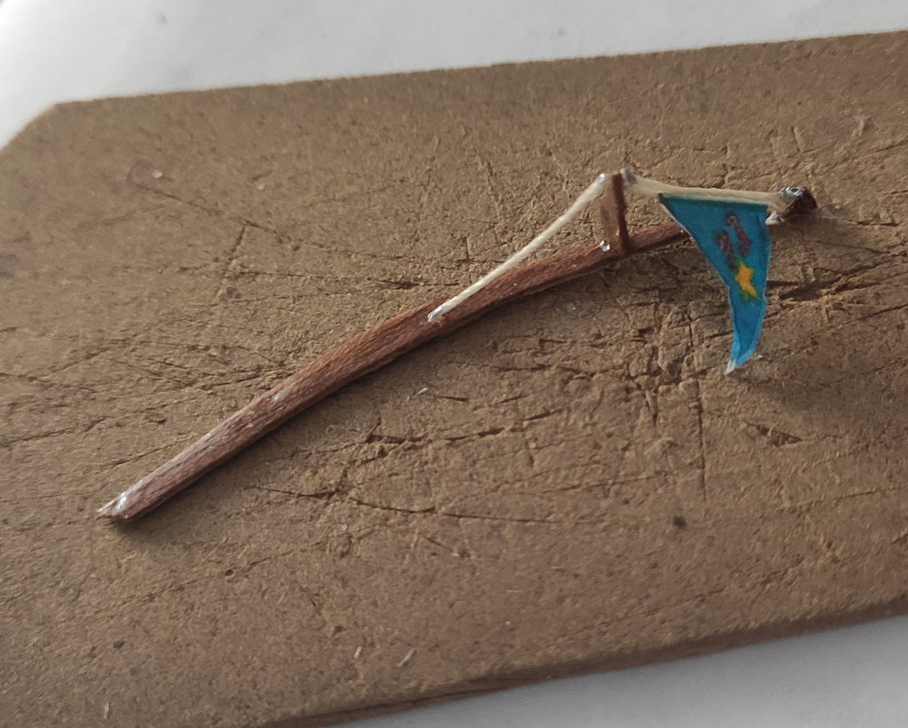

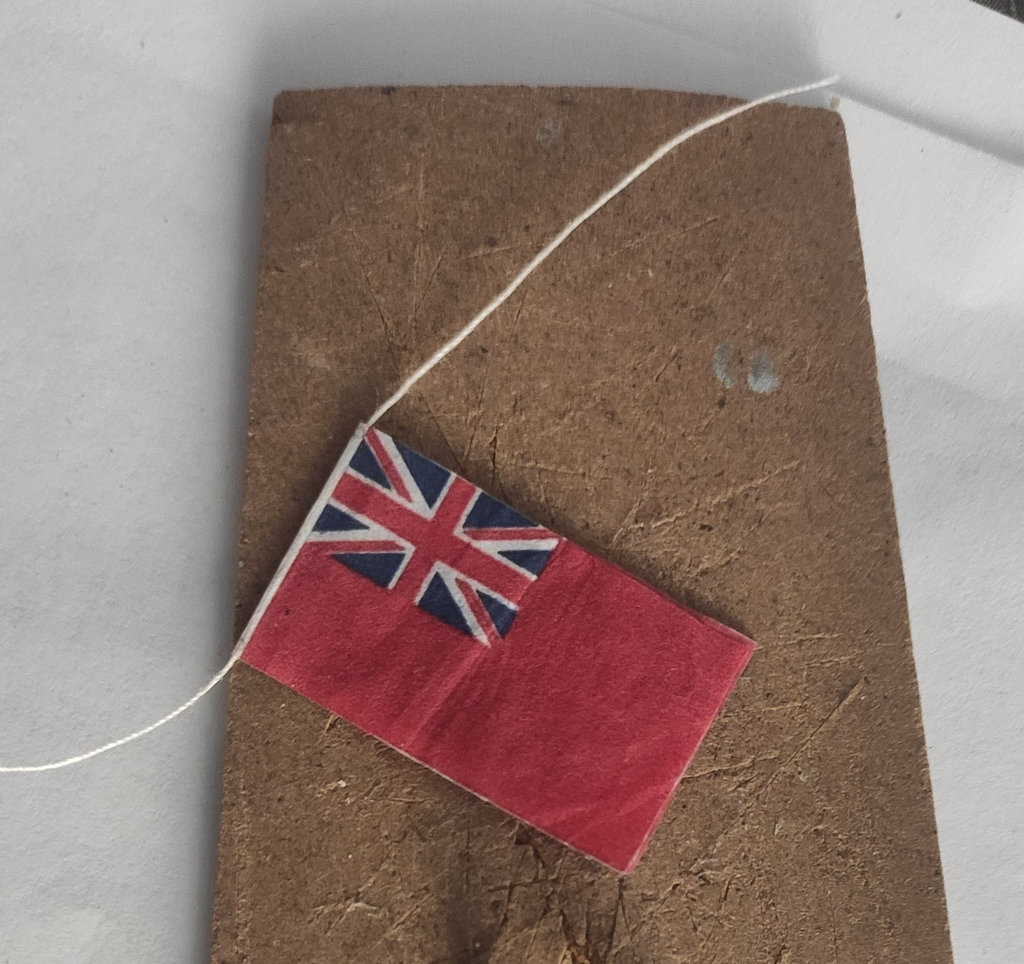

Procedo alla realizzazione delle bandiere, quella della marina inglese (la Red Ensign) e quella triangolare Star Craft. Dopo aver calcolato le misure esatte le stampo con la stampante a getto d’inchiostro sulla carta velina traslucida, una tecnica usata in precedenza descritta in un articolo pubblicato sul sito dell’Associazione AMN Magellano (www.magellano.org), e che mi ha dato dei buoni risultati.
Inserisco nella mezzeria un refe bianco e poi incollo le due metà con del Vinavil.
Ora attacco la bandiera all’asta e, intanto che il Vinavil non è ancora secco, la piego per darle un aspetto più realistico.
Ripeto la stessa procedura con la bandierina triangolare che attacco all’albero.

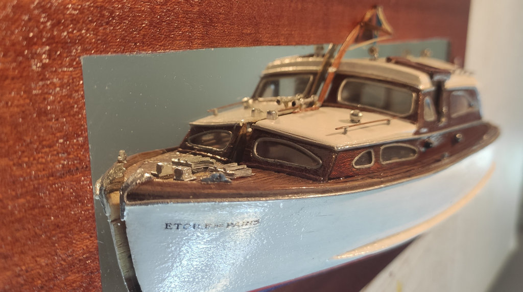

Tutto è pronto per attaccare scafo, chiglia, albero e asta alla basetta, cui nel frattempo ho dato qualche mano di vernice trasparente opaca.

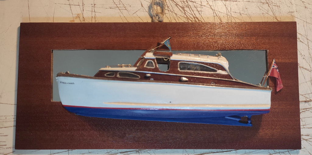

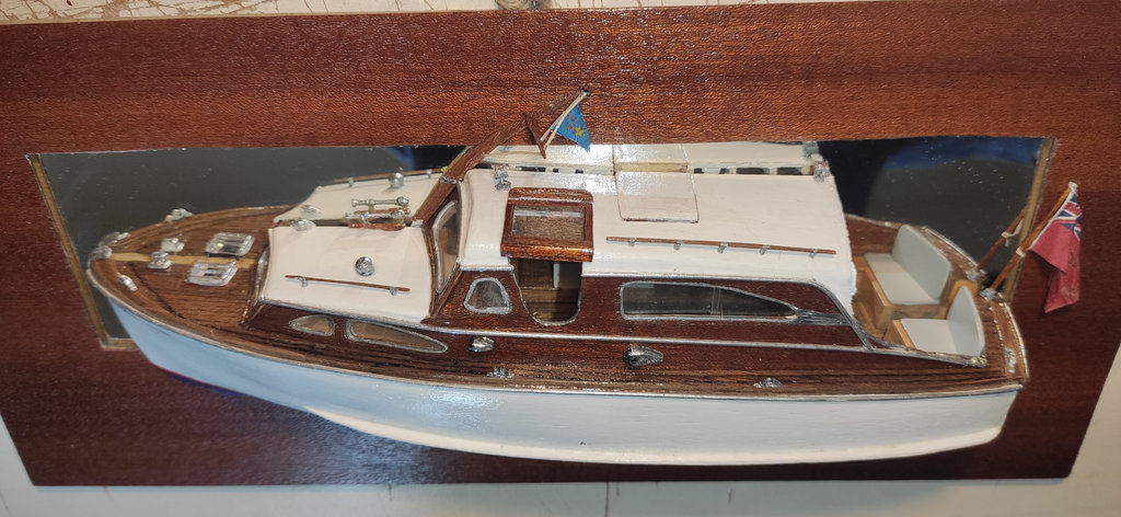

Ed ecco finalmente le foto del MODELLO COMPLETATO !!
Come speravo, lo specchio consente di vedere gli interni e dà allo stesso tempo una visione d’insieme come se lo scafo fosse intero.
