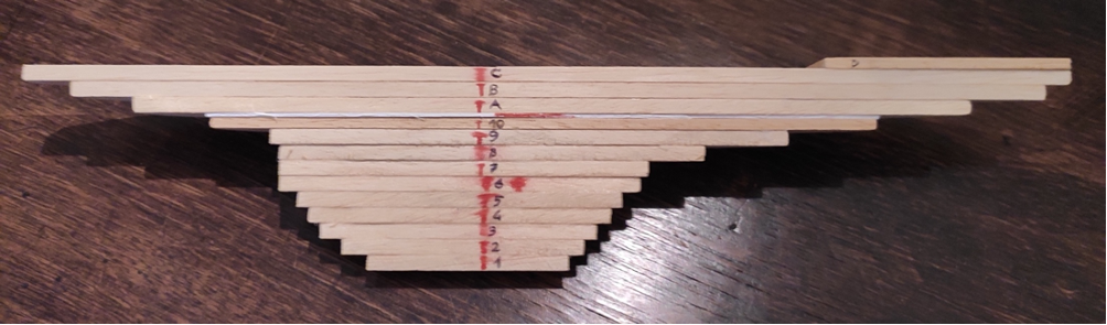

Partiamo dal piano di costruzione ricavando la sagoma delle sezioni che vengono poi numerate. Le sezioni inferiori della carena sono particolarmente sottili e andranno quindi realizzate con attenzione.

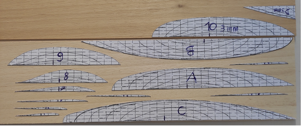

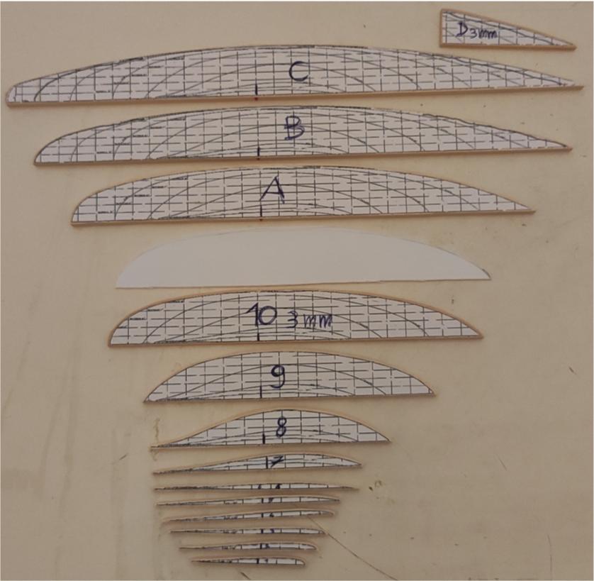

Per la costruzione uso delle tavolette di tiglio. Tutte le parti saranno di spessore 4 mm. tranne una, in corrispondenza della linea d’acqua, che sarà di 3 mm. in quanto verrà accoppiata col solito foglio di stirene da 1 mm. che segna tale linea.
Ecco le sezioni tagliate col traforo e rifinite con la carta vetrata. In mezzo c’è la sezione di stirene per la linea d’acqua.
Per le altre barche avevo sempre usato l’essenza di Obeche. Questa perché il mio negozio di fiducia l’aveva esaurito quindi ho ripiegato sul Tiglio. Comunque mi sono trovato molto bene perchè è facilmente lavorabile ma resistente.

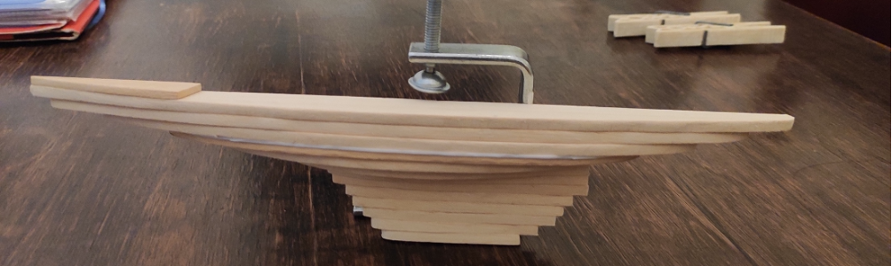

Ora incollo le sezioni con colla vinilica (Vinavil). Per farle aderire meglio, suddivido il lavoro in 3 parti separate: la parte alta dello scafo, le sezioni di mezzo con il foglio di stirene e la carena con le sezioni sottili. Facendo così riesco a pressarle meglio.

Una volta asciutte, assemblo le 3 parti per formare lo scafo completo e metto in morsa durante l’essicazione della colla.

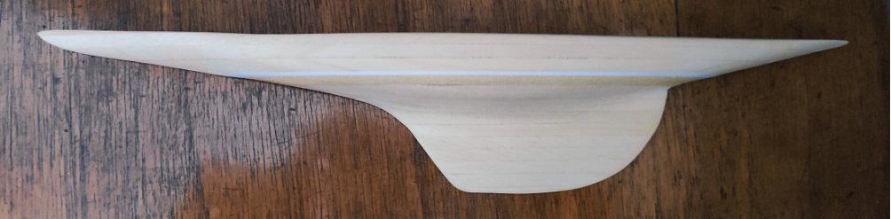

Ed ecco come si presenta il Reliance ad incollaggio ultimato. È già evidente la linea caratteristica della barca.
La parte posteriore dello scafo con i segni riportati per allineare le sezioni durante l’incollaggio.
Dopo la sgrossatura dello scafo con carta vetrata a grana grossa e rifinitura con carta vetrata a grana fine, il risultato finale è questo, niente male.

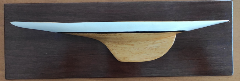

Ho poi ricavato la basetta da una tavoletta in essenza di Noce e l’ho verniciata con trasparente lucido spray. Ho attaccato lo scafo con colla forte (Bostik), l’ho fissata con un paio di chiodi e questo è l’opera finale montata.
Un gancio di corda a nodo marinaro e anche questo scafo è pronto per essere appeso alla parete.
Risultato:
Aspetti positivi
- Complessivamente il modello è venuto bene
- Sto migliorando con la verniciatura
Aspetto negativi
- Un piccolo difetto nella prua
