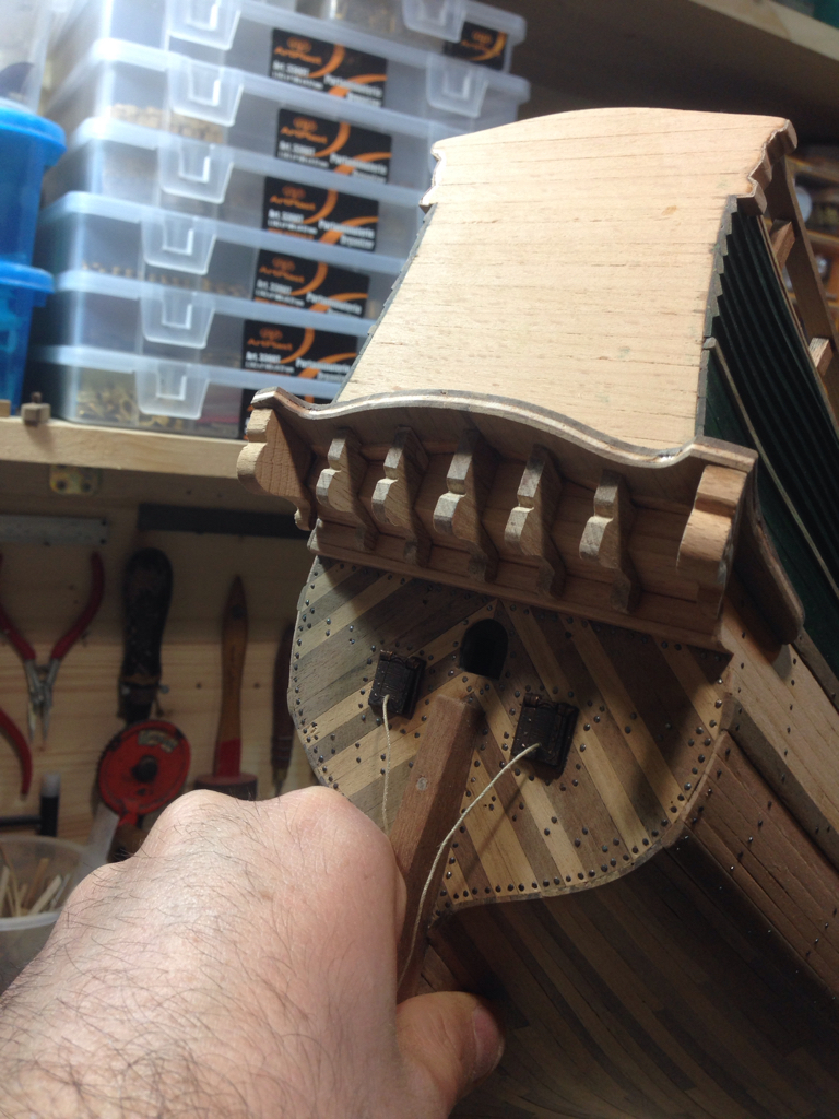

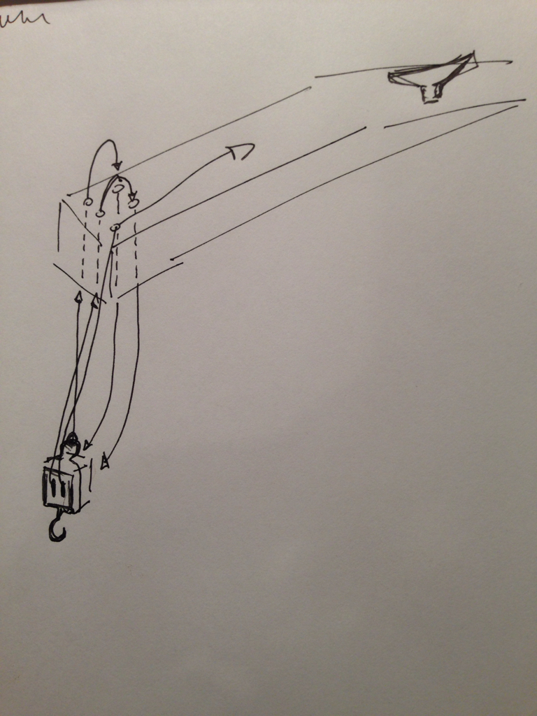

ciao. ti faccio una domanda banale: come mai la gru ha 3 fori sopra e 2 sotto?
Vecchio 20-01-16, 10:10 PM   #152
L'avatar di Big_Boss
Registrato dal: Jun 2015
Messaggi: 910
Farò partire la cima dal bozzello col gancio, quindi per avere l'ultimo passaggio dall'ancora verso la nave i fori devono essere dispari.
PS il disegno è pessimo ma spero si capisca!

appunto. li non dovrebbero esserci le pulegge.
Non capisco, di quali pulegge parli? Nella gru della Unicorn avevo fatto quattro fori, due coppie, e mi sono ritrovato a dover legare entrambi i capi della cima alla galloccia sulla gru, perché non riuscivo a farle fare il percorso che volevo. Una alternativa che avevo pensato era di far partire la cima da un occhiello sotto la gru, ma mi piaceva di più questa soluzione. Se c'è qualcosa che mi sfugge, me la spieghi meglio, magari con foto o disegni? Grazie!

non intendevo come le fai passare che e' pure giusto come fai. intendevo i fori come se sotto ci fosse la puleggia.nel caso fosse utile : https://www.google.it/url?sa=t&rct=j...Fii6sY0lguHPvA

Ah adesso ci sono. Dici che siccome dovrebbe imitare una puleggia i fori dovrebbero comunque essere pari, anche se poi uno non verrà usato. In effetti si potrebbe fare. Ci penserò! Grazie!

Mi ero perso sui buchi delle gru Capone, ma credo abbia ragione Sergio, con tre buchi e' più simmetrico però vedi tu ciao!!!

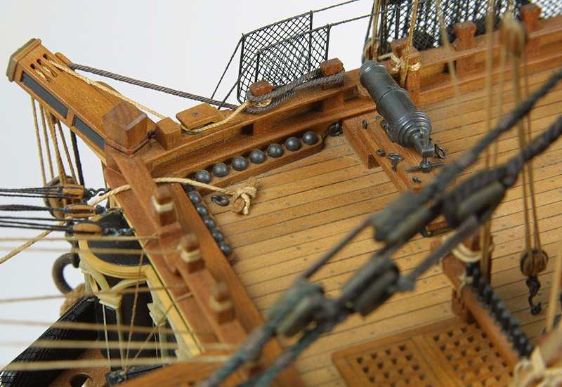

Lo stesso dicasi per la bitta nelle foto 2 e 3

Quindi ricapitolando...
Se dentro un qualcosa (gru, bitta, altro) ci passa un cavo, si presuppone che dentro ci sia una puleggia, e quindi i fori che la simulano devono essere pari su due file, una coppia, due coppie, e così via. È così?
In questo momento non ho nessun problema a modificare i pezzi, niente è ancora montato. Se mi dite che è corretto così procedo.

si, è corretto. Procedi pure con gli aggiustamenti.

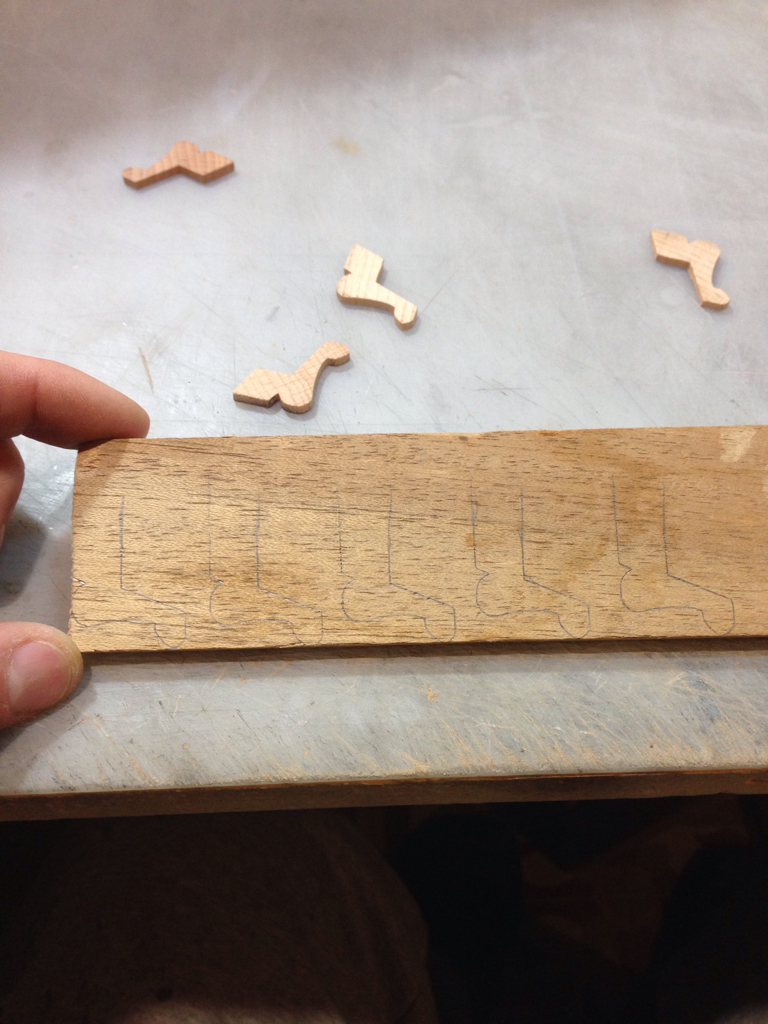

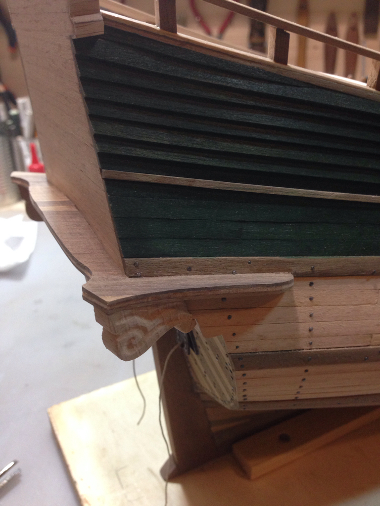

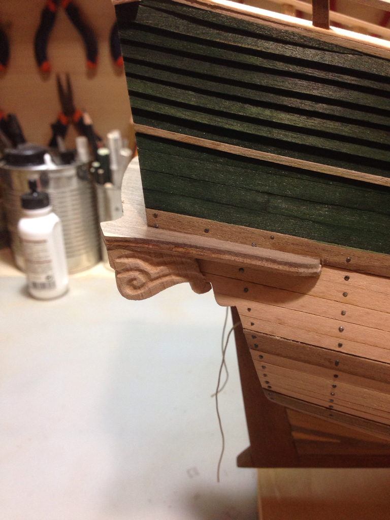

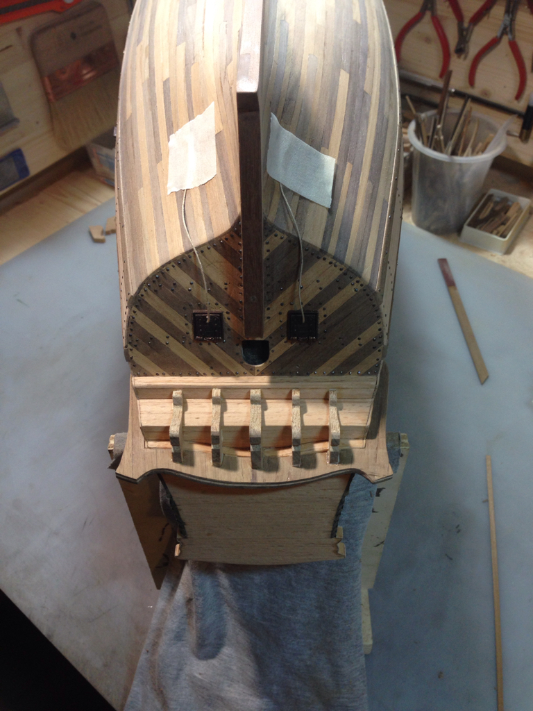

Allora, a parte aver modificato bitte e gru come suggerito dagli amici, un po' di aggiornamenti...
Montata la "mensola" (balconata?) a poppa, listellato con lo stesso noce del fasciame, rifatti i suoi supporti, perché quelli originali avevano delle mancanze enormi, sagomati i due supporti più grossi degli angoli, cercando anche di dargli un minimo di decorazione, e montato il tutto.
Montati i mantelletti sei sabordi (si, lo so, ho usato quelli in metallo brunito prefabbricati, ma io non riesco a fare delle cerniere decenti e quindi dopo mille prove ho deciso di non uscire pazzo e fare così; tra l'altro mi piacciono pure, e richiamano il resto degli elementi in metallo che staranno all'interno delle murate e rimarranno di questo colore).
Listellati i parasartie con noce 0,5 X 5 mm, sistemati gli scassi per le lande (come insegna il bravo Killik le lande si allineano con le loro sartie, quindi non avevano senso degli scassi verticali), anche se forse sono diventati un po' larghini, incollati e attualmente in fase di fissaggio.
Come sempre si accettano, anzi richiedono, commenti!
