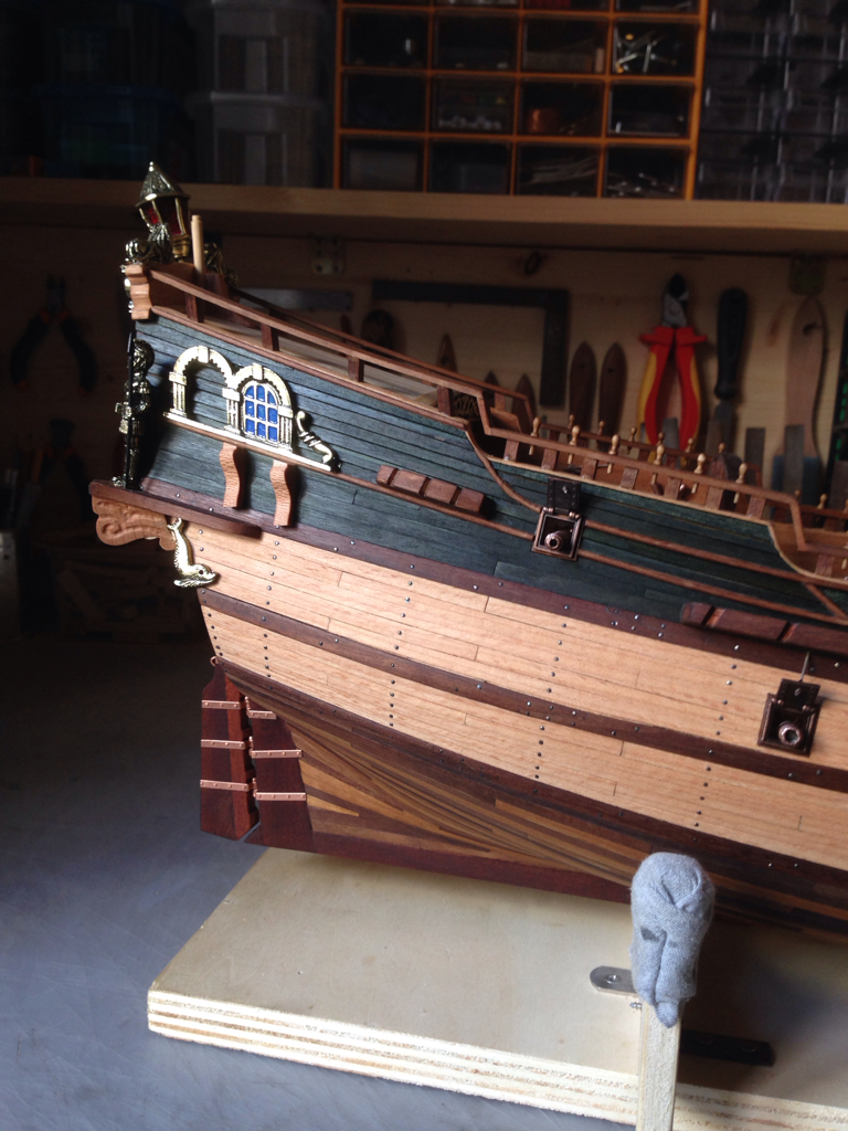

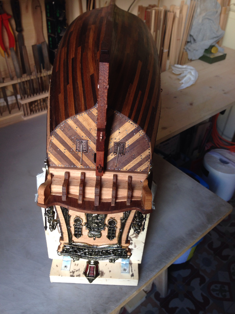

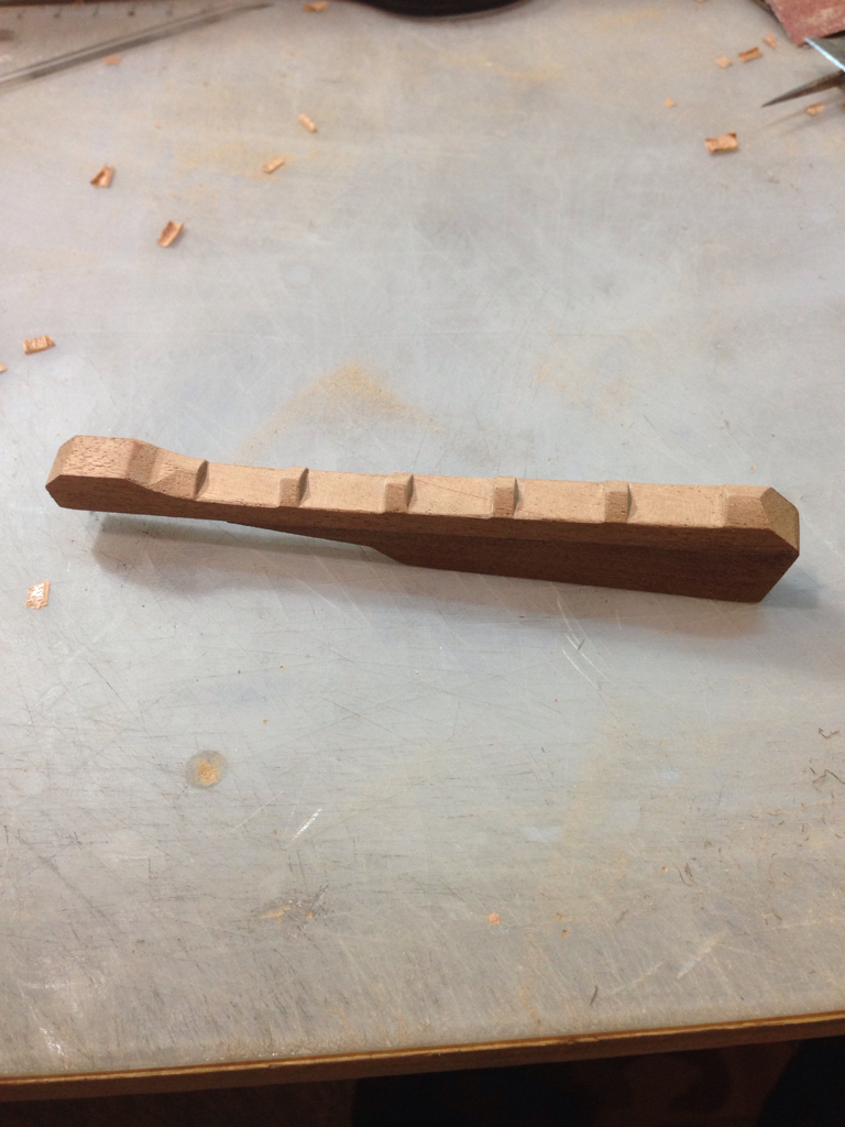

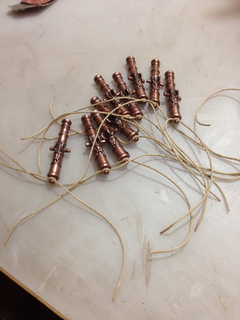

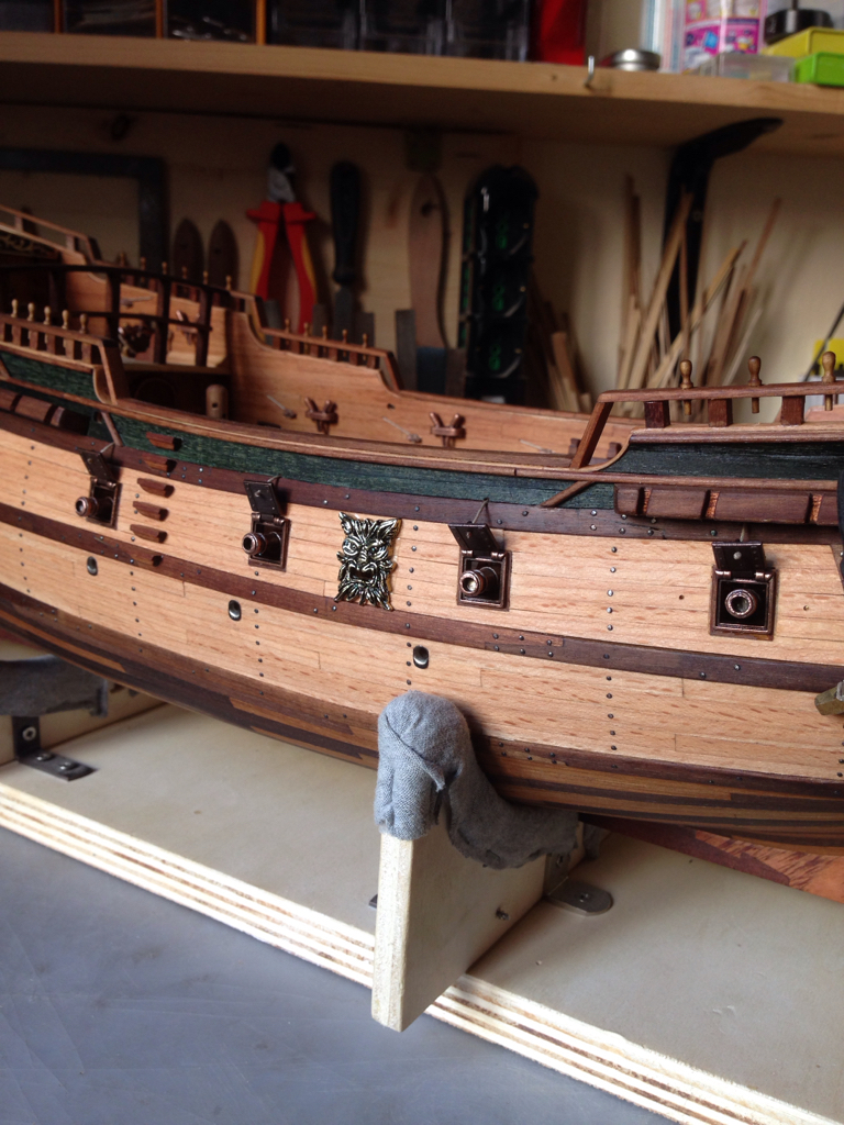

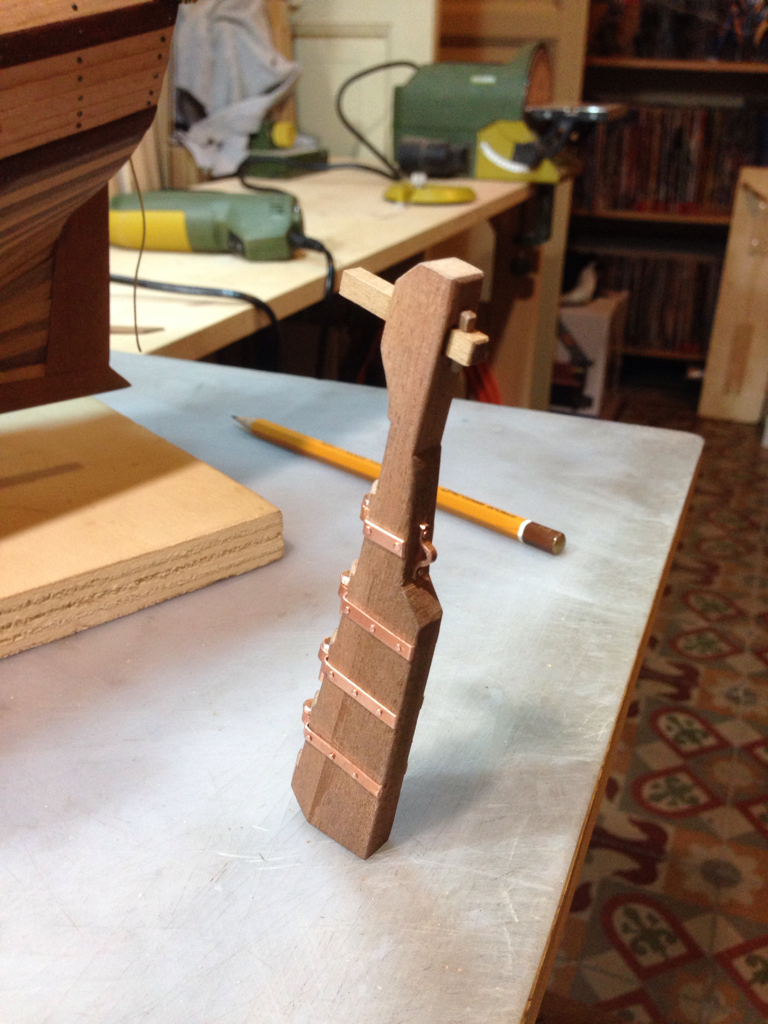

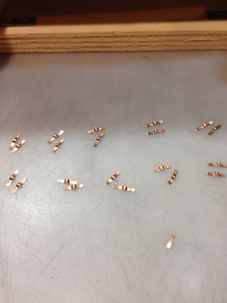

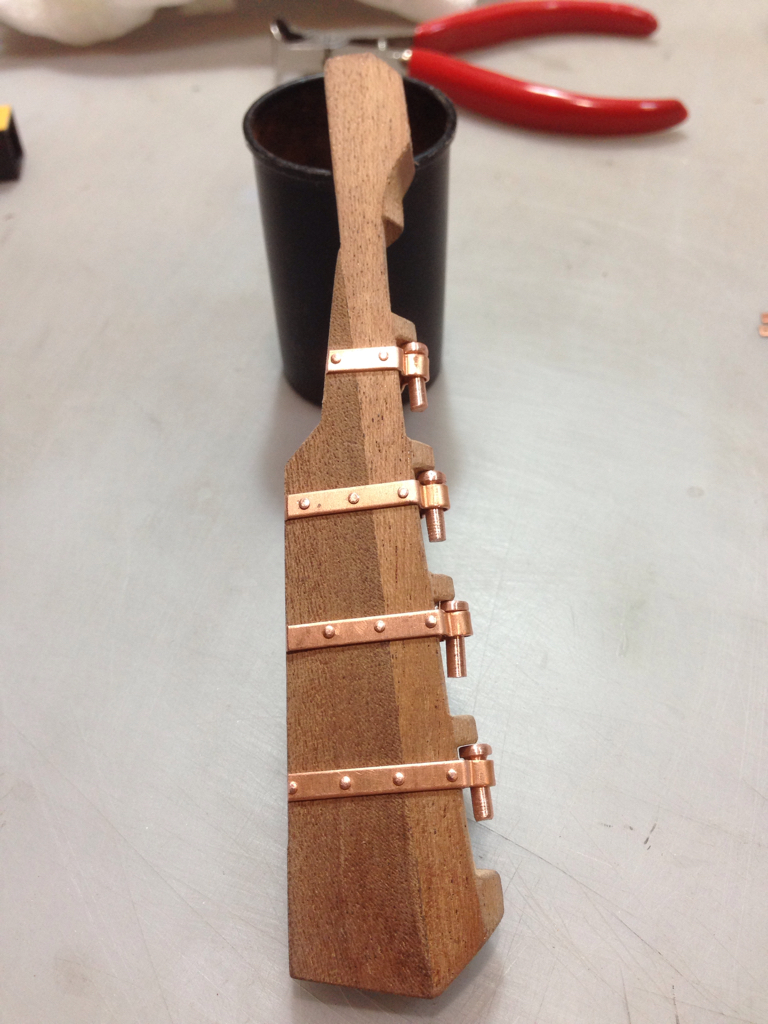

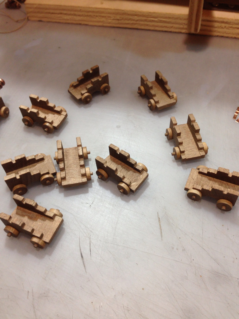

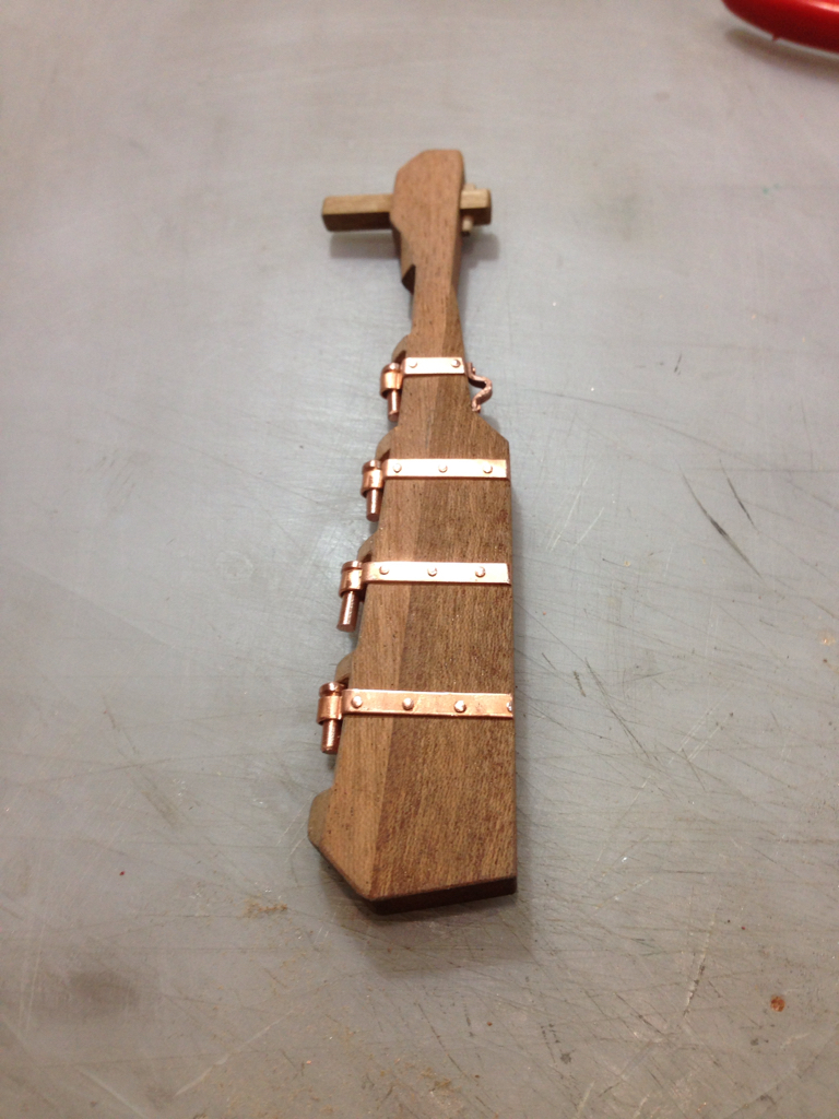

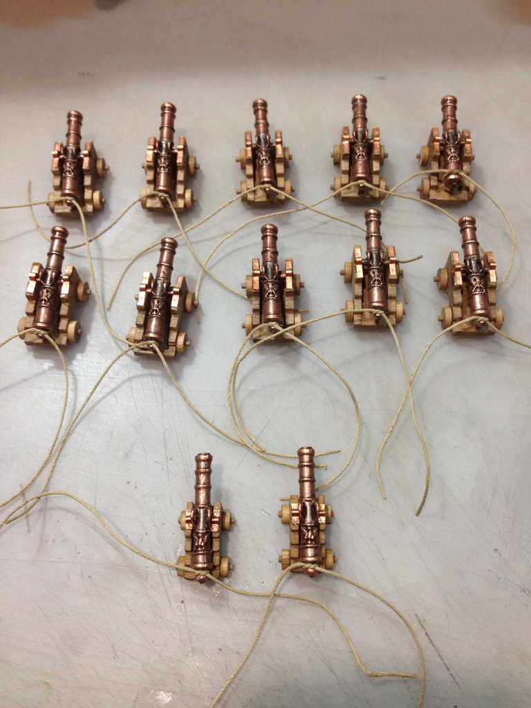

Armati i cannoni con le ritenute, non farò i paranchi per la movimentazione perché anche con i bozzelli più piccoli che trovo mi sembrano sempre sproporzionati.
Poi ho rivisto un po' il timone, sostituito i perni delle cerniere con ribattini di rame modellati a misura, e montato tutto.
Berlin-imageuploadedbyforum1453833961.803261.jpgBerlin-imageuploadedbyforum1453833976.985173.jpgBerlin-imageuploadedbyforum1453833993.064991.jpgBerlin-imageuploadedbyforum1453834006.355728.jpgBerlin-imageuploadedbyforum1453834033.522362.jpgBerlin-imageuploadedbyforum1453834051.404638.jpgBerlin-imageuploadedbyforum1453834069.467453.jpgBerlin-imageuploadedbyforum1453834083.669394.jpgBerlin-imageuploadedbyforum1453834097.787623.jpgBerlin-imageuploadedbyforum1453834111.073806.jpgBerlin-imageuploadedbyforum1453834123.656426.jpgBerlin-imageuploadedbyforum1453834137.451674.jpgBerlin-imageuploadedbyforum1453834157.391372.jpgBerlin-imageuploadedbyforum1453834178.368805.jpg

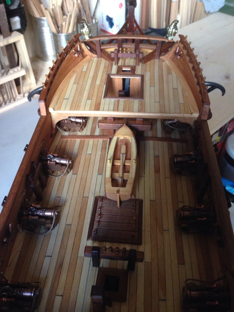

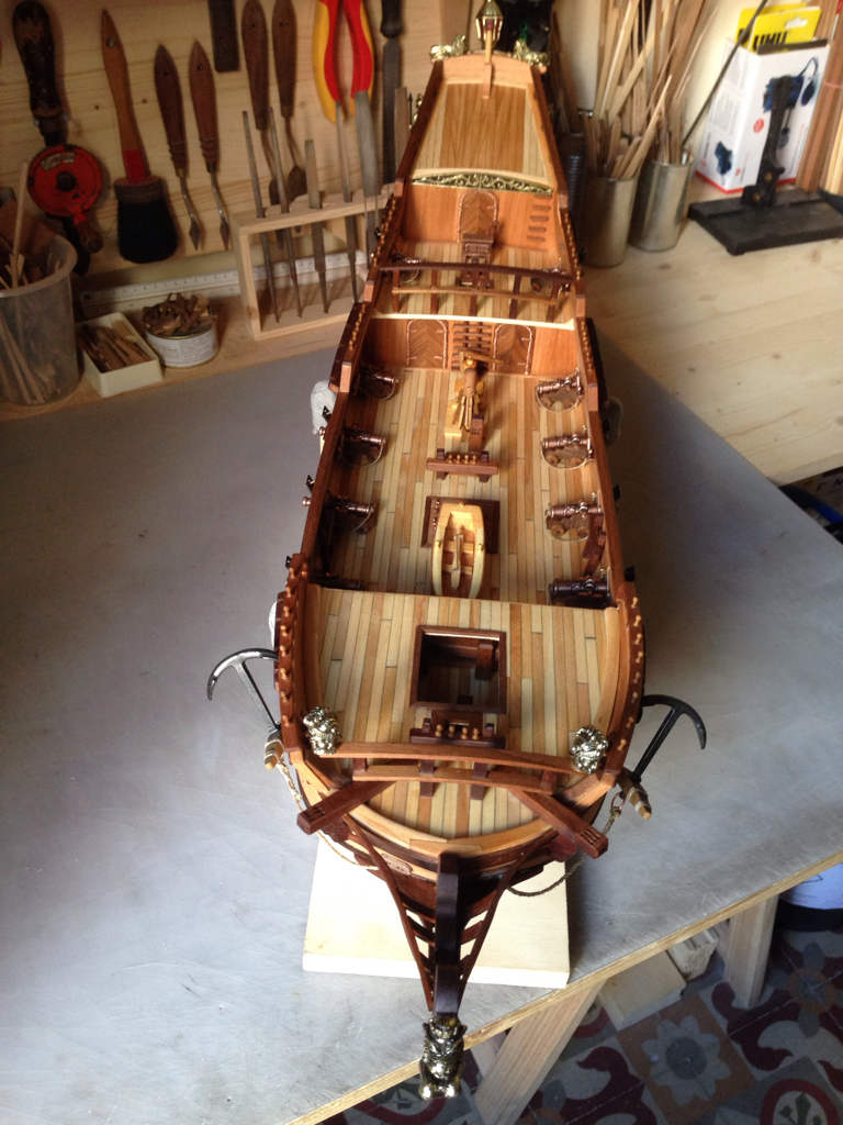

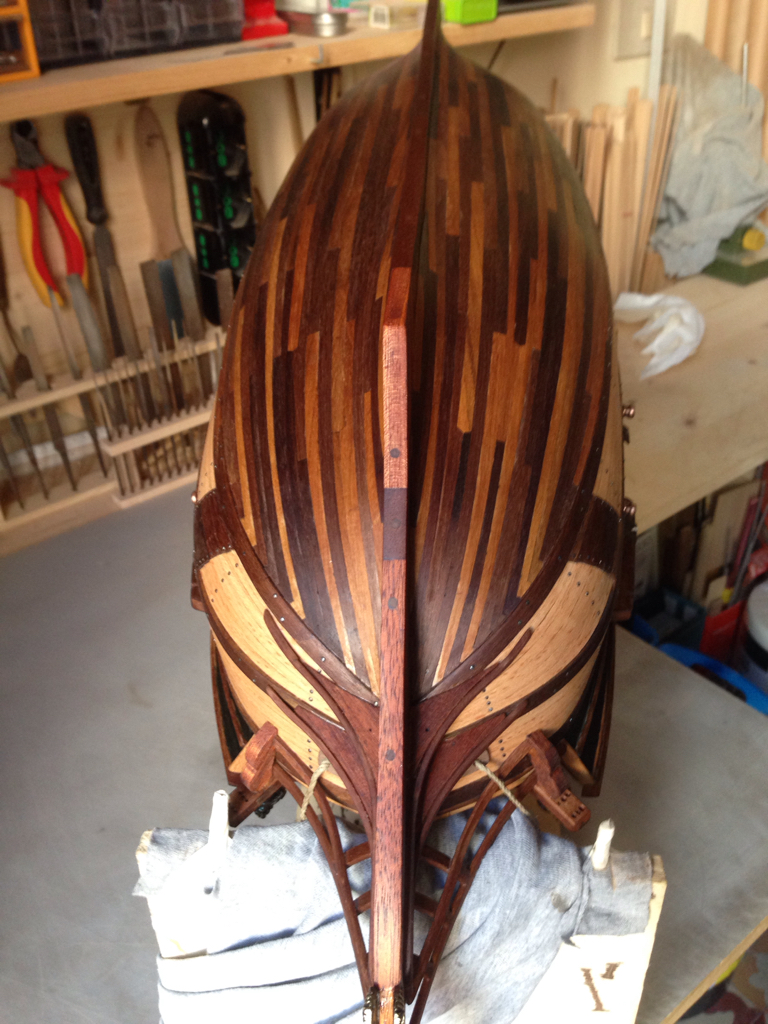

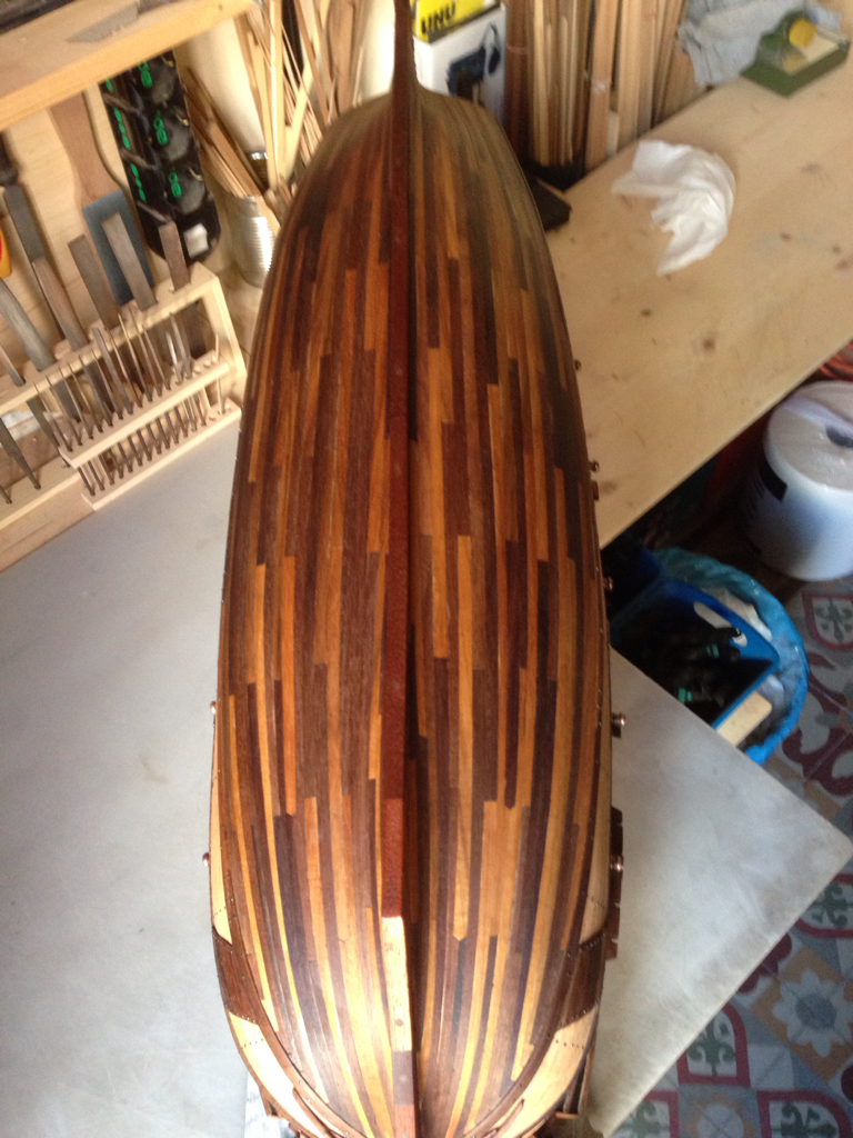

Posizionate tutte le decorazioni, fatte le ancore (anello in ottone sostituito con rame e saldato a stagno) con le cubie. Verranno legate più a prua di come si vedono nelle foto, senza poggiarsi sui parasartie, come usuale in Olanda.
Infine, mano di olio paglierino, chiaro su ponte e murate interne, rosso su tutto l'esterno, compresa chiglia e sperone. Adesso aspetto che asciughi per bene, intanto faccio una prova con la finitura a cera per vedere come rende.

Bravo Big ma le decorazioni in metallo non starebbero meglio verniciate o al limite rifinite in altro modo tipo oro zecchino
Così si vedono troppo che sono di metallo.
Ovviamente resta sempre una mia opinione.
Verniciate non mi piacciono, e nemmeno che sembrano troppo dorate. In realtà preferisco questo colore, un po' brunito e di un colore più scuro. Non mi dispiace affatto che si capisca che sono metalliche. Ma grazie per avermi dato la tua opinione!
Vecchio 27-01-16, 07:48 PM   #194
Registrato dal: Oct 2015
Messaggi: 819
Shackleton è un newbie...
Seguo il tuo wip da tempo e con questo aggiornamento non posso far altro che accodarmi ai vari apprezzamenti che hai ricevuto, un modello stupendo! Esteticamente apprezzo le decorazioni lasciate in brunito, staccano meglio dal legno della poppa che presenta un tono chiaro come anche in altri punti del modello :thumbup:
Vecchio 27-01-16, 08:19 PM   #195
L'avatar di Big_Boss
Registrato dal: Jun 2015
Messaggi: 910
Originariamente inviata da Sphinx Visualizza il messaggio
Grazie! Queste diverse tonalità di legno sono state volute e cercate fin dal principio, infatti insieme al kit ordinai in negozio anche un lotto di listelli di faggio, con cui fare la parte intermedia delle fiancate e lo specchio di poppa, e mi sono scelto personalmente uno a uno i listelli di noce delle stesse dimensioni per avere le tonalità che volevo. Allo stesso modo, sono stato fortunato a trovare il mordente verde per la parte alta delle murate. In questo contesto, le decorazioni in metallo mi piacevano molto, quindi le ho lasciate come in originale, tranne le finestre laterali dove ho dato uno smalto blu per le vetrate. L'ideale sarebbe stato traforarle e incollare un cartoncino nero per la profondità e l'acetato con la vinilica per il vetro, ma non ho strumenti adatti a fresare il metallo e avevo paura di danneggiare i profili del telaio.
