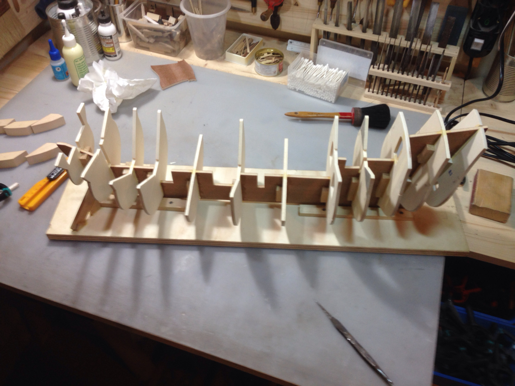

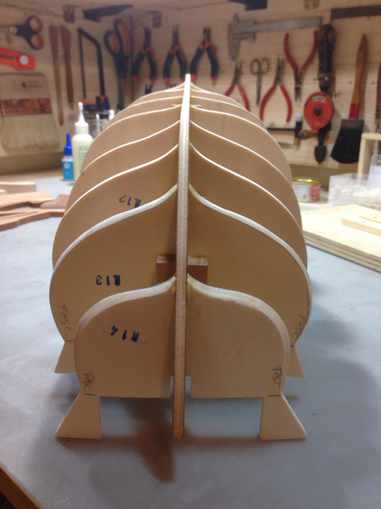

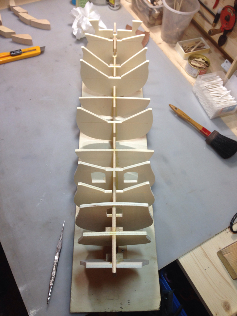

Chiglia e ordinate montate e rinforzate. Ovviamente ho fatto prima una prova a secco, sistemati tutti gli incastri, preparato i segmenti di quadralino da 10 mm per i rinforzi. In questo modello la Corel prevede già il posizionamento di chiglia, ruota di prua, sperone e dritto di poppa in massello, quindi non ho avuto bisogno di rifilare la chiglia in compensato (cosa che mi riproponevo di fare prima di montare le ordinate se non fosse stato previsto il massello). Ho fatto un minimo di quartabuono sulle prime due ordinate perché il modello ha la prua molto arrotondata, quindi i listelli del fasciame correranno molto paralleli fin quasi a prua per poi curvare bruscamente. Per questo non ho voluto eccedere con gli angoli, onde evitare di trovarmi poi con ordinate carenti da rimpolpare a forza di listelli. Appena tutto sarà asciutto e solido metterò mano ai riempimenti di prua (considerando l'andamento dello scafo Corel li prevede anche nelle parti inferiori degli spazi tra le prime quattro ordinate) e ho deciso che, a parte il primo che sbozzerò prima di fissarlo, gli altri li levigherò direttamente sullo scafo per cercare di armonizzarli al meglio. Non avendo mai usato elementi di questo tipo non ho idea di cosa dovrei andare a togliere senza avere il profilo completo. Altra cosa da andare a studiare per bene è il posizionamento del dragante, su cui poi si dovrà poggiare lo specchio di poppa. Infine ho dato un'occhiata ai segmenti della chiglia, in particolare alla ruota di prua con lo sperone, che va rettificato leggermente per raccordarlo bene alla chiglia. Una cosa che non mi convince molto è la dimensione dei pezzi, ma devo farmi i conti con la scala del modello per capire se sono realistici in singolo o se andrebbero frazionati. Però in effetti questi modello è in scala quasi doppia rispetto alla Unicorn, quindi forse ci possono stare anche così, vedremo.

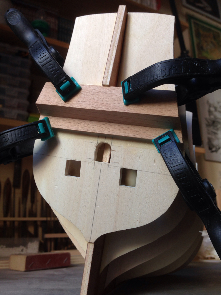

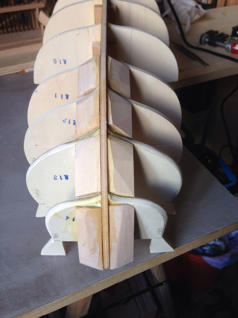

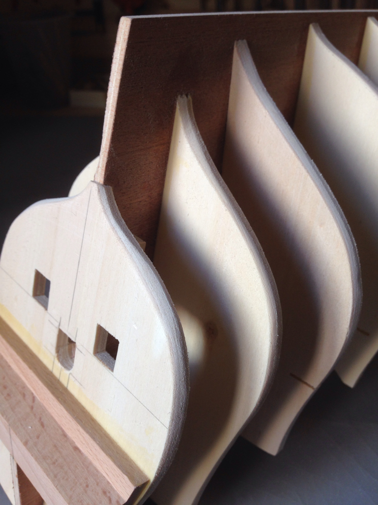

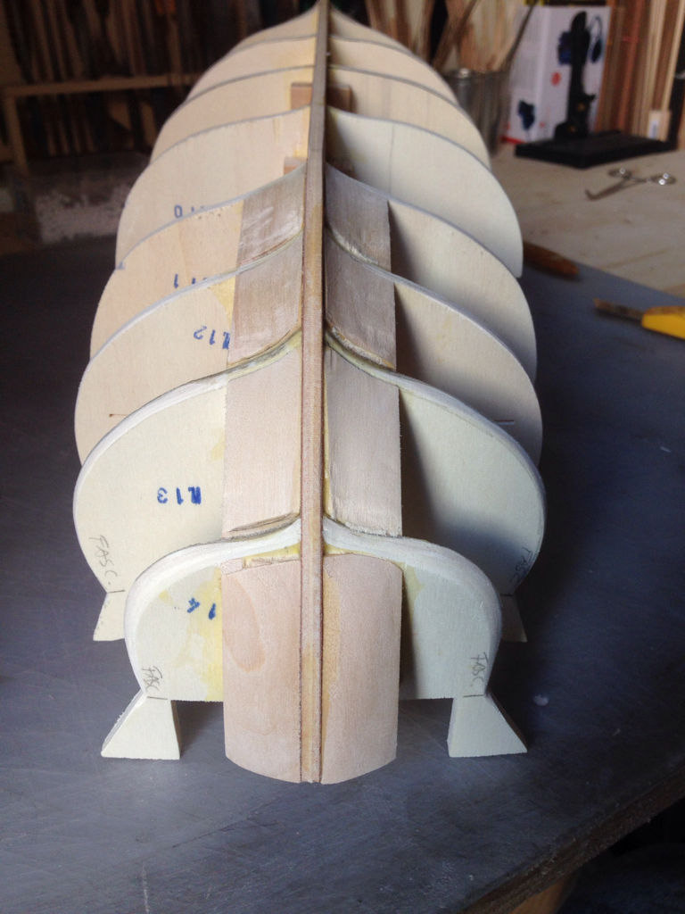

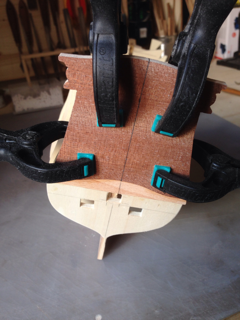

Posizionati i riempimenti delle prime ordinate di prua, fatta la scassa per il timone nell'ultima ordinata di poppa, posizionato il dragante e lo specchio di poppa, levigati i riempimenti a colla asciutta e rettificato un po' di quartabuono armonizzando il profilo con i riempimenti e provando con un listello di recupero. Ho fatto anche un minimo di angolo nelle ultime ordinate di poppa, che all'inizio non avevo fatto, in effetti ci voleva. Infine ho riempito con un pezzettino di listello un leggero difetto della chiglia, in modo che il dritto di poppa poi appoggi correttamente.

Sì, è come hai scritto. Li devi trovare però un compromesso. La seconda ordinata è stata fatta piena dalla Corel per sostenere lo sforzo di applicazione del fasciame. Il fatto che sia piena, però, è irrealistico perché quella era la zona di manovra delle cime dell'ancora, così come è irrealistico che sia piena la zona nella quale sono collocati i blocchetti di riempimento di prua. La soluzione ottimale sarebbe quella di smantellare tutto l'interno e ricostruire rivestimento, costolato, ginocchi e bagli del castello una volta applicato il fasciame. Realisticamente, quanto più riuscirai a liberare lo spazio occupato dalla seconda ordinata ed a nascondere l'interno dei blocchetti di riempimento, tanto più aggiungerai realismo a quella zona.
Un compromesso potrebbe essere aprire una porta che dia sul vano delle cime dell'ancora attraverso l'ordinata, in modo da farlo sembrare un ambiente abitabile. Con la porta chiusa non si vedrebbe nulla dentro ma sarebbe più verosimile.
In alternativa dovrei rimuovere la parte superiore dell'ordinata, usando le sue parti esterne come guida per il fasciame facendo un "triplo" fasciame in quella parte di murata (primo in tiglio, secondo esterno e secondo interno) dopo aver rimosso il supporto, creare almeno un paio di bagli (forse anche tre), e realizzare una piccola "parete" in fondo, magari da verniciare in nero per aumentare il senso di profondità, per nascondere i blocchetti di prua e il rinforzo della prima ordinata.
