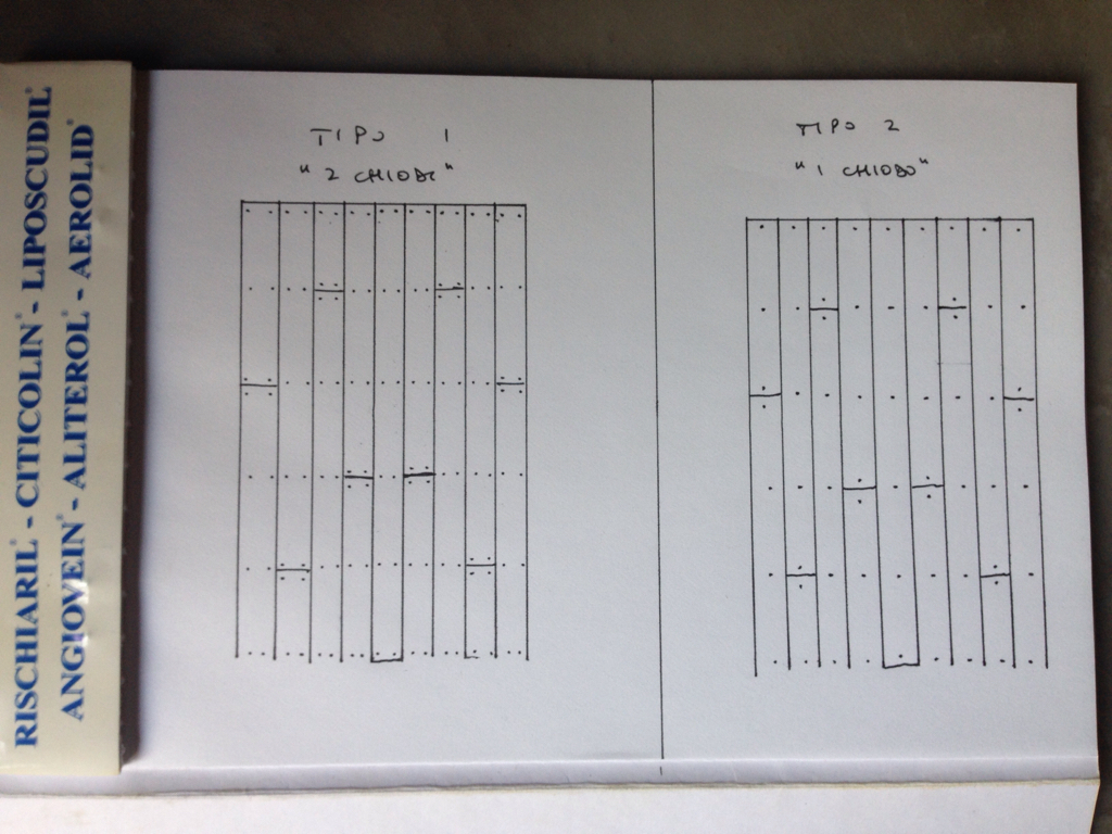

Originariamente inviata da Big_Boss Visualizza il messaggio
Il dubbio più importante è sul tipo di schema da adottare! Quello realistico, con due chiodi per ogni spessore di tavola, è un po troppo complicato su listelli di 5 mm, secondo me. Più semplice sarebbe quello a un solo chiodo, che però non so quanto sia realistico. Ora metto due disegni per spiegarmi meglio! Voi che dite, quale dei due sarebbe meglio?
Allegato 233171
Se decidi di farlo ...assolutamente due chiodi!!! ...altrimenti non credo possa essere realistico!!! ...io ho ordinato la colla alifatica per fare delle prove con la tecnica che ti dicevo sopra! ...poi ti farò sapere e vedere i risultati!!!
Big ...però c'è un errore nello schema a due chiodi ...dove non ci sono le giunzioni dei corsi i chiodi credo debbano essere sfalsati e non sulla stessa linea trasversale!!!

Hai pienamente ragione, errore mio! Farò la prova anche con la alifatica, vediamo che succede.

Originariamente inviata da Bicric72 Visualizza il messaggio
Giusto, sono in diagonale.
Ed inoltre sono speculari ai due lati della mezzeria!
(per capirsi, se guardiamo il ponte da poppa verso prua, se al lato di dritta li metti in diagonale da sinistra a destra dal basso verso l'alto "/", sul lato di sinistra saranno da destra a sinistra dal basso verso l'alto "\")
Grazie Killik, sempre puntuale! Si mi ero reso conto dell'errore quando me lo ha fatto notare Bicric, poi sono andato a guardare su uno schema del Bassi-Ostan e ho girato i ponti esattamente come dici tu.
