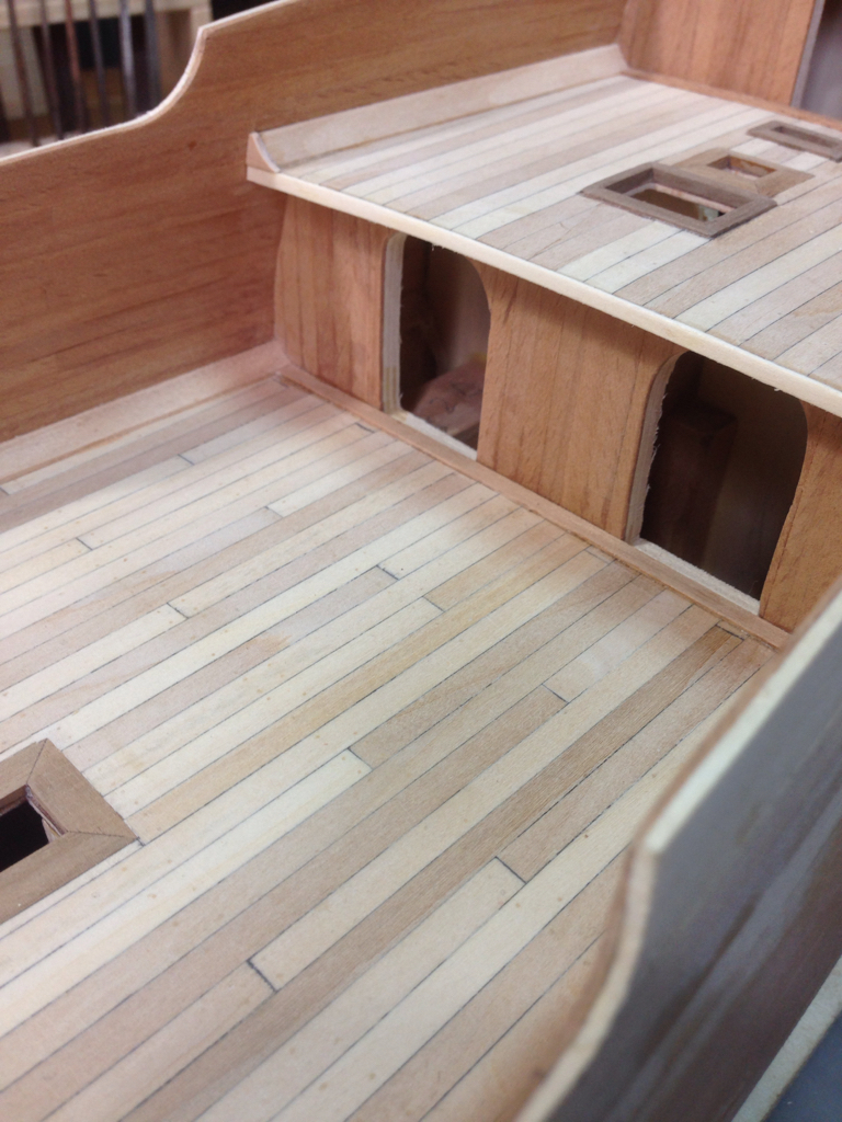

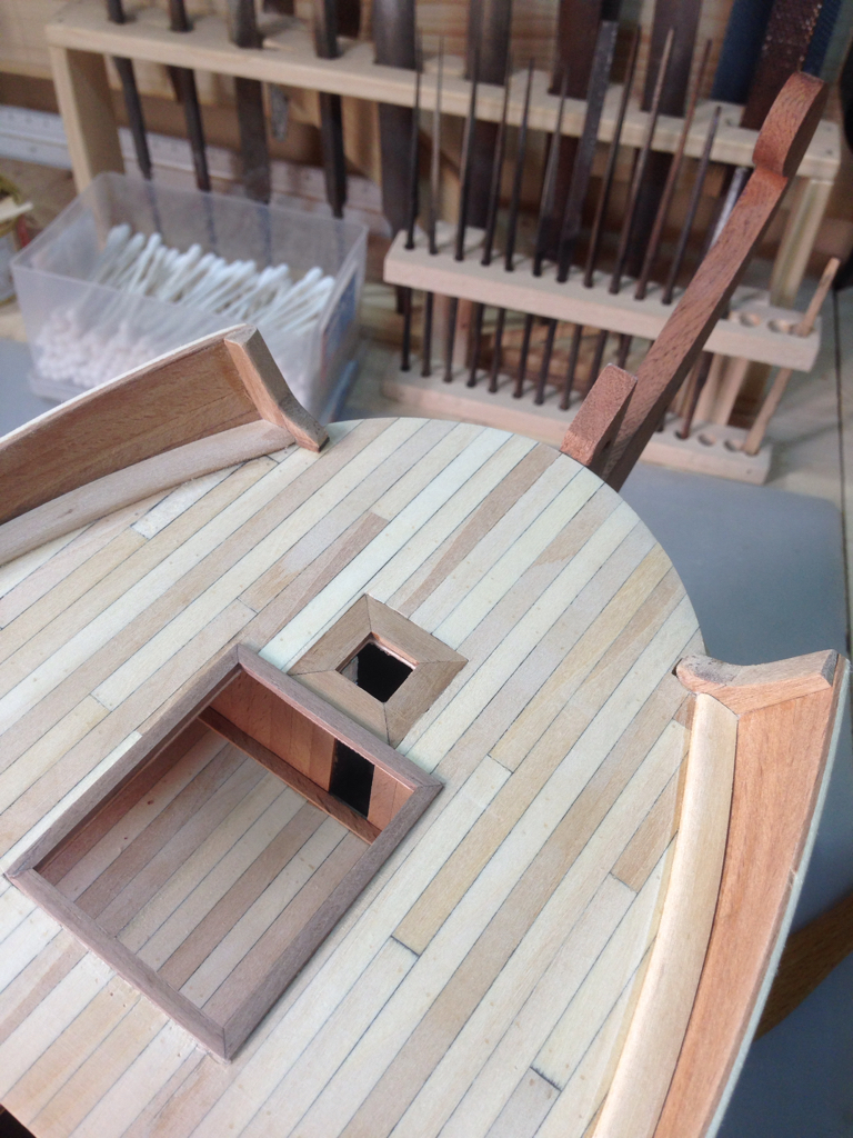

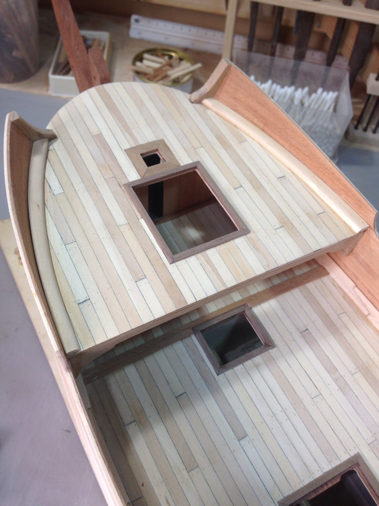

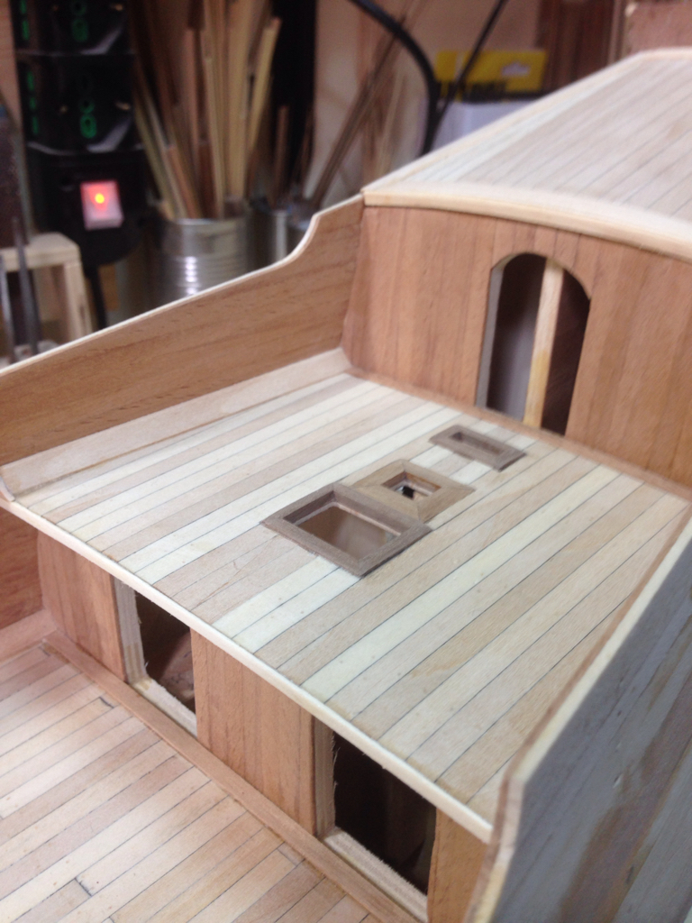

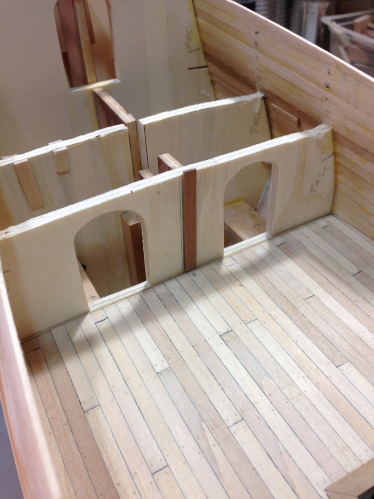

Ho posizionati tutti i ponti, i trincarini, le cornici (che mi servono soprattutto per raccordare i ponti alle murate), e il baglio del ponte superiore di prua. Ho rivestito le murate interne e le pareti dove si aprono le porte con listelli di faggio stagionato, mi piaceva la tonalità e la venatura, e inoltre richiamerà la parte alta delle murate esterne che sarà anche questa di faggio. Ho anche fatto la parte interna degli ombrinali con il tubicino di rame da 3 mm tagliato a becco di flauto sul versante interno per raccordarlo col trincarino. Questo è stato fatto con un quadralino da 5 mm passato alla fresatrice con lama semitonda in modo da dargli una sezione simil triangolare, con l'ipotenusa curva. Infine ho sostituito gli scalmotti della prima ordinata che sporgono sul primo ponte di prua, perché quei due pezzi enormi di compensato dell'ordinata non mi piacevano proprio.
Adesso penso che passerò a studiarmi l'andamento degli incintoni per cominciare la fase del secondo fasciame.

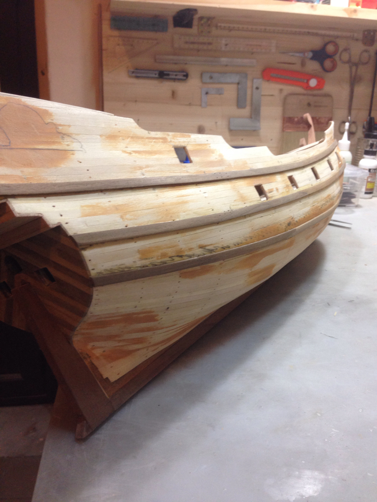

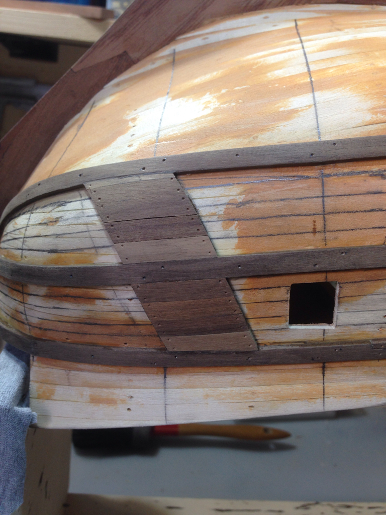

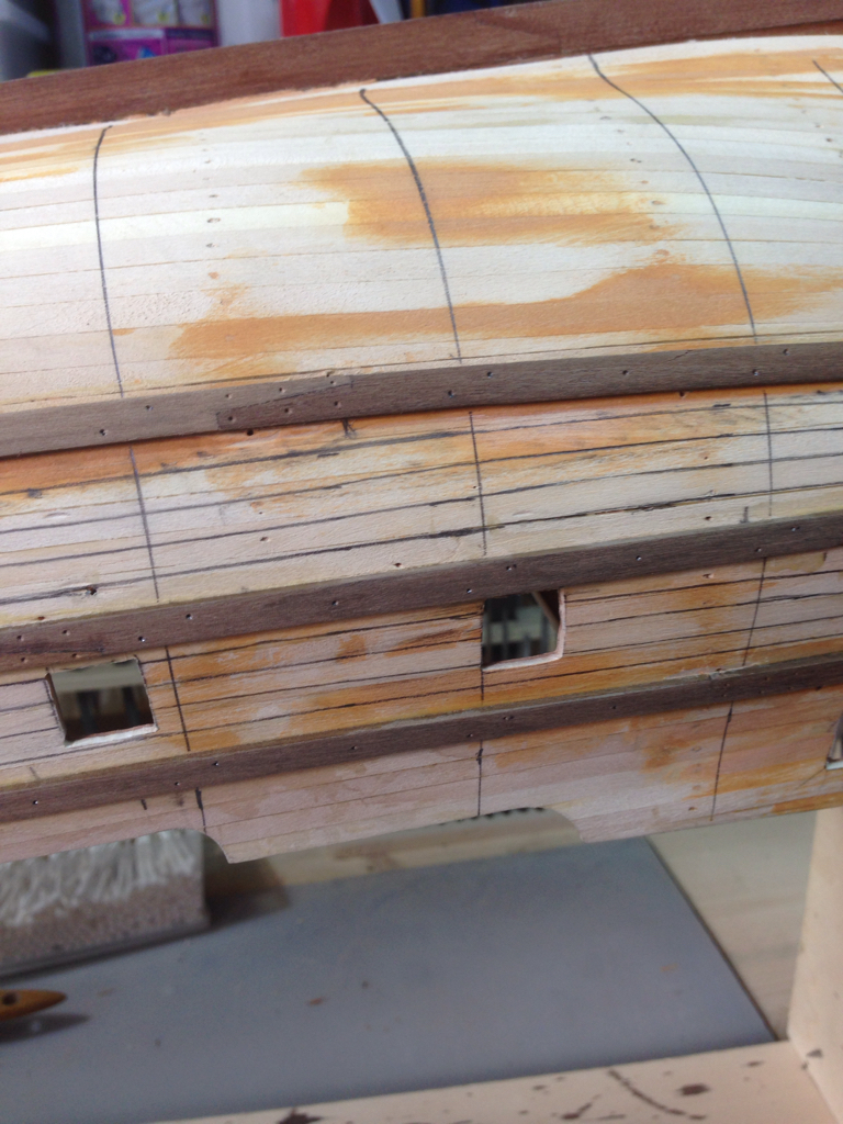

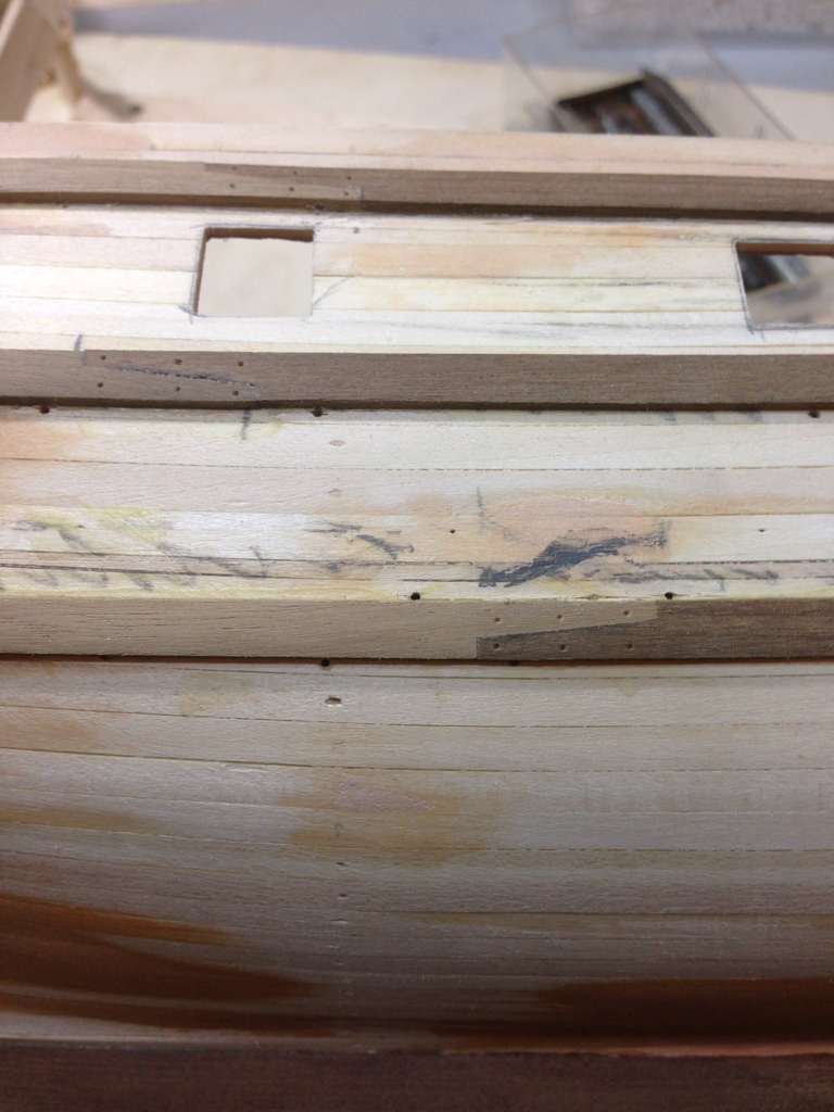

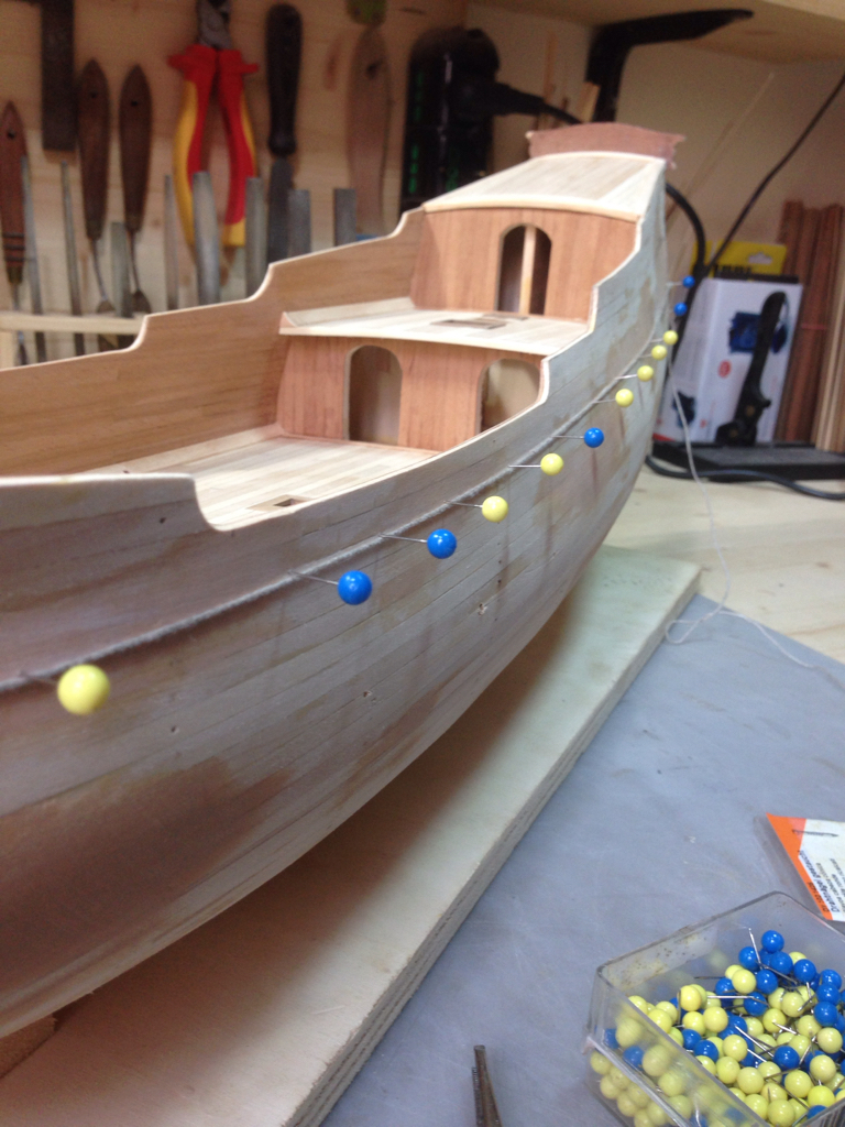

Posizionati gli incintoni, dopo una lunga e sanguinosa strage di listelli (ne ho rotto almeno il doppio di quelli che ho messo, per fare la piega di prua). Forse l'incintone più basso andava un po più in alto, ma non sono proprio riuscito a farlo correre meglio di così con la curvatura di prua. Comunque non mi sembra male come corrono. Ho anche aperto i sabordi e listellato lo specchio di poppa.
Adesso un dubbio: gli incintoni andrebbero neri, ma io non vernicio il legno, e volevo passare un colorante all'acqua che scurisca ulteriormente il noce, in modo da farlo risaltare rispetto al fasciame che sarà faggio nella parte alta e nove naturale in basso. Colorando gli incintoni però perderò gli incastri a palella, che potranno essere intuito solo dalla chiodatura.
Che fare: tingere o non tingere? L'ultima foto è una prova di colorante su un ritaglio di listelli degli incintoni.

È un vero peccato tingere gli incintoni e perdere la visibilità delle palella. Vai come un treno e vai anche benone.

La risposta non è semplice per come la vedo io.
Mi spiego il colore mordenzato all'acqua dell'ultima foto, mi pare poco naturale, io preferisco il legno a vista delle altre foto dove si nota di più la palella per via delle diverse tonalità.
Certo è che è solo un mio parere e in foto a volte tutto prende una strana colorazione che nella realtà risulta parecchio diversa.
Hai provato a scurire con il dito sporco di carboncino, mi pare che tu lo abbia acquistato per la calafatura del ponte un po come fanno i ritrattisti per intenderci.
Io lo ho visto fare Da un restauratore l'effetto finale non era male, il dubbio che mi è restato poi era sulla finitura, non ho potuto vedere come l'ha realizzata.
Comunque come al solito deve piacere a te! Certo che se ti si nasconde tutto il lavoro di palelle che hai fatto per giunta bene, sarebbe un peccato!!!
Sempre mio modesto parere ovvio

Forse le palelle andavano fatte risaltare un po' limando leggermente lo spigolo delle due parti, in modo che rimanesse un po' di spazio sul davanti. Credo che Corsaro nel suo precedente wip della Berlin avesse fatto così. Devo riguardarmi le foto di Trinchetto, perché non mi ricordo se lui ha tinto gli incintoni o li ha lasciati a legno naturale. La mia perplessità è di perdere il contrasto tra gli incintoni e il fasciame. Per la parte in alto non c'è problema perché il faggio spicca molto, ma per quella in basso noce con noce accanto si potrebbe confondere. D'altra parte non vedo alternative, potrei dare un po' di mordente, ma credo che anche quello appiattirebbe le tonalità del legno degli incintoni. Boh, ora ci penso su...

potevi fare gli incintoni in Mansonia, molto più scuro del noce e risaltano bene sul noce e faggio. Io uso sempre Mansonia per gli incintoni.

Big Boss, hai fatto delle palelle così perfette... che sono praticamente invisibili!!!
Comunque a me così piace, fa niente che non siano evidenti, così sembra un lavoro assai più realistico e comunque credo che studiando bene il lavoro il particolare sarà sicuramente visibile.
Non avevo mansonia a disposizione, ho usato il noce che avevo.

Grazie Sir. Alla fine penso che le lascerò così!

Ok credo di aver trovato la soluzione che mi piace. Prima passo olio da restauro noce medio, che scurisce leggermente il tono del legno ma senza coprire le venature e rispettando le differenze di tonalità, poi sopra olio paglierino rosso che esalta ulteriormente la tonalità. L'effetto finale mi soddisfa e credo si accosterà bene al resto del fasciame.
Nella foto, in alto il listello di ieri con accanto il trattamento che ho detto, sotto un listello della tonalità più chiara, sempre trattato come sopra. La differenza mi sembra conservata, quindi le palelle si dovrebbero vedere.

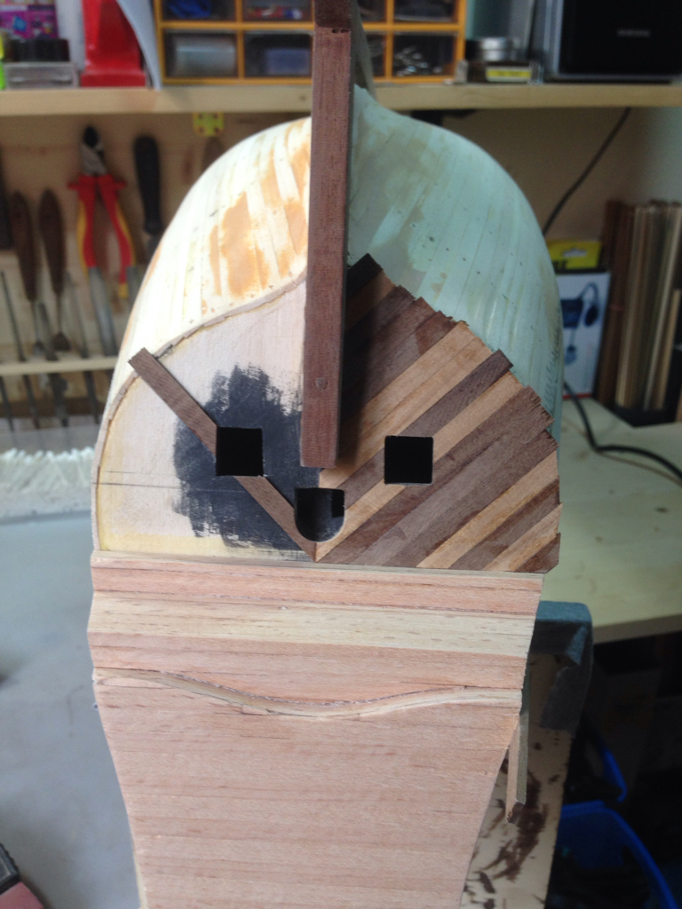

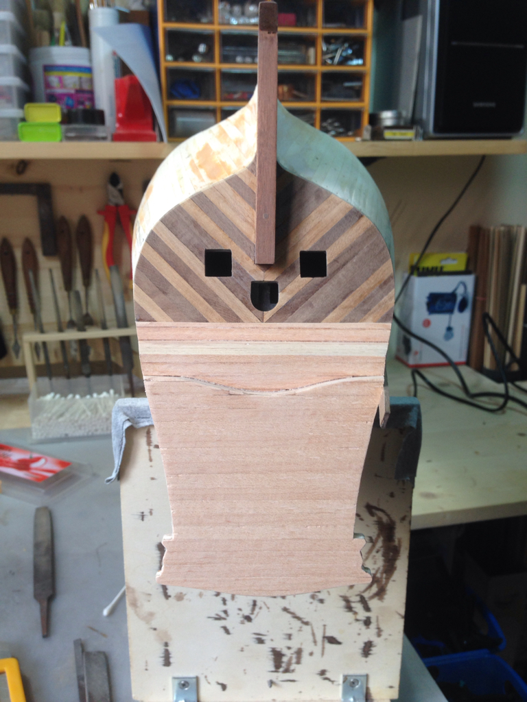

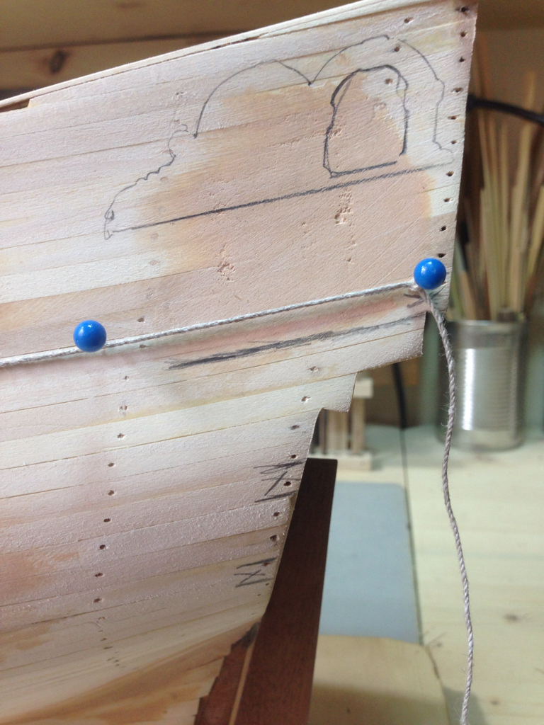

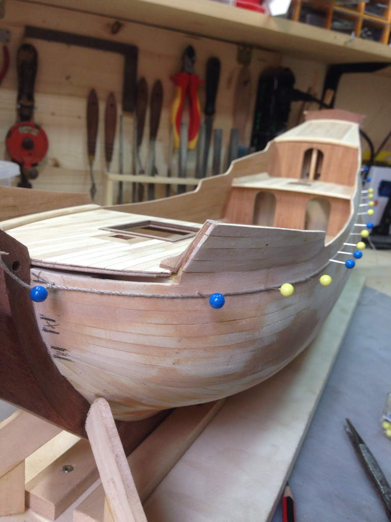

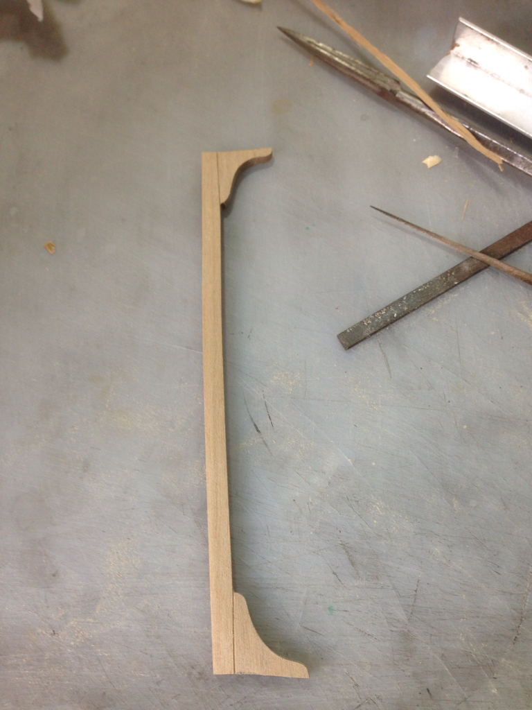

Tracciati i corsi del fasciame nella parte tra gli incintoni, che farò con il faggio. Ho anche realizzato questo elemento a prua tra gli incintoni (che non so come si chiama, e credo serva a proteggere le murate della nave al momento di salpare le ancore). Ho anche completato la marcatura dei chiodi degli incintoni.
Allegato 234530Allegato 234531Allegato 234532Allegato 234533
Complimenti!!! ...bel lavoro!!! 👍
...si dovrebbe chiamare scarpa ...anche sul mio endeavour le ho realizzate

Prima parte (da un lato!) del secondo fasciame, quella in faggio tra gli incintoni. Pur essendo la prima volta che uso questo legno per il secondo fasciame, mi è piaciuto molto come si lavora. La tracciatura dei corsi aiuta tantissimo a posare per bene il fasciame, la farò assolutamente anche nella parte inferiore. Per la parte alta delle murate, dove devo fare il klincker, sono ancora in fase di studio. Il problema è far sembrare vero un klincker simulato, perché in particolare nel dorso a vista nello specchio di poppa si dovrebbero vedere i corsi sovrapposti visti di taglio, mentre se si simula senza sovrapporre, questa cosa poi non si vede. Vedrò come fare. Tra l'altro devo anche provare la mordenzatura col verde. Insomma, ancora c'è un sacco di lavoro da fare!
