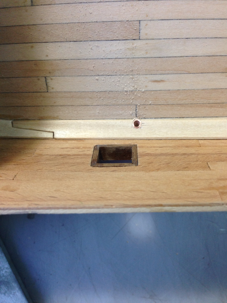

No... questa foto mi sembra tratta da un post di edo e se non sbaglio fu detto da Dekacroix che era sbagliato....deve essere ribattuto su tutta ka circonferenza non solo in basso

Guardati il post di Edo relativo alla sezione della aurore negriera... la trovi sui forum

Mi riferivo alle foto degli ombrinali....

Beh però ha senso, visto che l'acqua scola verso il basso! Comunque guardando un po di foto, ho visto che sugli ombrinali ognuno fa un po' come vuole: chi li fa in metallo, chi in legno, chi a filo con la murata, chi sporgenti, chi con la cornice, chi senza... Insomma, mi sa che non c'è una regola fissa.

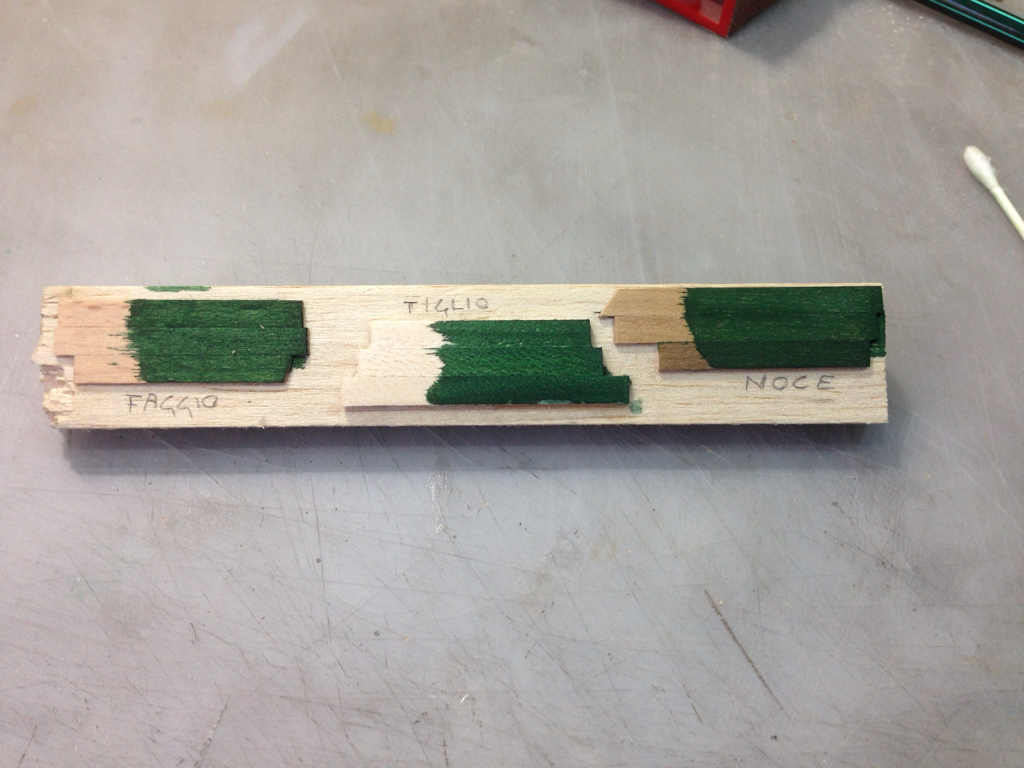

Intanto prova di mordenzatura con il verde scuro. Ho provato su faggio, tiglio e noce, ma credo che il migliore sia quest'ultimo. Il mordente lascia inalterate le differenze di tonalità, quindi mi piace più degli altri, in ogni caso si accettano consigli.

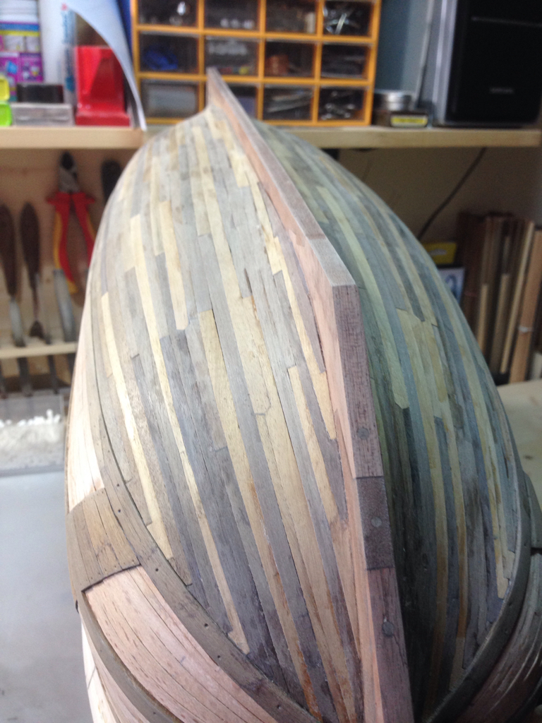

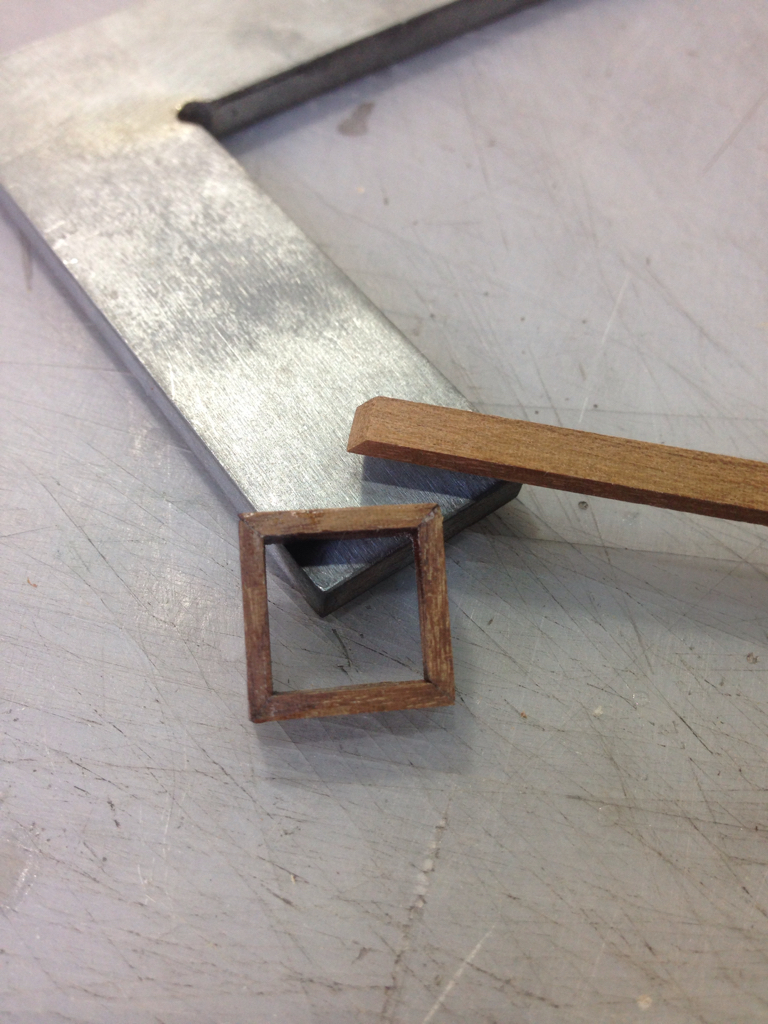

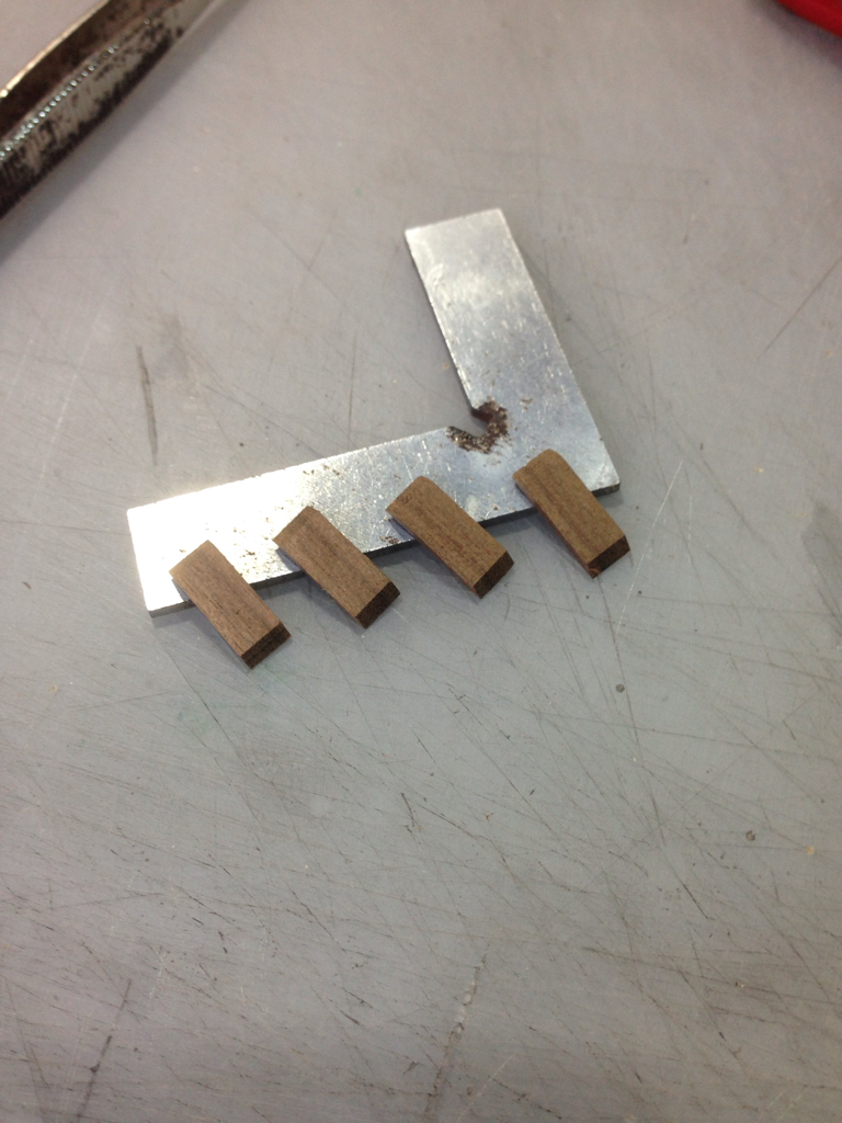

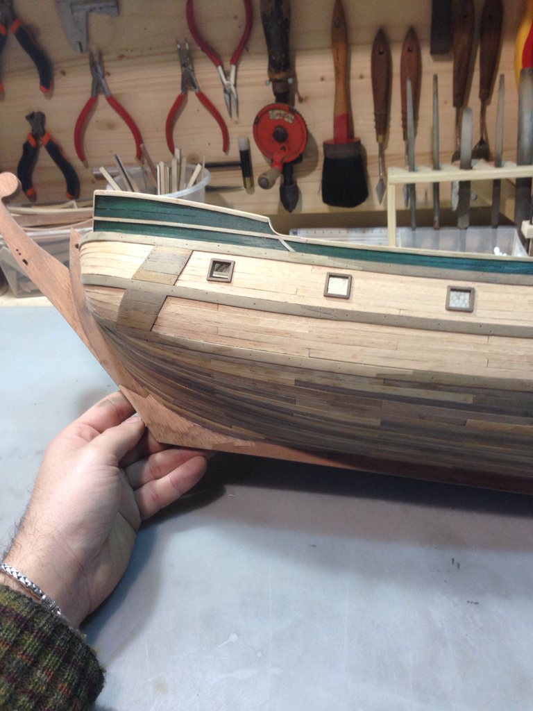

Nel frattempo, finito il secondo lato di fasciame di faggio, per cambiare lavoro mi sono dedicato alle cornici interne dei sabordi. Per adesso sono riuscito a farne una metà, è un lavoro un po' certosino, ma credo stia venendo bene. Le lascio leggermente sporgenti sulla murata. Sono ancora indeciso se mettere o meno i mantelletti, essendo tutti ponti aperti in teoria non ci sarebbe bisogno, l'acqua entrerebbe comunque anche se fossero chiusi.

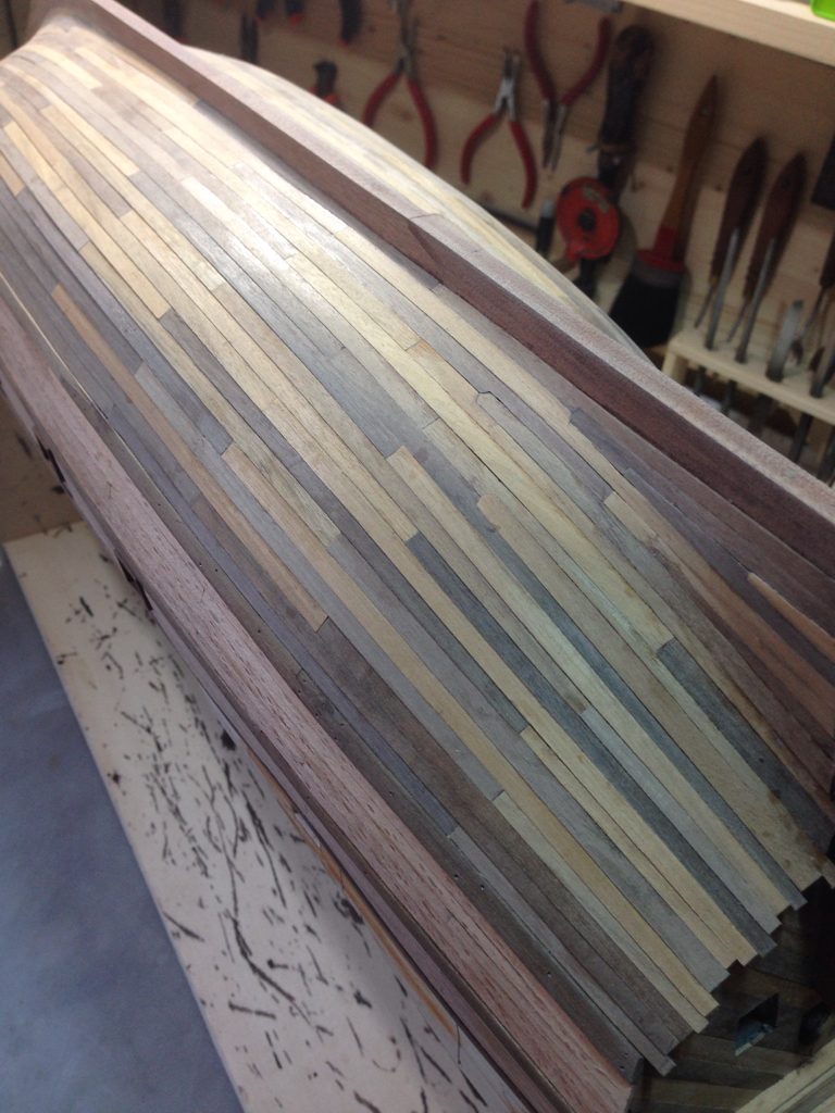

Finite le cornici dei sabordi, ho tracciato i corsi del secondo fasciame nella parte inferiore dello scafo, e impaziente di iniziare ho cominciato a posare qualcosa. Sono so tre corsi per lato, ma mi piace come vanno. La tracciatura aiuta tantissimo, e anche aver visto un po di lavori degli altri sullo stesso modello mi ha aiutato (grazie Corsaro, il tuo fasciame di però mi ha ispirato i corsi interrotti a punta!). Devo ammettere che il fasciame in noce da 1 mm, anche se più difficoltoso da posare di altri materiali, avrà sempre il suo gran fascino per me che amo il legno a vista.

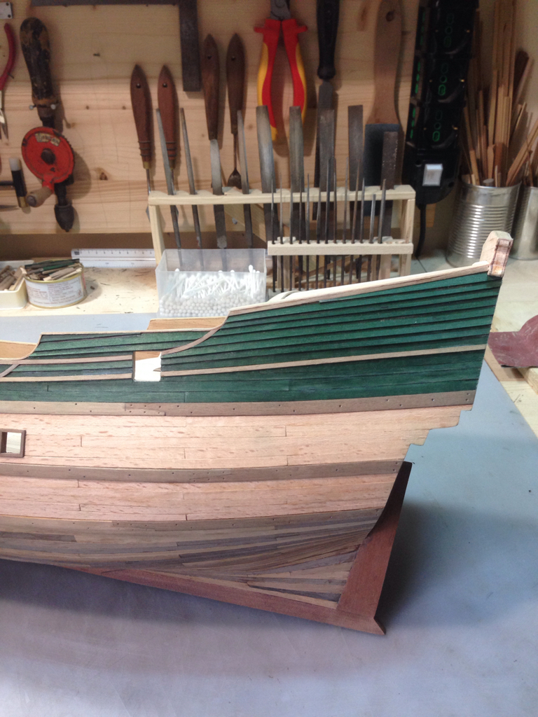

Buon pomeriggio a tutti. È un po' che non aggiorno ma i lavori sono andati avanti, con alti e bassi.

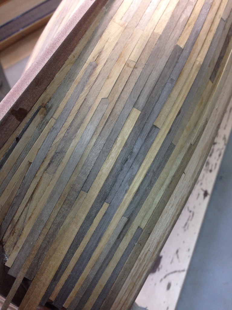

Finito il secondo fasciame, anche nella parte inferiore. Rispetto a quello della Unicorn sono molto più soddisfatto, e il noce 1 X 5 mm si è comportato davvero bene.
Finite le cornici dei sabordi, anche queste in noce.

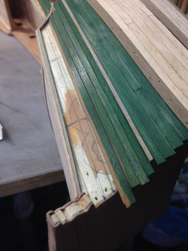

Finite le murate al di sopra degli incintoni, con i listelli mordenzati verde scuro. Ho fatto anche il clinker nella parte alta di poppa. Non è certo il clinker migliore del mondo ma è il migliore che sono riuscito a fare, anche qui la mancanza di esperienza (prima volta che uso questa tecnica) si è un po' fatta sentire.
Adesso manca la levigatura definitiva del fasciame, e poi passerò ad allestire le strutture del ponte.
Nel complesso sono abbastanza soddisfatto, anche se c'è ancora molto da migliorare in queste fasi. Fatemi sapere che ne pensate.

Bellissimo lavoro! 👍 ...ma le diverse tonalità del legno sono volute?!
Era così nella realtà?
