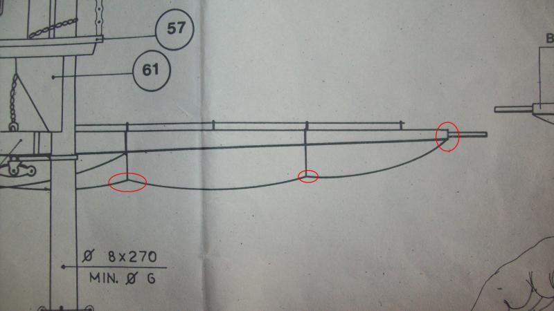

Hai cerchiato due cose ben distinte:
- l'estremità è un pezzo del pennone, la "varea". Si tratta di una sorta di incastro che permetteva alle legature delle vele di rimanere in posizione e non scivolare verso l'interno. Devi dunque solo ridurre leggermente la sezione del pennone; per questa lavorazione io uso una lima ad ago (= lima sottile da utensileria meccanica) piatta, con nmolta delicatezza e tenendo il pennone appoggiato e ben orizzontale sul tavolo;
- le altre cose che hai cerchiato sono i "marciapiedi". Si tratta di cime ( = cordicelle) che venivano legate attorno ai pennoni e dotate di un occhiello in fondo, dentro al quale veniva fatta scorrere un'altra cima legata tra varea e tratto centrale del pennone. Su quest'ultima cima i marinai poggiavano i piedi per poter camminare lungo il pennone tutte le volte che dovevano imbrogliare ( = legare al pennone) le vele.

no, scusate, ma in effetti non si capisce molto dalla foto! la foto che ho messo l'ho presa da internet, dove i cerchi rossi già c'erano! ora li ho scannerizzati dai piani costruttivi, spero si veda dalla foto! cmq sono quelli contrassegnati con 55 e 56!

ciao quindi devi ridurre il diam. (cono),e alla varea il part. cilindrico?!

Hai un trapano? in questo caso fissi il tondino che c'è nel kit nel mandrino (basta che sia inserito per un paio di cm), fai girare il trapano alla velicità minima possibile e con della carta vetrata a grana media passi le estremità per ridurne il diametro (come da piani che hai postato). Poi puoi lavorare alle estremità per ottenere le due varee, usando una lima ad ago come ti ha suggerito Trink.
Se non hai il trapano puoi fare tutto a mano, prima con la carta vetrata e poi con la lima ad ago per le varee. Ci vorrà un po' poù di tempo, ma il risultato sarà lo stesso ...
