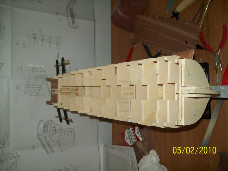

ho un problema con i falsi ponti, da kit non mi sembrano allineati con la curvatura del listello.
che faccio? li metto come meglio gira il listello? fatemi sapere e se c'è qualcosa di errato ditemelo.Grazie a tutti
metto qualche foto
sul kit mi dice di sitemare i ponti, ma cosi lo devo proprio rifare!!!

Tutt'al più i ponti andavano in salita verso poppa (se collocati nella zona posteriore della nave) o verso prua (se collocati nella zona anteriore). Quella che hai evidenziato pare dunque anche a me una incongruenza....
Se i falsi ponti rimangono anche solo parzialmente a vista fai bene a correggere. E dopo aver corretto, ricordati anche di listellarli prima di fasciare la nave, altrimenti diventa complicato intervenire in quei punti.
Rifarli? non occorre: basta incollare uno spezzoncino di listello sull'ordinata (o meglio un quadrettino di legno), all'altezza giusta, che faccia da supporto ed incollarci sopra il ponte, invece che infilarlo nella fessura di incastro.

Grazie Trinchetto, faro come dici tu, daltronde e vero, faccio prima a mettere un listellino che segare l'ordinata.
