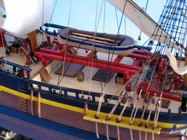

Vecchio 06-03-10, 08:31 AM   #57
L'avatar di capitan red
Messaggi: 3,563
mi sono permesso di cercare qualcosa x internet ed ho trovato queste foto di altri modelli ,pero' non Corel.
tutti sono senza murate ed a prua si alza leggermente,ti allego immagini x aiutarti meglio nella decisione da prendere.
spero di aver capito il tuo problema e non confonderti ulteriormente,
ciao Dario!!
Costruzione Endeavour 1768 Corel-en10.jpg   Costruzione Endeavour 1768 Corel-en11.jpg   Costruzione Endeavour 1768 Corel-en13.jpg
Costruzione Endeavour 1768 Corel-en17.jpg   Costruzione Endeavour 1768 Corel-endeav-2.jpg   Costruzione Endeavour 1768 Corel-endeavour.jpg
Costruzione Endeavour 1768 Corel-image.jpg   Costruzione Endeavour 1768 Corel-hmsendevour-20replica.jpg
Dario
