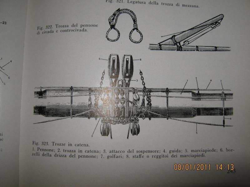

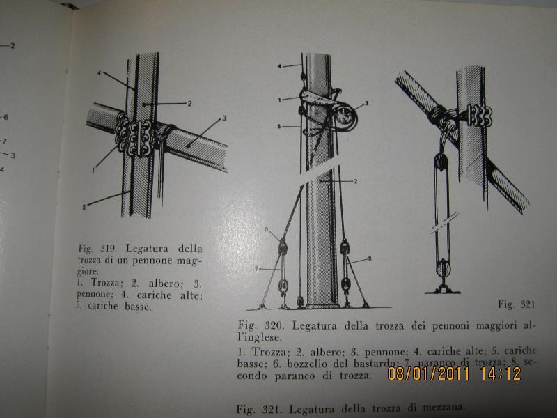

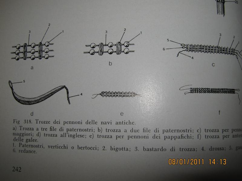

Originariamente inviata da guidone Visualizza il messaggio
Rieccomi e anche se di ritardo buone feste a tutti.Veniamo al dunque le vele si montano all'ultimo sui pennni oppure le vele si cuciono sui pennpni e poi si monta tutto insieme e se pèossibile un nodo pratico per legare pennone ad albero.
Guidone
Dunque, per l'inferitura delle vele ti sta già rispondendo il buon pimini..per il fissaggio pennone-albero, dai un'occhiata a queste immagini..se qualcosa non ti è chiaro, chiedi e (nei limiti del possibile) sarai edotto..
pennoni e vele-img_1233.jpg   pennoni e vele-img_1234.jpg   pennoni e vele-img_1235.jpg
