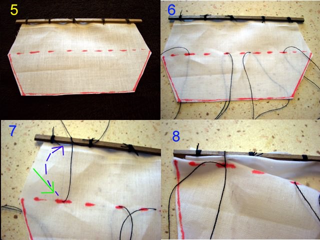

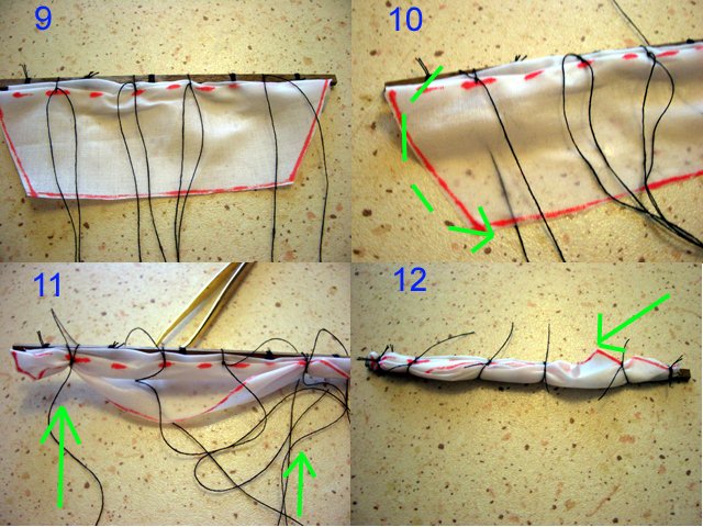

quello della chiusura vele in quel modo e' soggettivo, ti aggiungo altro x farti vedere la procedura x chiuderle a "salcicciotto" .
Cosi' potrai scegliere a tua discrezione.
buon ferragosto,Dario.
