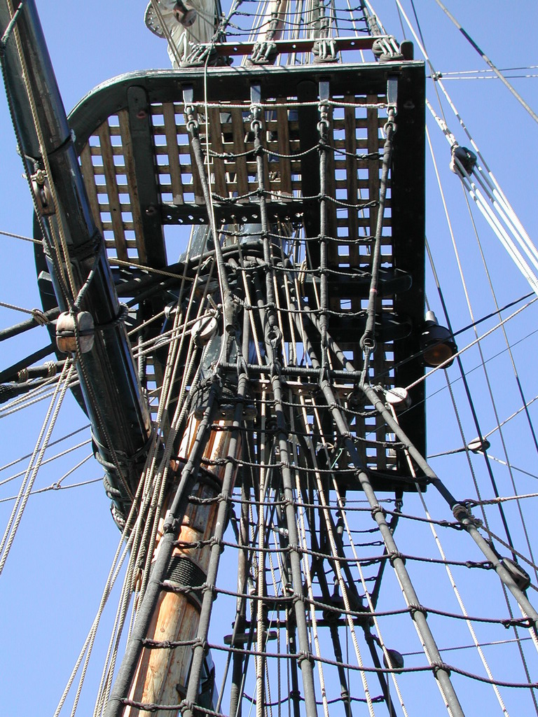

i bozzelli sono fissati o direttamente alla coffa con uno stroppo che ne attraversa il tavolato e bloccato con una caviglia di legno dall'altro lato ovvero agganciato ad un golfare avvitato alle barre traverse come nella victory o nella replica della gotheborg o del bounty (v.foto)
su constitution e constellation non li vedi perchè non sono al momento montati.
in ogni caso sia per la constitution che per il bounty esistono due ottimi volumetti della serie "anatomy of the ships" della conway che li analizzano sotto ogni aspetto...ordinabili tramite albertelli(vai sul sito ,li ordini e in 7 giorni da ora li puoi avere in contrassegno a casa).
lì sono riportati con disegni chiarissimi tutti,ma dico tutti,i bozzelli che ti servono....esattamente come sono sul vascello reale.
in questa fase è essenziale iniziare ad investire un pò in documentazione seria....vedrai che mi ringrazierai...
intanto ti basterà "seamanship in the age of sail" e osservare attentamente lo step-by-step del modello panteleymon victoria 1-48 di Alexei Baranov sul sito http://www.shipmodels.ru/models/eng/

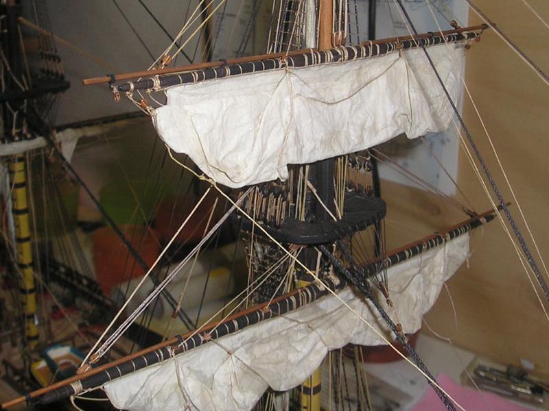

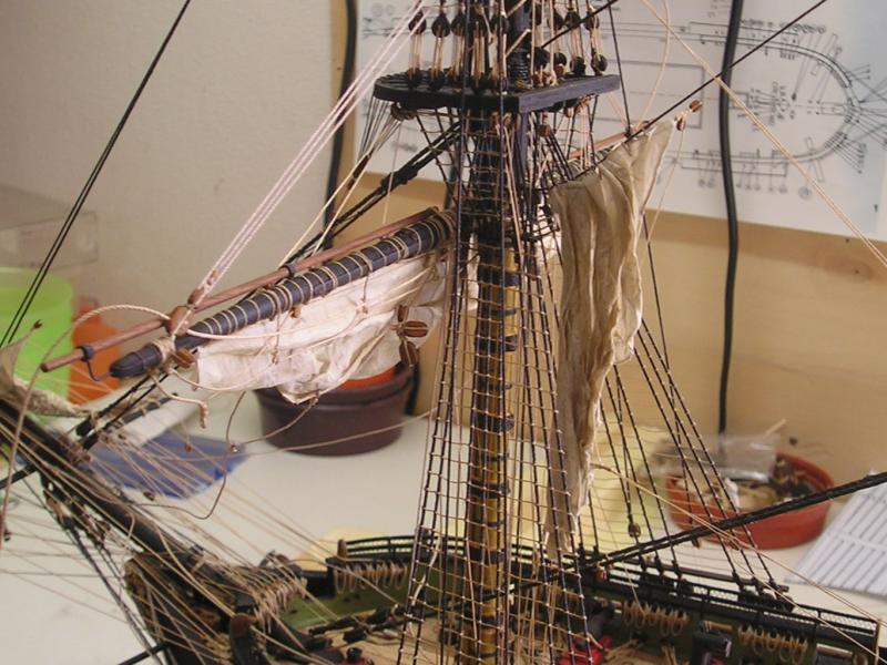

La prima vela è stata messa in opera....poteva venire anche meglio, ma onestamente non posso dire di essere scontento.
Dopo aver ritagliato la vela ,con una piccola riduzione in altezza (circa un 20 per cento) ho tracciato le finte cuciture con una mina e poi ho passato una spruzzatina di marroncino chiaro ad aerografo.
Dopodichè ho stropicciato ben bene il tutto per "stressare" la carta,aggiunto le ralinghe e tutte le manovre, a parte ovviamente scotte e mure, al momento rappresentate solamente dai loro bozzelloni agli angoli inferiori della vela. Una volta inferita la vela sul pennone ho agito sulle manovre e raccolto il tutto, finendo di dare un pò di forma con vinavil e pinzettine. Dopo aver collocato il pennone al suo posto ho fissato le manovre,lasciando però indietro naturalmente le scotte della gabbia superiore e le boline che mi sarebbero certamente di intralcio in questo momento. non farò tutte le vele imbrogliate, ma solo questa e tutte le gabbie, la maestra , velacci e controvelacci pensavo di farle completamente serrate
Saluti a tutti Uanca

FORSE poteva venire meglio (lo dici tu), ma mi sembra un buon lavoro.
Il tessuto utilizzato è piuttosto sottile e cade bene dandouna impressione realistica.

sembra vera, quelle pieghe sono molto realistiche.
Che tessuto hai usato? (forse l'avevi già detto ma non lo ricordo ...)

Grazie Pier, mi pare di averlo scritto da qualche ma a dire il vero non ne sono sicuro...... Comunque tutte le vele sono in carta, per la precisione si tratta di una tovaglia di quelle usa e getta di media consistenza, verniciate,stropicciate e successivamente trattate con colla vinilica.
Poi alla fine di tutto credo che passerò una mano leggera di trasparente opaco ad aerografo.

Con lo stesso sistema ho realizzato la prima vela di gabbia, l'ho raccolta solamente quanto consentito dalle manovre apposite (diciamo senza l'ausilio dei gabbieri....) che sono decisamente meno rispetto a quelle del trevo. Alcune sono costituite in più parti con l'ausilio di bozzelli di rinvio ancorati sulla coffa o come per gli amantigli del pennone sul parasartie,in una foto alcunii bozzelli con il gancio, la maggior parte dei quali servirà in seguito per i paterazzi volanti.
vele imbrogliate-cons-231.jpg   vele imbrogliate-cons-232.jpg   vele imbrogliate-cons-233.jpg
vele imbrogliate-cons-234.jpg   vele imbrogliate-cons-235.jpg   vele imbrogliate-cons-236.jpg
UANCA non è in linea   Rispondi quotando
Vecchio 06-10-11, 10:12 PM   #15
Registrato dal: Jul 2010
residenza: In Romagna
Messaggi: 620
UANCA è un newbie...
Non è mia intenzione annoiarvi con la realizzazione di ogni singola vela, ma volevo mostrare solo quest'ultima in quanto una vela serrata è abbastanza semplice da realizzare e se ne era parlato tempo fa,mi pare con Er Piotta. La vela maestra è stata ridotta in altezza un pò di più,circa di un terzo, dopodichè gli ho asportato gli angoli e a questi ultimi ho aggiunto la ralinga e i bozzelli necessari. La cima di inferitura della vela è stata aggiunta sul pennone per prima, seguita dalla vela precedentemente arrotolata e infine terminata con i suoi angoli. Anche le cime delle manovre sono state aggiunte in seguito in modo posticcio inserendole tra le pieghe. A questo punto può sembrare che il caos prenda il sopravvento , ma una volta fissato il pennone all'albero il tutto riprende una parvenza di ordine,va detto che se fossi ambidestro sarebbe di grande utilità nel portare ogni cima alla sua caviglia.....
Uanca
vele imbrogliate-cons-238.jpg   vele imbrogliate-cons-239.jpg   vele imbrogliate-cons-240.jpg
vele imbrogliate-cons-241.jpg   vele imbrogliate-cons-242.jpg   vele imbrogliate-cons-243.jpg
