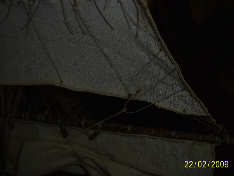

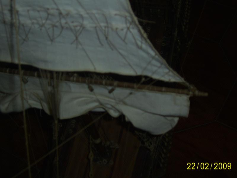

harlook è un newbie...
predefinito vele prince
ecco le foto pultroppo nn si vedono tanto bene se hai domande fattisentire

Originariamente inviata da harlook Visualizza il messaggio
Ciao "Capitano tutto nero che nel cuore bianco è" o meglio Harlook.
E' una buona idea tenere le Vele "semi ammainate",tuttavia non vorrei fare l'antipatico,ma i Bozzelli mi sembrano "leggermente" fuori scala
predefinito vele semiammainate
innanzi tutto grazie per la canzone rocco.Riguardo ai bozelli sembrano più grandi ma è un effetto della mia fotocamera ti assicuro che sono in scala,per'altro ho adoperato la misura che consigliava amati in più ne ho creati io piccoli di 2 mm usati davanti le vele ke servono a ripiegare meglio la vela nn so se si vedono,cmq appena possibile proverò a fare foto più kiare.discorso a parte per i pennoni,se le vele sono completamente ammainate vanno più basse rispetto al piani quasi all'altezza delle teste di moro inferiori,viceversa se come le mie cioè parzialmente ammainate si possono lasciare alla misuraconsigliata dai piaci costruttivi.ciao e buona navigazione a tutti
