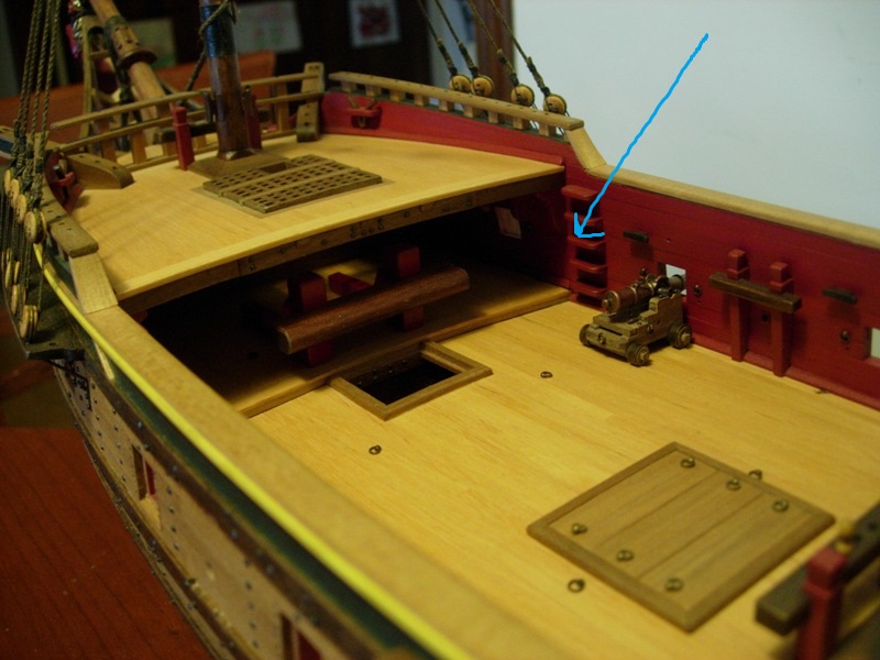

Buongiorno a tutti voi.
Sto costruendo il Berlin ma scusate la mia ignoranza in costruzioni marinare ma il timone dove si trovava? perchè dai disegni non si evince o magari sono io che non so bene come era strutturizzato e poi le scale dal ponte di coperta agli altri tre ponti i marinai che cosa facevano volavano??????

ho preso in prestito un paio di foto del nostro Trink...
In piu' ti allego il sistema di timoneria probabilmente utilizzato, ci sono vari sistemi di timonerie....

Esatto. Il timone è a barra e veniva manovrato attraverso una feritoia realizzata sul ponte. prendendo a prestito la sezione del Berlin ed un'altra immagine da Trink (), in rosso ho messo in evidenza sia il timone che forma e posizione della feritoia.
