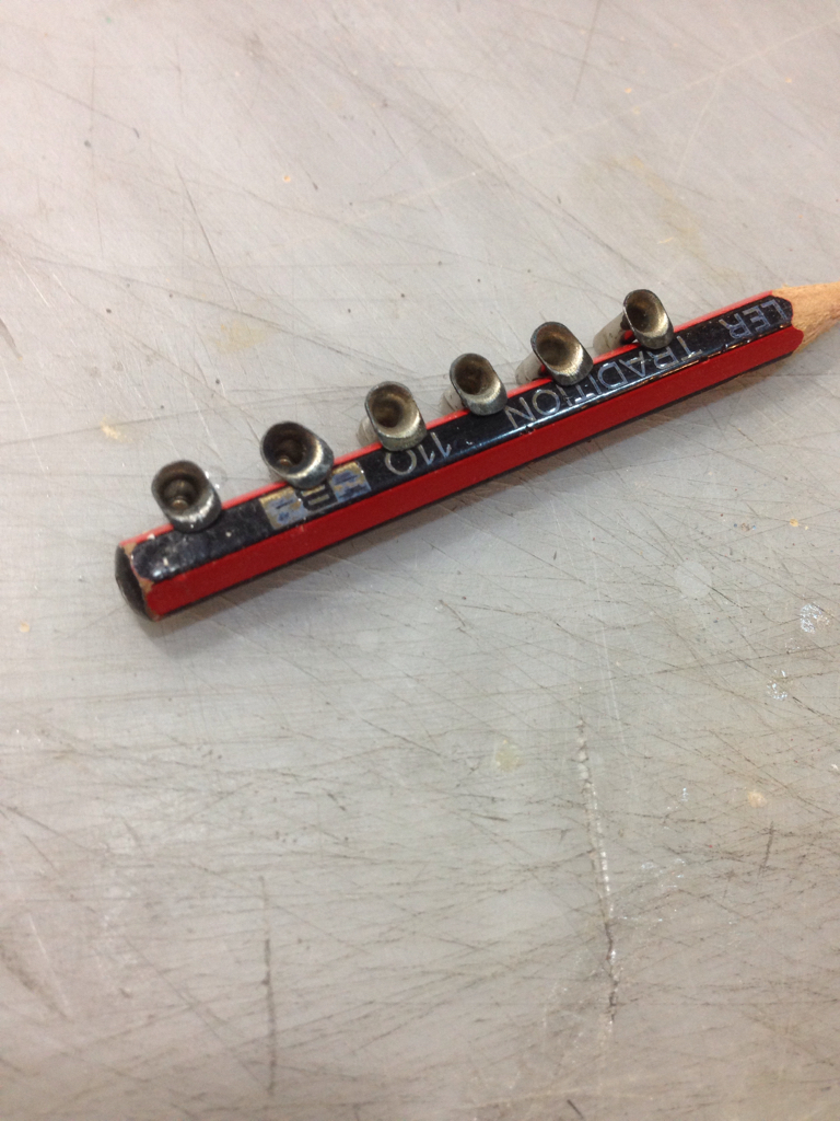

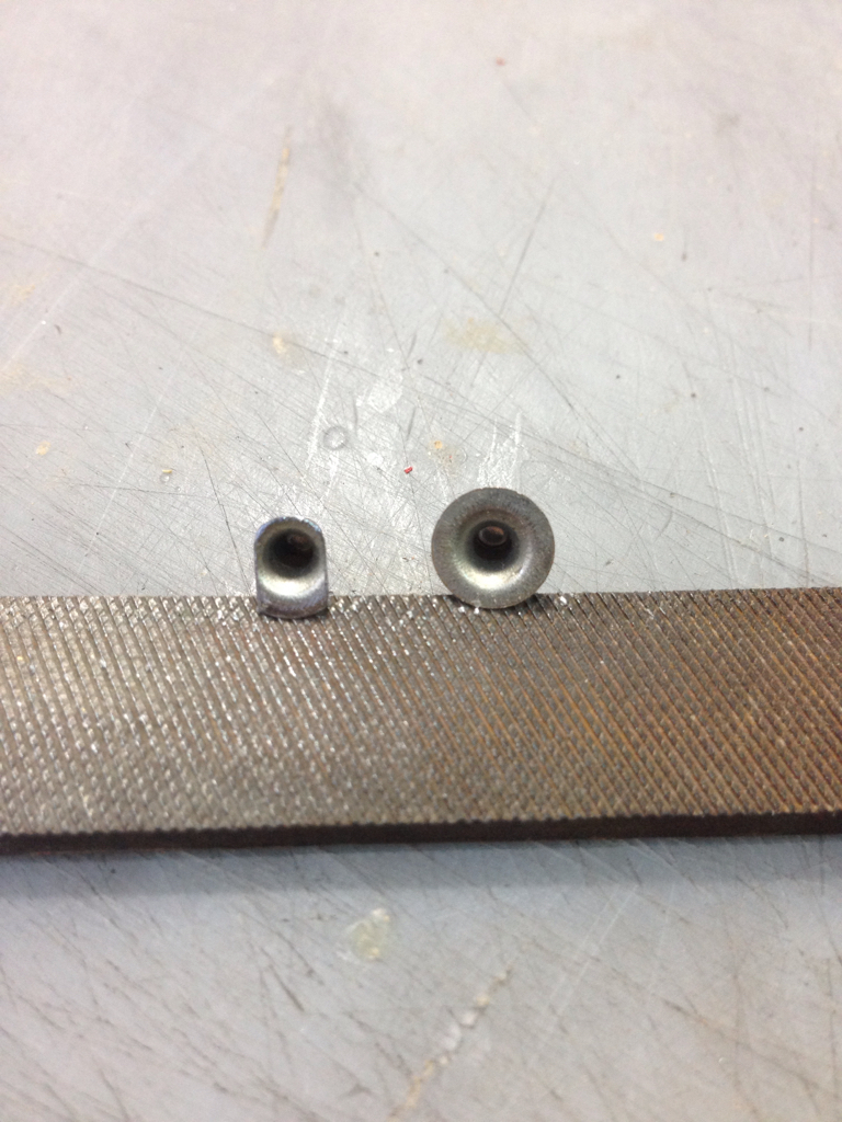

Buongiorno a tutti, una domanda: quanto erano grandi i fori degli ombrinali nella realtà? Io pensavo di farli di 4 mm, che nella scala della Berlin sono 16 cm, è troppo?

Per esempio, come la vedete una soluzione di questo tipo? A destra quello da cui sono partito, a sinistra il pezzo finito da incassare nella murata.
Bella domanda!! Credo che ti possa rispondere solo chi stato in Marina è quindi conosce bene gli ombrinali. Comunque penso che non fossero molto larghi perché un marinaio che si affacciasse alla murata non restasse con il piede incastrato nel buco dell' ombrinale, ma è solo una mia "vaga" idea, misure reali proprio non le conosco. Ma se il tuo piede si incastra in un buco di 16 cm di certo è troppo largo, dovevano solo scaricare acqua e per lo scopo basta una misura minore.

Originariamente inviata da Big_Boss Visualizza il messaggio
Allegato 233945
A me sembra ottimo!!! 👍

Primo(e unico!) tentativo di brunitura. Non si riesce a rimuovere la cromatura originale dei pezzi all'interno dei fori, e queste rende il metallo impermeabile all'azione del brunitore, però sul bordo ha preso bene. L'ho applicato solo per pochi secondi in modo da non eccedere. A mio parere il risultato è buono, dà quella sensazione di usato che mi piace. Troppo lucidi sarebbero sembrati finti, ma verniciarli non mi sembrava fattibile. Ditemi che ne pensate.
Allegato 233946
Domanda da ignorante! ...come si fa la brunitura? 😕

Originariamente inviata da Bicric72 Visualizza il messaggio
Con il BRUNITORE ! Si compra in armeria o in negozi di modellismo, seguire le istruzioni, diluirlo a piacere per ottenere brunitura chiara o scura.
Nulla da aggiungere a quello che ha detto Cervotto! Solo due cose:
1) è la prima volta che brunisco qualcosa;
2) brunitori ve ne sono diversi tipi, io ne ho preso uno per ottone e rame, ma che va bene anche per stagno e altri metalli dolci, poi credo ce ne sia uno per metallo duri tipo ferro o acciaio.
Nella sezione tecniche modellisti che mi pare ci sia una lunga trattazione sull'uso dei brunitori.
