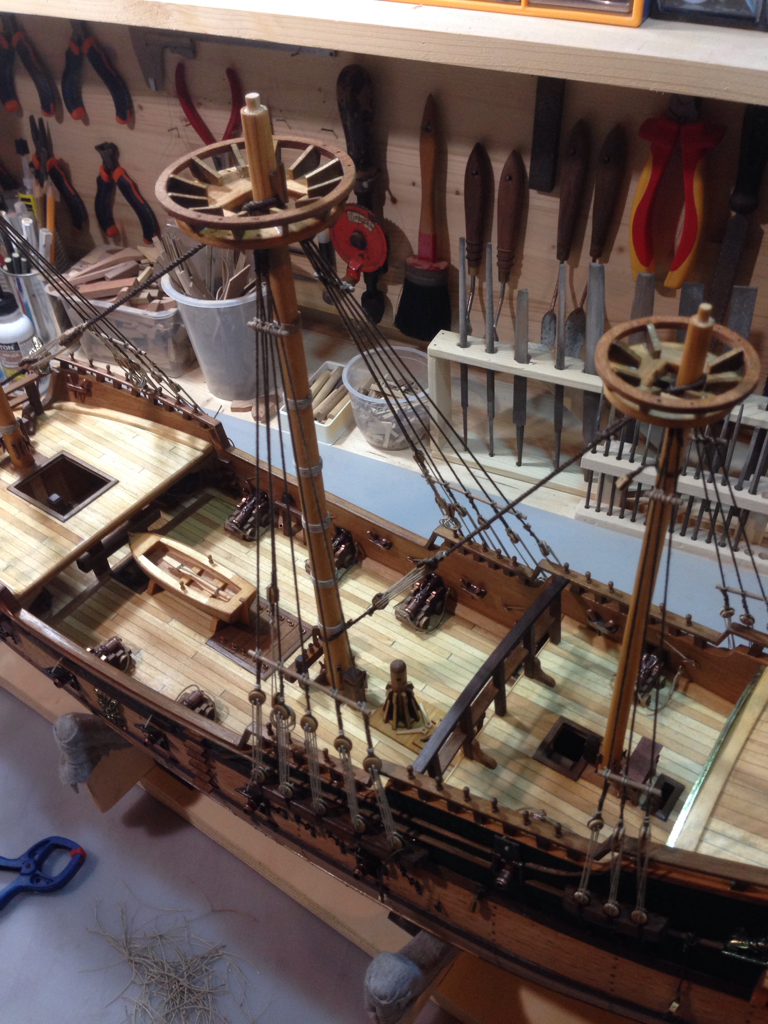

Dopo due giorni ininterrotti di legature, finalmente ho finito (spero) di predisporre tutti i bozzelli su pennoni e alberi, in modo da avere tutto pronto per quando dovranno essere montate le manovre correnti. È stato un lavoraccio perché Corel ha messo due tavole dei piani per le manovre, una per quelle del modello senza vele e una integrativa con le manovre per le vele, quindi ho dovuto integrare le due tavole per ogni pezzo in modo da sapere di preciso che bozzello montare e dove.
Adesso ho montato il primo settore di alberi, e sto cominciando a lavorare sulle sartie.
Berlin-imageuploadedbyforum1454840614.482836.jpgBerlin-imageuploadedbyforum1454840639.996351.jpgBerlin-imageuploadedbyforum1454840654.901323.jpgBerlin-imageuploadedbyforum1454840674.433841.jpg

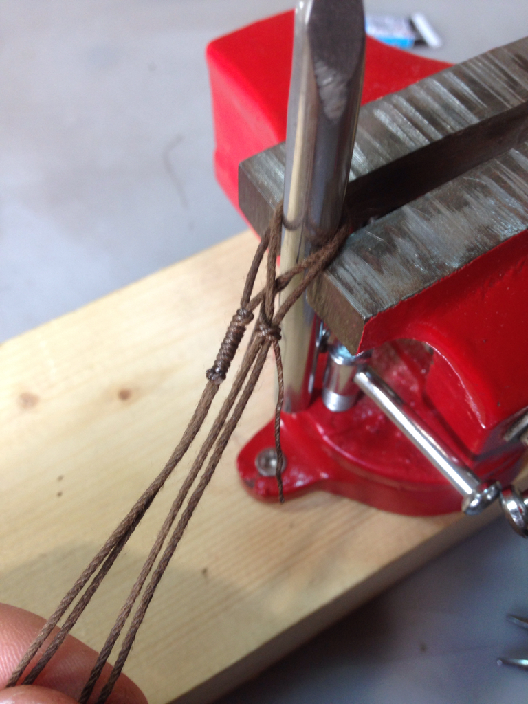

Ecco l'aggeggio per mettere le bigotte tutte alla stessa altezza. Mi sembra che funzioni!
Berlin-imageuploadedbyforum1454863696.557381.jpgBerlin-imageuploadedbyforum1454863709.858221.jpgBerlin-imageuploadedbyforum1454863732.895219.jpgBerlin-imageuploadedbyforum1454863753.892537.jpg

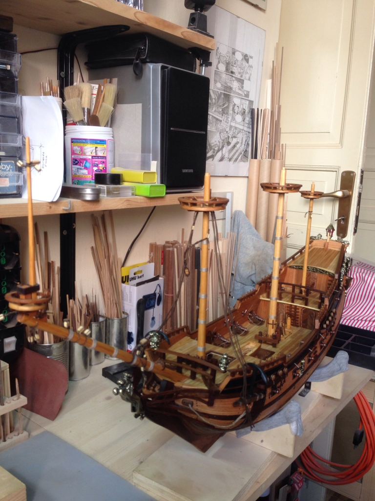

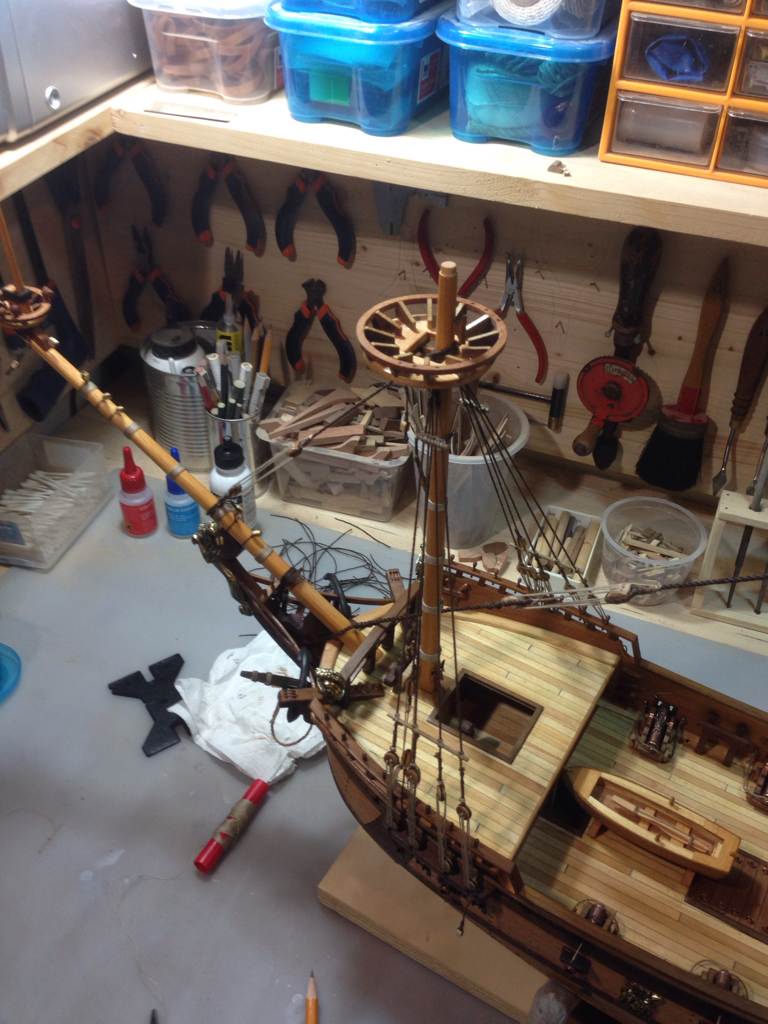

Causa influenza ho rallentato un pochino in questi giorni. Adesso che mi sono ripreso ho fatto qualcosina ma poca roba... Sartie, paterazzi e stragli delle sezioni già montate degli alberi, bigotte con corridori, tarozzi inferiori e superiori. Adesso inizierò le griselle.
Berlin-imageuploadedbyforum1455125898.286168.jpgBerlin-imageuploadedbyforum1455125922.557808.jpgBerlin-imageuploadedbyforum1455125937.890820.jpgBerlin-imageuploadedbyforum1455125957.288689.jpg
