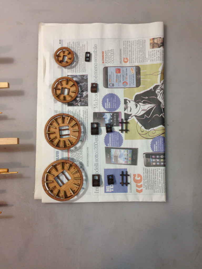

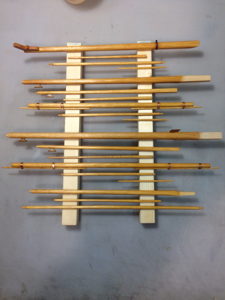

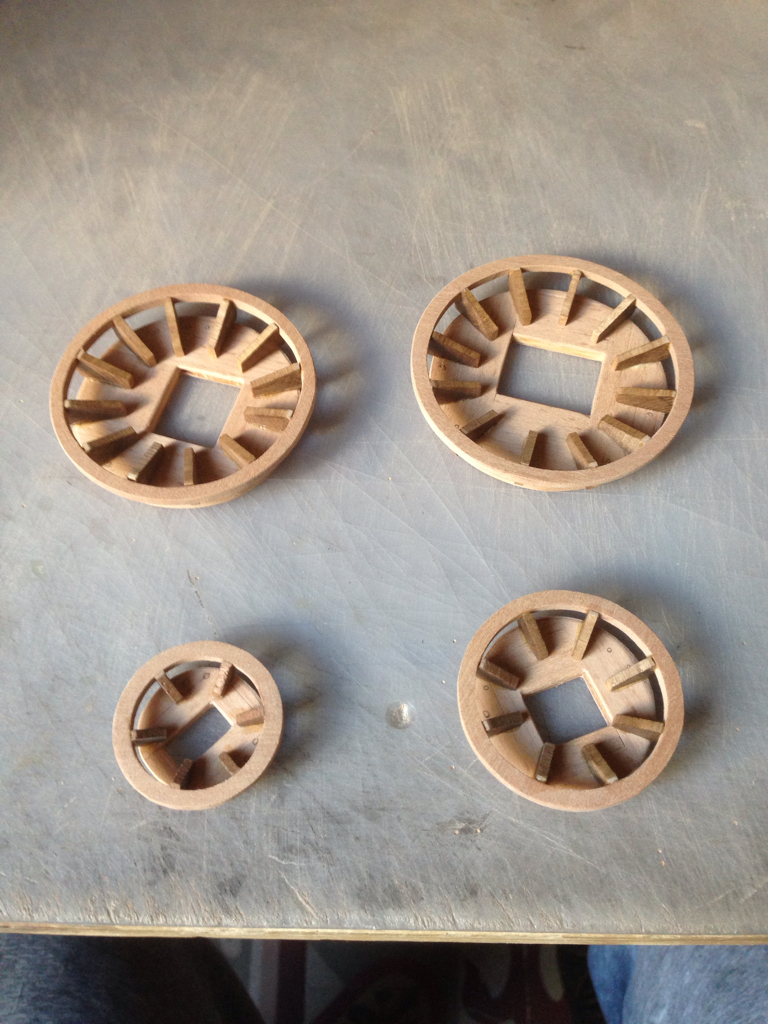

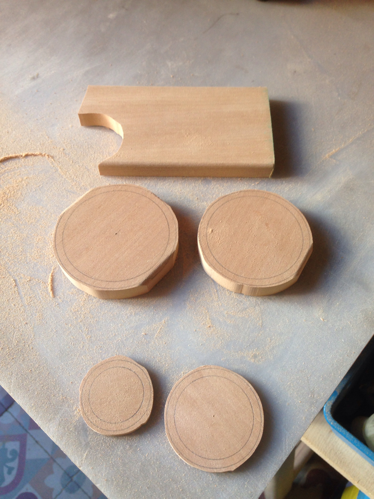

Cominciato il lavoro sulla alberatura. Ho fatto tutti i segmenti degli alberi, i pennoni, i buttafuori dei due trevi maggiori (maestra e trinchetto), e le teste di moro.
Ho anche praticamente rifatto le coffe, le sagome di compensato avevano i fori poco precisi, quindi le ho rifatte con un listone di ramino, poi listellate col faggio del secondo fasciame. Per l'anello superiore Corel proporne di arrotolare più giri di noce 1x3 mm su uno stampo a misura, ma non riuscivo a piegare i listelli con curve così strette, senza contare che i listelli sovrapposti si sarebbero visti, per cui ho rifatto gli anelli interi a partire da un listone di noce, tagliati col traforo e assottigliati. Infine incollato tutto con i supporti del kit.
Adesso sono al lavoro sulle crocette.
