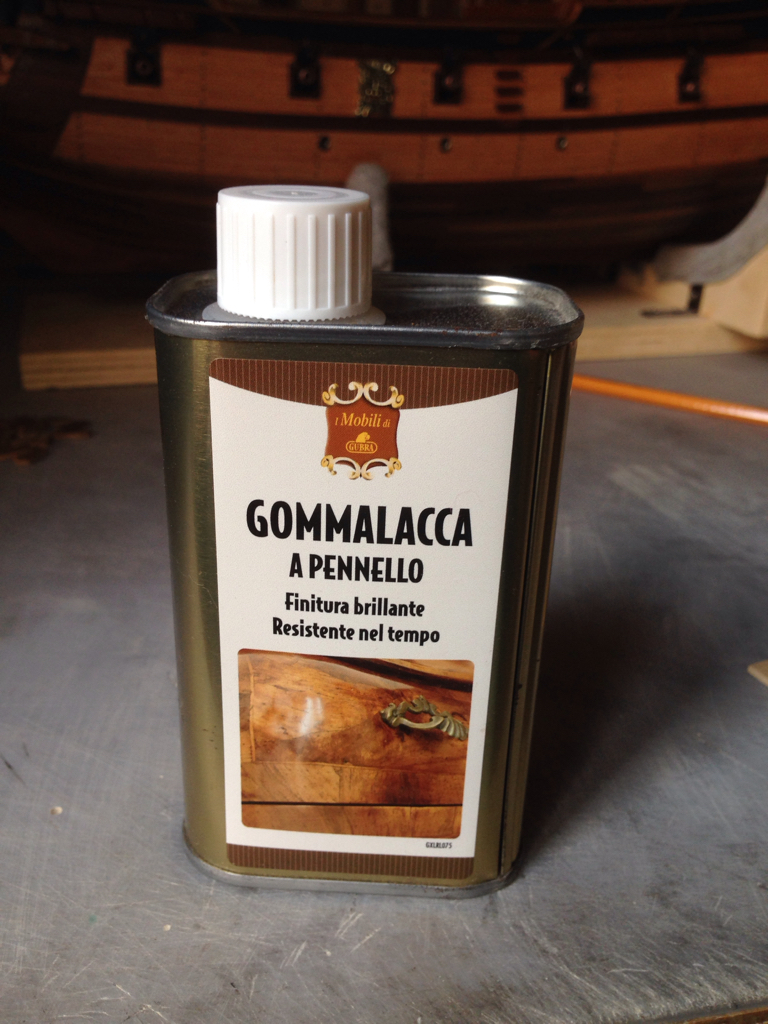

Ok Big! Adesso mi prende la curiosità però, la gommalacca che utilizzo e' della gubra, né possiedo già pronta e in scagli da diluire, ma il risultato è sempre un pelo lucido,( a parte che non mi dispiace, tanto dopo un po di tempo tutto torna normale) la tua che marca è??
Ciao!!
Anche la mia! Forse abbiamo un concetto di "lucido" un po' diverso. Per me lucida è la vernice trasparente data in più mani. Comunque metto un paio di foto appena fatte, anche se secondo me non si riesce a cogliere bene l'effetto, causa luce ed effetto fotocamera. Questo è il risultato a gommalacca asciutta. Onestamente non ci sono differenze nette rispetto al solo olio paglierino, solo al tatto si coglie la differenza.

Ok adesso vado a controllare mi pare che sulla confezione della mia ci sia scritto a tampone, se non me lo sto inventando, comunque hai ragione, l'effetto e' ok!
Sul retro c'è scritto che si può dare anche a tempo, quindi forse è la stessa.
