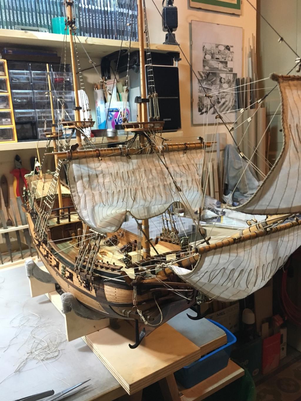

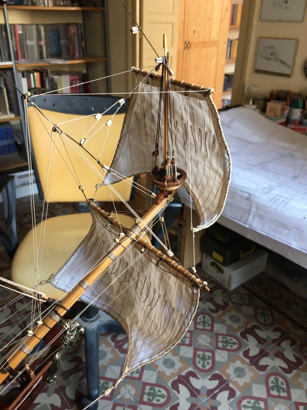

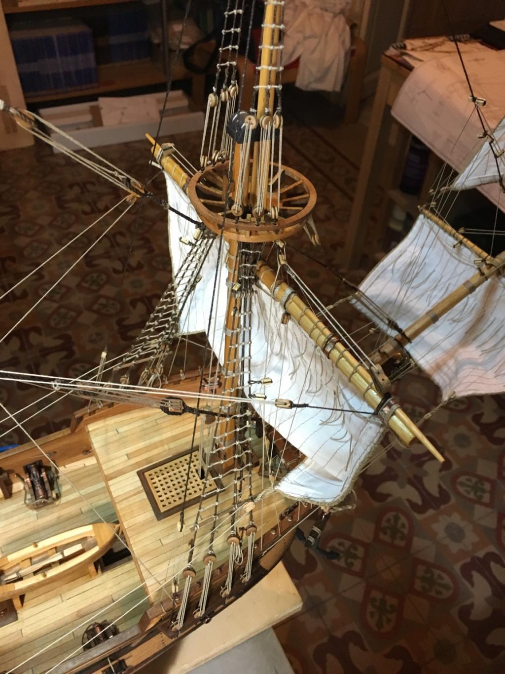

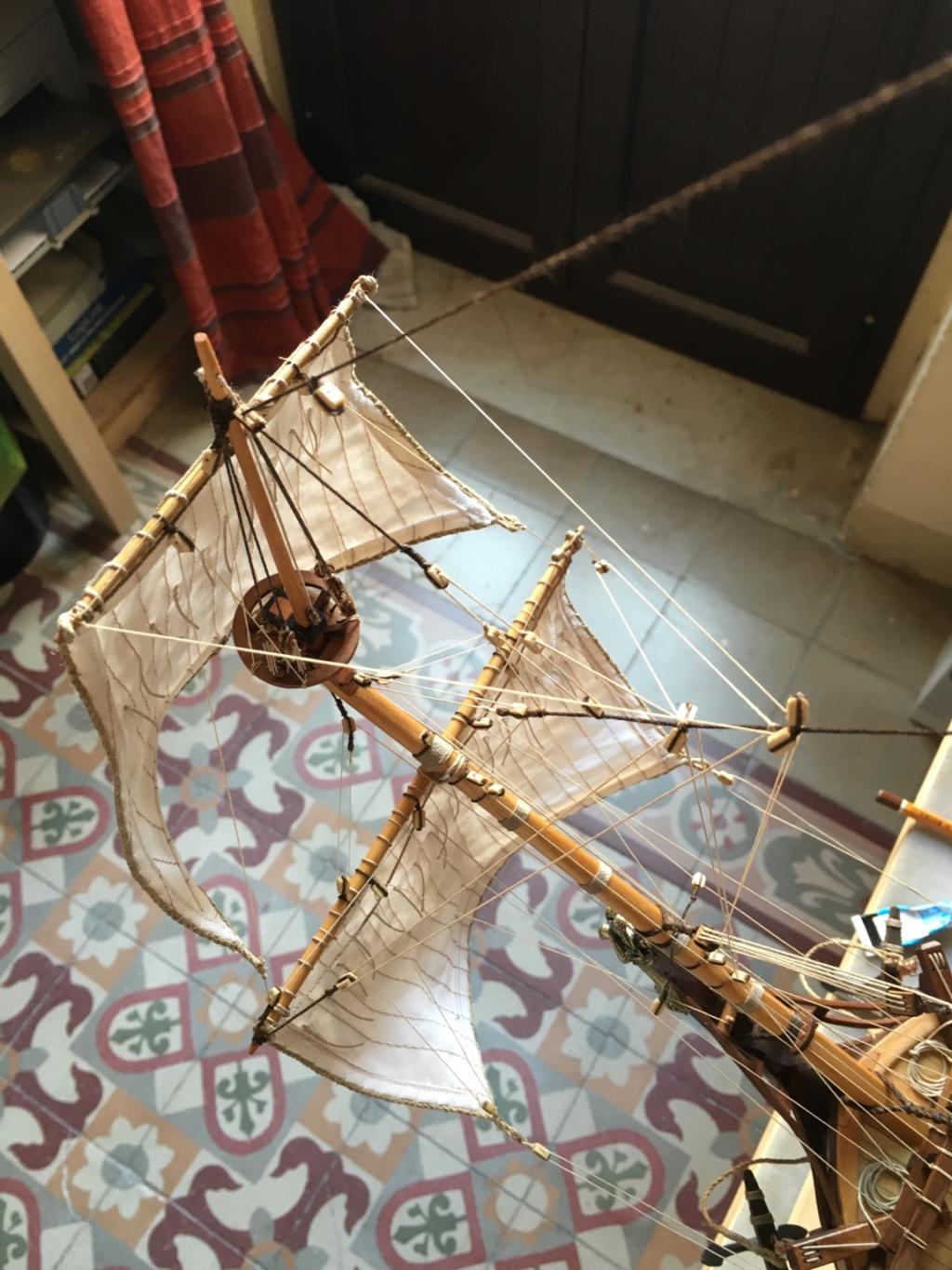

Buona sera a tutti. Qualche altra vela... Controcivada (o parrocchetto di bompresso) e trinchetto, con le relative manovre di pennone e vela. Comincia a prendere forma!
Grazie per il suggerimento della vinilica diluita e successiva asciugatura. Per adesso sto cercando di dare una forma alle vele lasciandole al naturale, solo regolando la tensione delle manovre correnti. Vediamo cosa ne esce fuori. Anche perché terrò le vele dei trevi un po raccolte, per non nascondere troppo le strutture del ponte, quindi non voglio le altre vele troppo gonfie.
PS le scotte di civada le ho rifatte perché erano legate nel posto sbagliato.

No, tutto refe commerciale, compro quello Amati perché mi piace di più come trama, più fine di quello Mantua che mi sembra sempre troppo grezzo. L'unica cosa fatta da me è la mordenzatura per le manovre fisse.
Non mi dispiacerebbe fare il cordame a partire dal semplice filo, ma non ho una commettitrice. Prima o poi mi deciderò a seguire qualche tutorial per costruirne una, magari quando mi deciderò a passare all'autocostruzione.
