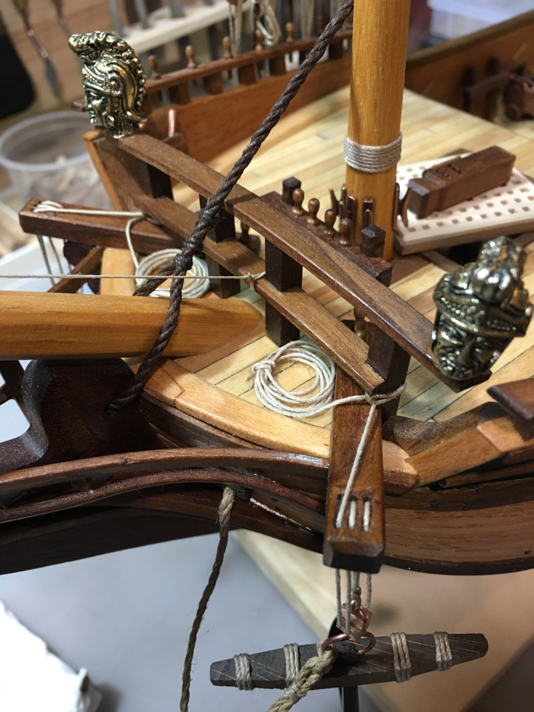

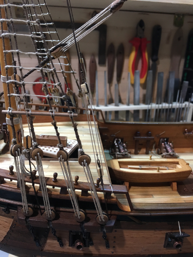

Buonasera a tutti. I turni uno dopo l'altro in PS non si conciliano bene con il cantiere, proprio no! Comunque, qualche piccolo passo avanti si fa...
Griselle di gabbia e parrocchetto, sartie di belvedere e parrocchetto di bompresso, ragne degli stragli di maestra e trinchetto.
Alla prossima e buon vento a tutti!

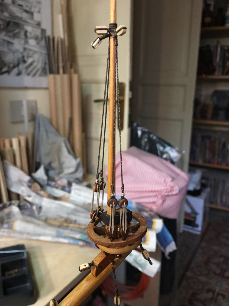

Il cantiere procede a rilento, per adesso troppi turni al lavoro, ma in qualche modo si deve pur mangiare! Qualcosina però l'ho fatta...
Continuo le manovre, ho fatto i paranchi delle gru di capone, e intanto ho messo mano alle vele, in un momento in cui aspettavo una tinteggiatura di refe che mi era finito.
A proposito di vele, i matafioni sporgono sul lato esterno o su quello interno della vela? Io credo l'esterno ma non sono sicuro, mi dite come è giusto metterli?
Allegato 242467Allegato 242468Allegato 242469Allegato 242470Allegato 242471Allegato 242472Allegato 242473
Ciao BIG. I matafioni sporgono esternamente .
