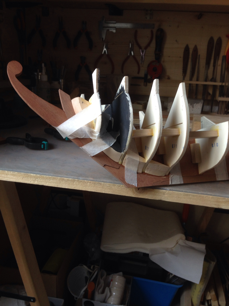

Messaggi: 910

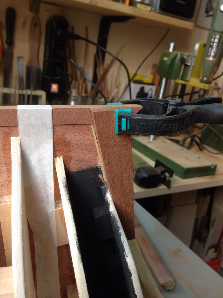

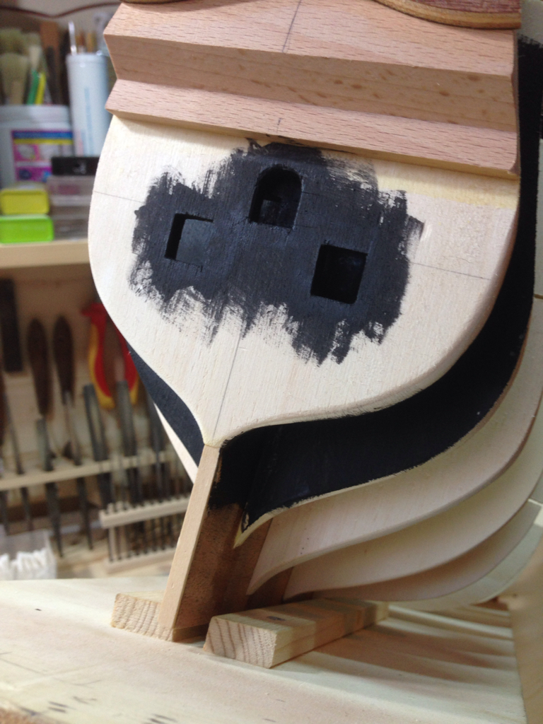

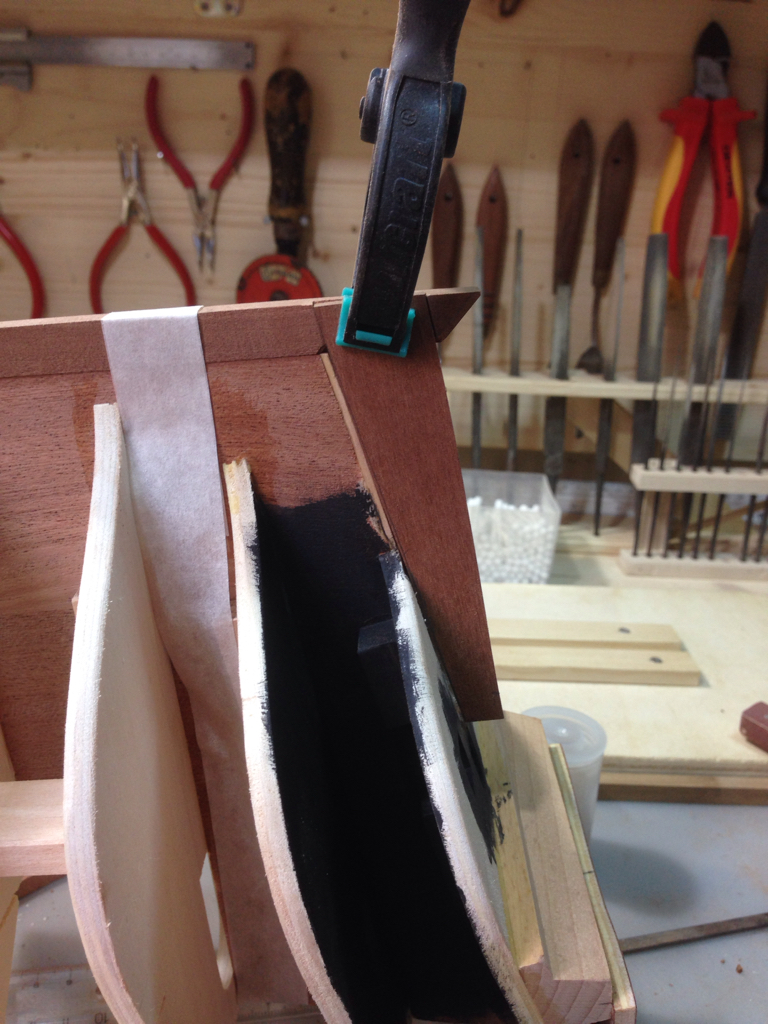

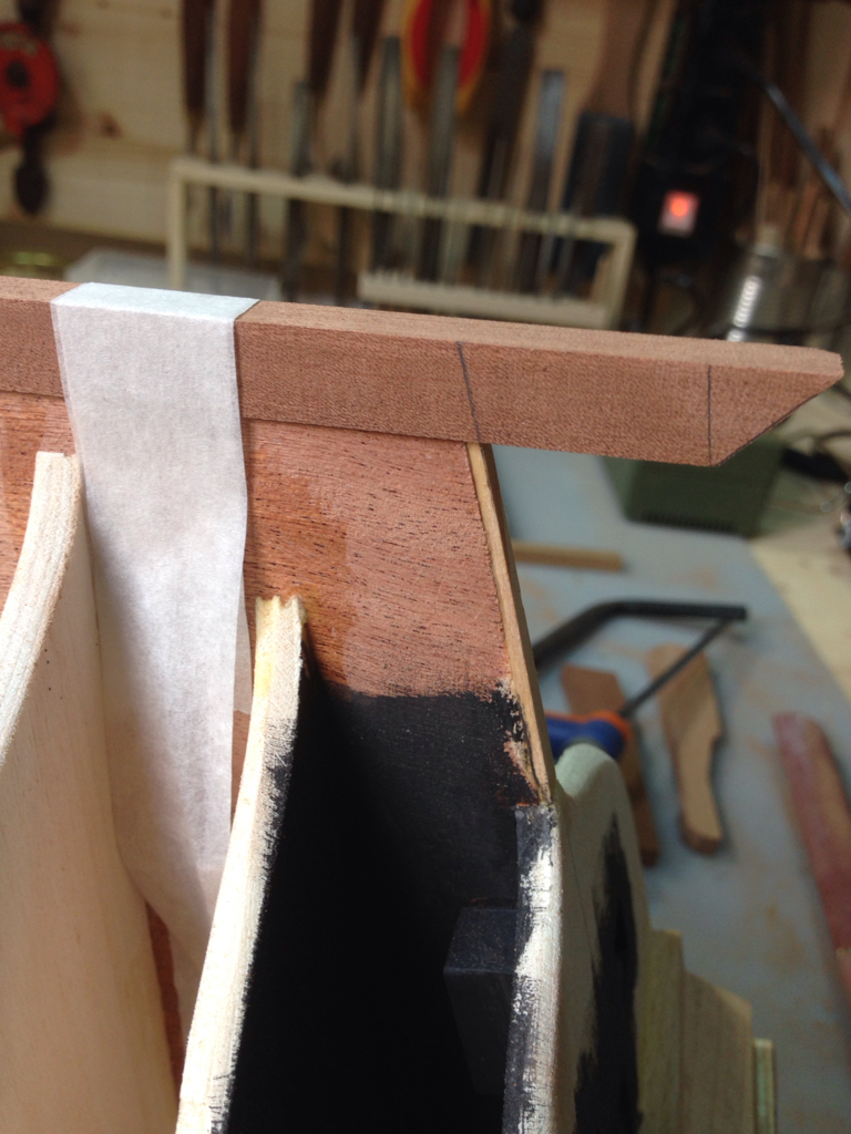

Ho tinto con acrilico nero l'interno del primo settore di ordinate a prua e poppa, quello a poppa perché non ho ancora deciso se lascerò aperti i sabordi posteriori i no, ma nel caso così avranno un po di profondità, a prua perché non so ancora quanto si vedrà sotto il ponte del castello di prua, quindi perché non farlo adesso che è tutto più semplice?
Poi ho rinforzato ulteriormente le ordinate con dei segmenti di listellone di tiglio messi più o meno a centro tra due ordinate, sfalsandoli un po uno con l'altro. Sempre per avere più resistenza possibile al momento di cominciare il fasciame. Considerato che molte ordinate hanno le parti in alto da rimuovere e quindi attaccate solo per un breve tratto, un po di robustezza in più mi sembrava doverosa!
Berlin-imageuploadedbyforum1450028259.350801.jpgBerlin-imageuploadedbyforum1450028281.308435.jpgBerlin-imageuploadedbyforum1450028297.137704.jpgBerlin-imageuploadedbyforum1450028310.975027.jpgBerlin-imageuploadedbyforum1450028321.741771.jpgBerlin-imageuploadedbyforum1450028333.669199.jpg

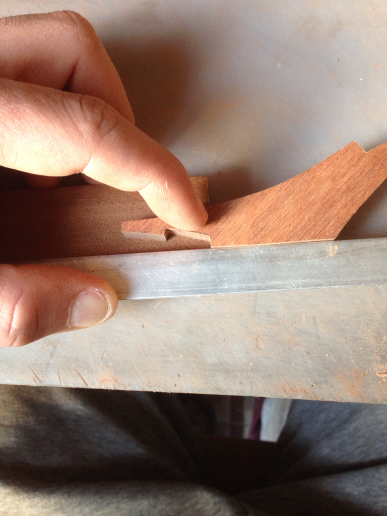

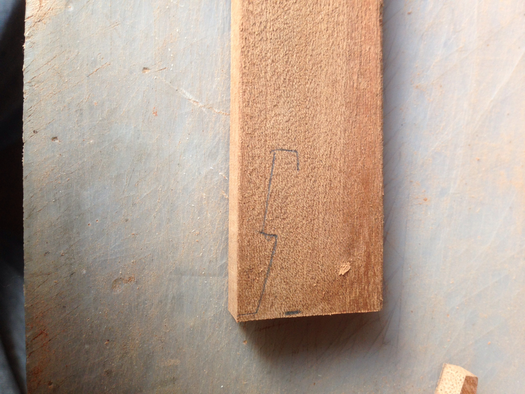

Vecchio 14-12-15, 04:55 PM   #17
L'avatar di Big_Boss
Registrato dal: Jun 2015
Messaggi: 910

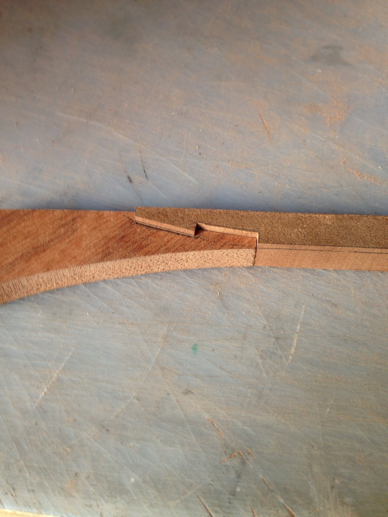

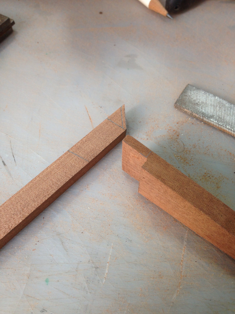

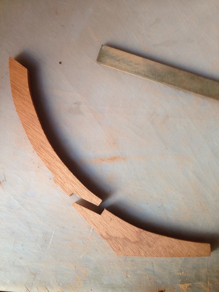

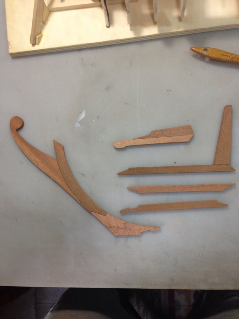

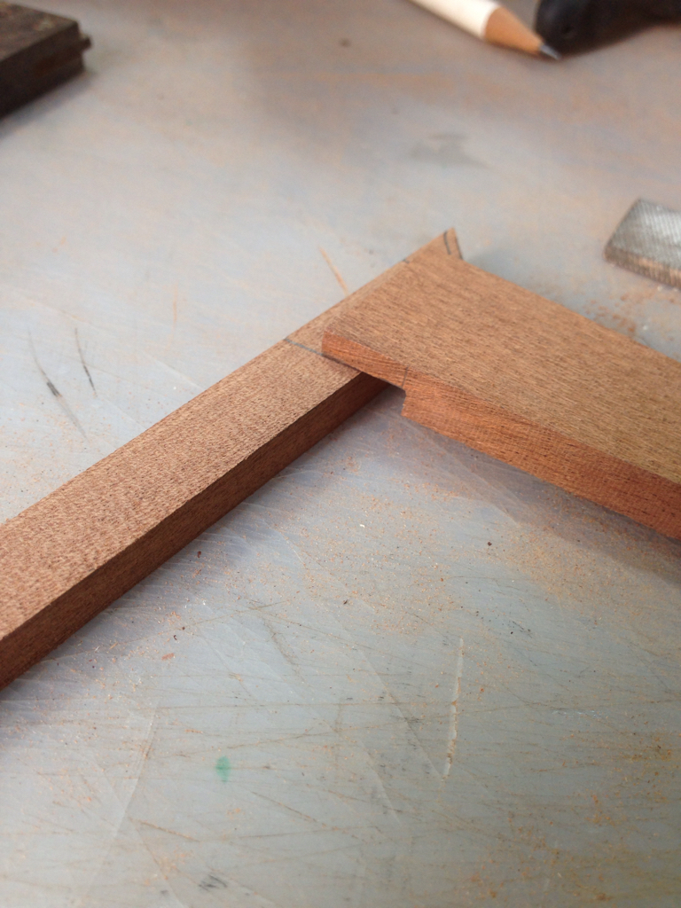

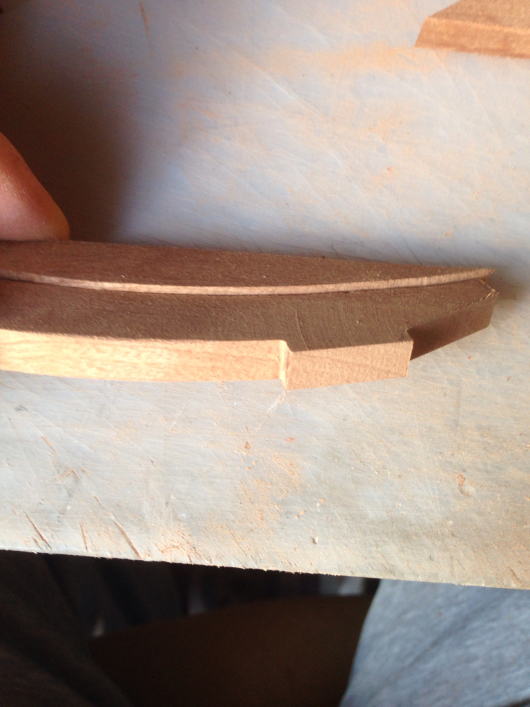

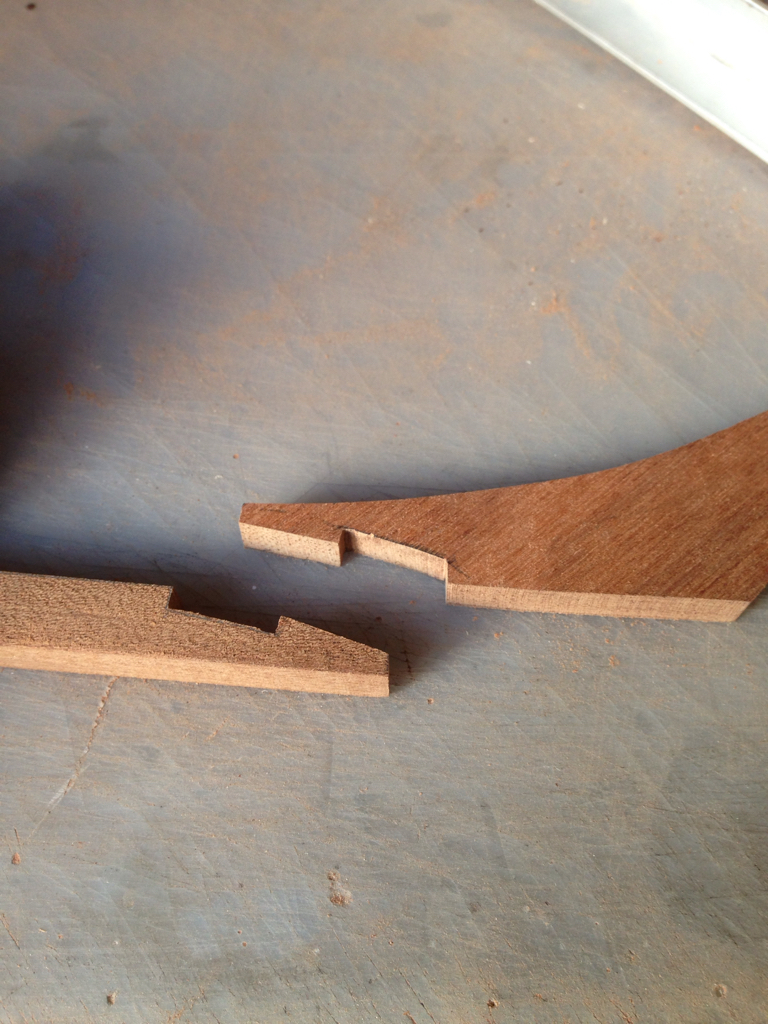

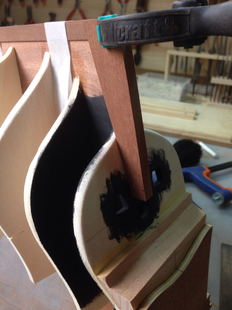

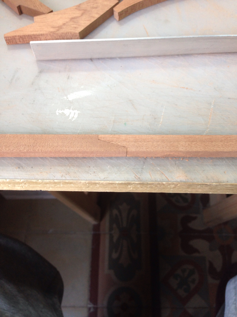

Oggi gran lavorone, ho messo in opera tutta la chiglia!
Intanto non mi piaceva la ruota di prua in unico pezzo, quindi l'ho separata e ho rifatto la parte superiore, quella inferiore aveva delle belle venature e l'ho tenuta. Poi ho creato gli incastri a palella per non fare le giunzioni di faccia che non avrebbero senso in un elemento così importante come la chiglia. Studiando sul libro di Hoving ho visto come veniva fatta la giunzione del dritto di poppa con la chiglia, e ne ho fatta una versione semplificata. In pratica il giunto prevedeva una doppia palella, con piani inclinati sia in orizzontale che in verticale, io invece ho fatto un semplice incastro che però mi è sembrato più realistico. Infine ho rifatto il timone, staccando la parte esterna di quello originale e sostituendola con un altro pezzo sagomato, perché un timone in pezzo singolo non mi sembrava possibile.
Le parti nuove sono state fatte con un listellone di mogano recuperato a casa (non so più scarto di cosa), che però era un po più spesso e quindi ho dovuto rettificarlo di circa 1,5 mm. Con lo stesso legno ho fatto tutta la chiglia perché il quadralino di noce in dotazione ci stava come un pugno in un occhio con i pezzi in mogano della ruota e del dritto!
Adesso sono tutte cose morsettate e incollate, in attesa che asciughi per bene la colla, poi le monterò sulla falsa chiglia. Anche lì, dopo aver incollato e atteso, farò dei fori in cui inserirò delle spine in legno per rafforzare la giunzione con la falsa chiglia. A questo proposito, un consiglio: è meglio fare i fori in corrispondenza delle palelle, in modo da beccare due pezzi con una sola spina, o a distanza per evitare di danneggiare la palella? Per farle penso di usare un tondino da 2 mm.
Ecco un po di foto

Bravo big, bella prova, ormai le chiglie non hanno più segreti per te!!!!
Interessante.... Per le spine più volte ho visto forare la palella, ma non sono certo che sia corretto....
Ottimo lavoro come al solito d'altronde!

Grazie Azzio, apprezzo sempre le tue visite. E se hai consiglia non lesinare!

Io l' ordinata in questione la feci come in figura lasciando un bordo superiore per robustezza, poi tolto e messo come baglio per sostenere il tetto del castello un listello più adatto.
L'ordinata in questione non è quella che tu hai cerchiato nella foto, ma quella ancora più avanti. Quella che sta davanti al bittone e alle bitte per le cime delle ancore, per capirci. Quella che dici tu è già previsto dal kit che venga rifilata e la parte alta sostituita con un baglio, cosi come la successiva (ordinate 3 e 4 se conti da prua). Il problema invece è per la seconda ordinata, che viene data come intera ma che come dice trinchetto dovrebbe essere come le altre per dare accesso nella realtà al vano di manovra delle cime dell'ancora.

E' quello che intendevo dire, ovviamente nel mio modello non si può vedere ma indicavo appunto la prua. Cioè l' ordinata in questione la dovresti "rifare" come quella che ho mostrato, dopo tagli la parte superiore e metti un listello come sostegno del ponte di castello. Sempre se ti è possibile, perché se hai già fissato tutto diventa rischioso e possibilità di rovinare il modello. Altra possibilità è rifare l' ordinata, tagliare la 2 fino al ponte e incollare la nuova davanti o dietro, avresti uno spostamento del baglio di pochi mm dovuto allo spessore della precedente.
Ah, ok, adesso ho capito che parliamo della stessa cosa. Tecnicamente sarebbe fattibile, potrei stccare gran parte dell'ordinata senza troppa difficoltà, lasciando solo il profilo esterno per un centimetro circa a mo' di costola su cui posare il fasciame, mettendo alla fine un baglio sopra come avverrà sulle due ordinate successive verso il centro nave.
Tuttavia, non credo che farò qusta operazione, per il semplice motivo che a conti fatti lo spazio che andrei a recurerare e minimo, perchè subito al davanti dell'ordinata in questione c'è un pezzo di chiglia, e volendo rifilare anche questa, subito dopo mi troverei i blocchetti di riempimento di prua che di certo non posso andare a toccare. Di conseguenza, togliere l'ordinata "in più" andrebbe solo a creare il seguente porblema: come nascondo tutto quello che sta lì davanti e che non posso eliminare? La risposta che sono riuscito a trovare è: costruisco una finta parete davanti ai blocchetti di prua da listellare per avere un fondo pulito a vista (ammesso che si veda qualcosa lì in fondo sotto il castello di prua). Ma in questo modo andrei a guadagnare non più di 1,5 - 2 cm rispetto all'ordinata originale. Morale della favola: non credo che valga la pensa fare tutto questo gran lavoro per una differenza minima. Penso che rivestirò l'ordinata con dei listelli, e al massimo aprirò due fori da cui far passare le cime delle ancore fino alla bitta a cui andrebbero legate. Ma anche quest'ultima cosa è tutta da decidere.

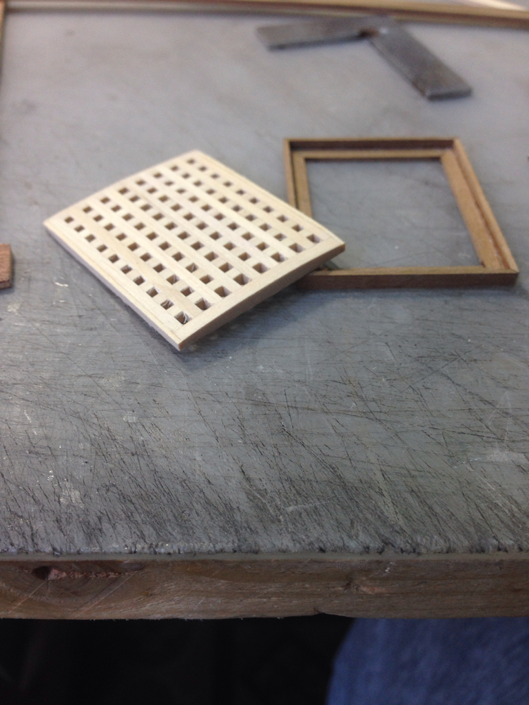

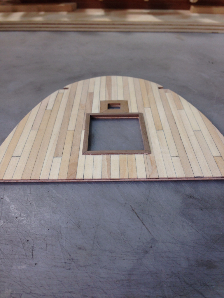

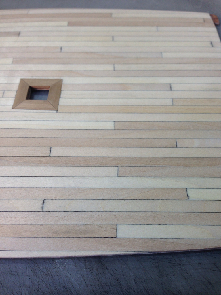

Buongiorno a tutti!
Ho iniziato il lavoro sui ponti, al solito preferisco listellare prima di metterli in opera. Memore dei "rimproveri" (in senso buono) del precedente cantiere, stavolta ho inserito prima le strutture del ponte, almeno quelle più basse, per poi fare la listellatura intorno, come credo fossero nella realtà, invece di incollarle sopra a ponte ultimato. Non ho messo le bitte perché sono elementi troppo voluminoso e delicati per una fase così iniziale di montaggio, le metterò in seguito facendo una piccola incisione sul tavolato.
Berlin-imageuploadedbyforum1450441456.776333.jpgBerlin-imageuploadedbyforum1450441479.935555.jpgBerlin-imageuploadedbyforum1450441496.101026.jpgBerlin-imageuploadedbyforum1450441520.084012.jpgBerlin-imageuploadedbyforum1450441537.716342.jpgBerlin-imageuploadedbyforum1450441550.720978.jpgBerlin-imageuploadedbyforum1450441564.948903.jpgBerlin-imageuploadedbyforum1450441579.112565.jpgBerlin-imageuploadedbyforum1450441591.451876.jpgBerlin-imageuploadedbyforum1450441607.866117.jpgBerlin-imageuploadedbyforum1450441621.297556.jpgBerlin-imageuploadedbyforum1450441645.752567.jpgBerlin-imageuploadedbyforum1450441662.763905.jpgBerlin-imageuploadedbyforum1450441685.749687.jpgBerlin-imageuploadedbyforum1450441702.115157.jpgBerlin-imageuploadedbyforum1450441722.163599.jpgBerlin-imageuploadedbyforum1450441742.660894.jpgBerlin-imageuploadedbyforum1450441758.035217.jpgBerlin-imageuploadedbyforum1450441774.067580.jpgBerlin-imageuploadedbyforum1450441815.468409.jpgBerlin-imageuploadedbyforum1450441833.881991.jpgBerlin-imageuploadedbyforum1450441847.880744.jpgBerlin-imageuploadedbyforum1450441861.040008.jpgBerlin-imageuploadedbyforum1450441874.496432.jpg

Bel lavoro, molto pulito. Hai fatto benissimo a realizzare prima le varie strutture e poi la listellatura.
Buon lavoro
