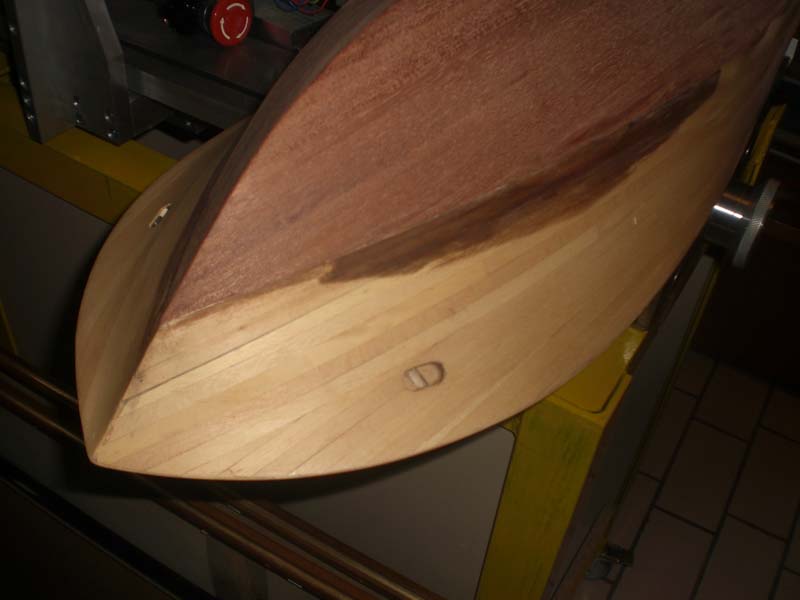

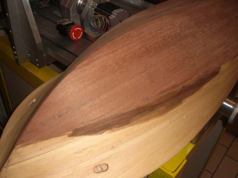

Questo è lo stato attuale del secondo rivestimento....
Nella prima foto si nota l'errore del tagliamare che non è a punta
Sto cercando di rimediare con il secondo fasciame riemipendo il vuoto man mano che chiudo.
Non sono riuscito a riprenderlo.
Putroppo me l'hanno dato già con il primo fasciame fatto....

Ciao, non potevi riprendere la prua con lo stucco? Mi sembrava la cosa più logica per ricostruire un po' la punta.
Poi ti volevo chiedere che colla stai usando per il secondo fasciame. Vedo il tubetto...
Io la pattex millechiodi, mi ci sto trovando abbastanza bene, mi è finita e devo ricomprarla, allora chiedo... Grazie

Ciao senso.
Ho provato con lo stucco ma veniva via.
Credo che riempiro' la prua con colla o stucco man mano chechiudo.
La colla che uso è pattex vinavil. La metto nell'astuccio piccolo per comodità d'uso. Il barattolo è da 750gr.

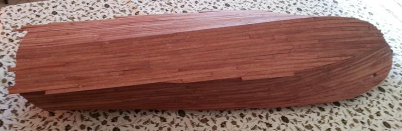

Ciao raga
Ho terminato il secondo fasciame.
Ora sotto con la GRATTUGIA
Speriamo bene......
P.S. Non mi dovevo preoccupare di essere "preciso" a prua in quanto verrà posto il taglaimare in metallo.... dico bene?!
