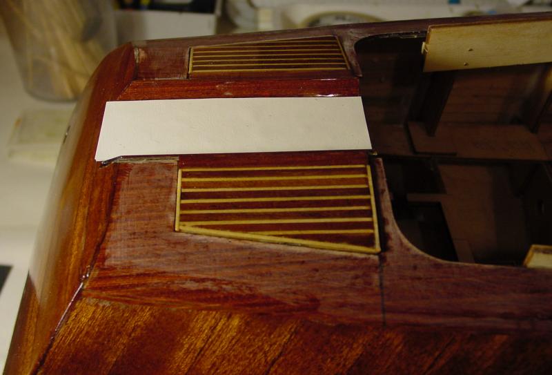

Ecco qua qualche foto del mio cantiere: prima mano di vernice trasparente poliuretanica monocomponente a pennello e qualche particolare in più che mi sono divertita a fare, mentre aspettavo che la vernice si asciugasse.
Ricordo a tutti che il mio Aquarama Hachette è la versione 2005/2007, quindi, probabilmente c'è qualche piccola differenza. Per esempio: i miei sedili, prendisole, cappottina, ecc, sono di plastica schifosissima e mi sono dovuta arrangiare a dipingere una finta pelle che sia credibile...Spero per voi che la nuova versione abbia il tutto rivestito di finta pelle vera...
La prima mano di vernice, nelle macro che ho fatto, mette in risalto degli orribili piccoli crateri: nell'insieme non si notano così tanto ma provvederò,comunque, a sistemarli.

Grazie per le risposte Francesca e per le foto. Utilissime per capire in anticipo tanto piccoli dettagli importanti da curare preventivamente.
Fortunatamente tutti i tuoi oggetti in plastica hanno pensato bene di rivestirli in vilpelle. In plastica sono veramente bruttini devo ammetterlo. E per il costo finale del modellino è inconcepibile.
Allora comincio il secondo fasciame e posto qualche foto man mano che avanzo. Saluti.
