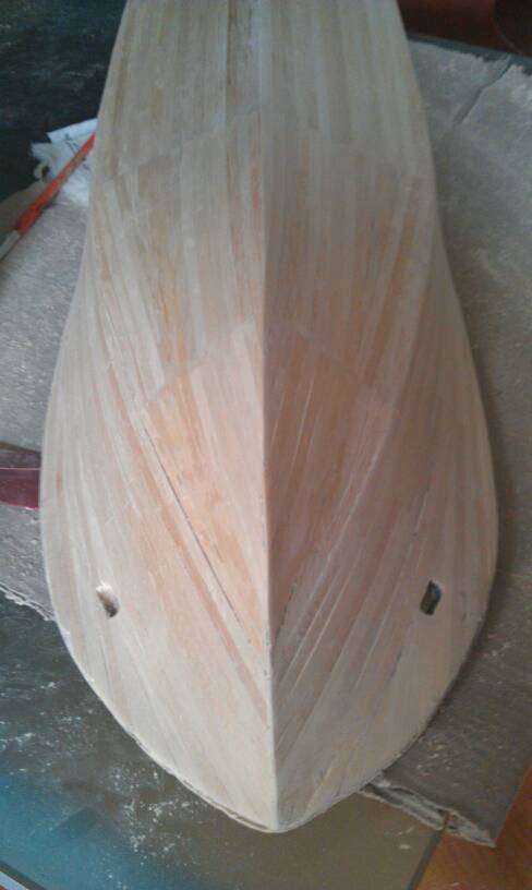

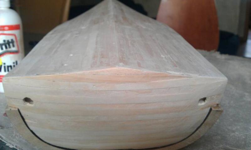

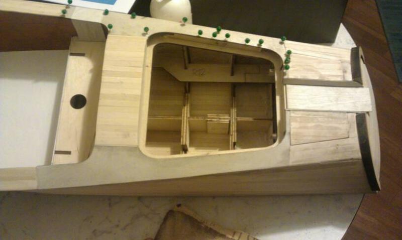

Ecco dopo il numero 45 lo stato dei lavori
Inviato dal mio HTC Desire HD con Tapatalk 2
Riva Aquarama (Hachette 2012)-uploadfromtaptalk1353350697570.jpg   Riva Aquarama (Hachette 2012)-uploadfromtaptalk1353350715352.jpg   Riva Aquarama (Hachette 2012)-uploadfromtaptalk1353350741378.jpg

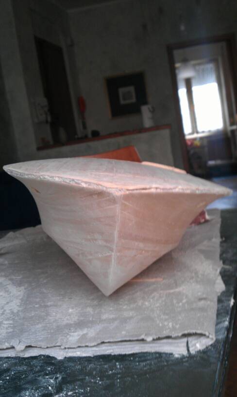

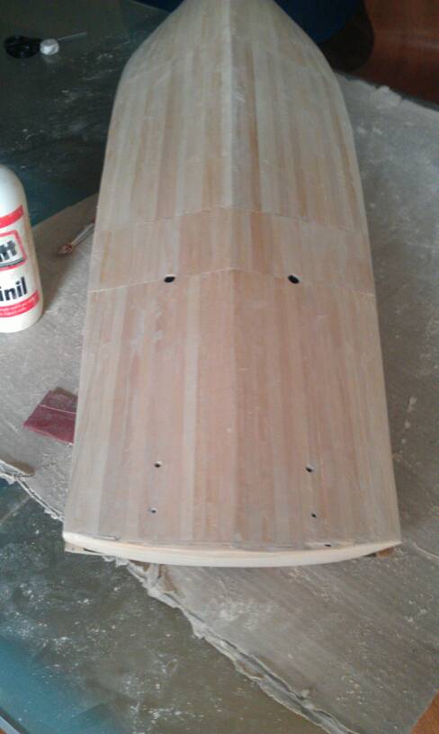

I listelli del secondo fasciame mi hanno un po' destabilizzato .
Sto carteggiando ancora con più energia. Sono tanto sottili e deformabili
Intanto posto qualche altra foto e ci penso su
Le metto tutte con l'attack? Che ne pensate?

salve a tutti,
Immagino la preoccupazione di Senso riguardo ai listelli che sono sottili, ma posso confermare che sarà un problema sorpassabile tranquillamente.
Di sicuro la cosa importantissima è la finitura del primo fasciame, questa invece fa preoccupare alquanto, il problema nasce dall'inizio e dalla tecnica (commerciale) di avere listelli corti (lunghezza spedibile in A4).
Con listelli corti è difficilissimo avere una superficie regolare longitudinalmente proprio perchè essendo interrotti, non possono assumere la curvatura naturale. Risolvere con lo stucco non è una cosa che mi piace, anzi, questo può dare problemi di incollaggio del secondo fasciame. Io ho un'altra tecnica ed è la seguente: Una volta finito il primo fasciame il più precisamente possibile, procedo con la finitura con carta vetrata (cosa manco nominata da Hachette) ad in questa fase, man mano che si procede, bisogna passare le dita sulla superficie come accarezzandola, anche ad occhi chiusi si sente se la superficie scorre regolare e la sua curvatura è regolare.
Dove si sentono irregolarità, specie avallamenti dovuti a tratti corti di listelli, invece di usare lo stucco, io incollo un pezzo di impiallacciatura dello spessore di 0,7-0,9, più grande dell'avallamento, e poi procedo con ulteriore carteggiatura. Il risultato sarà molto soddisfacente e soprattutto avrete una superficie sempre in legno che si adatta benissimo all'incollaggio del secondo fasciame.
Ho usato uno strato di impiallacciatura anche per portare lo spessore dei pezzi di compensato della copertura dei fianchi a livello di quello dei listelli, anche quì, per avere una superficie regolare anche in coperta.
Alla fine però, come detto prima, accarezzando con le dita la superficie, la si dovrà sentire priva di ogni possibile discontinuità.
A questo punto, anche se il secondo rivestimento è fatto con listelli sottili, ben venga, perchè ci permetterà di adattali bene alla superficie sottostante.
Ma, Senso!!, non usare l'Attack!!!!!! Se lo fai avrai dei grossisimi problemi, oltre al fatto della resistenza dell'incollaggio quando il tutto sarà cristallizato.
Va benissimo una Vinilica tipo Pattex rapida da 4 o 5 minuti.
Buon Lavoro.

Concordo pienamente con speedbike:
L'attak cristallizza, diventa duro e non rimane flessibile. Inoltre avendo tempi di essiccazione praticamente nulli non da la possibilità di correggere eventuali errori.
Io ti consiglio colla pattex mille chiodi presa rapida 10 secondi e ausilio di spilli. Se rendi il modello dinamico userei la pattex mille chiodi presa rapida nella versione water resistent. Oppure una qualsiasi colla vinilica forte, ma non attak!!!
Comunque senso ha fatto un ottimo lavoro sinora. Sono sicuro che il secondo fasciame non ti creerà grossi problemi...

Grazie per i consigli a tutti e due. Infatti la mia domanda era proprio provocatoria perché attack non convince neanche me. Ha il pregio e difetto di essere istantanea, ma non permette alcun movimento.
Ho però una pattex, che forse non è quella citata da voi, che cola a morire e ha tempi di asciugatura troppo lunghi. In punti curvi la vedo dura. Devo attivarmi allora di trovare quella più adatta.
Comunque prima di partire con il secondo fasciame vorrei far diventare il primo strato il più liscio possibile. Credo sia la cosa migliore.

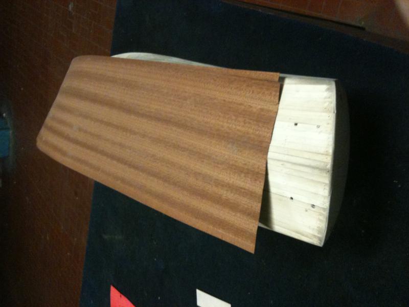

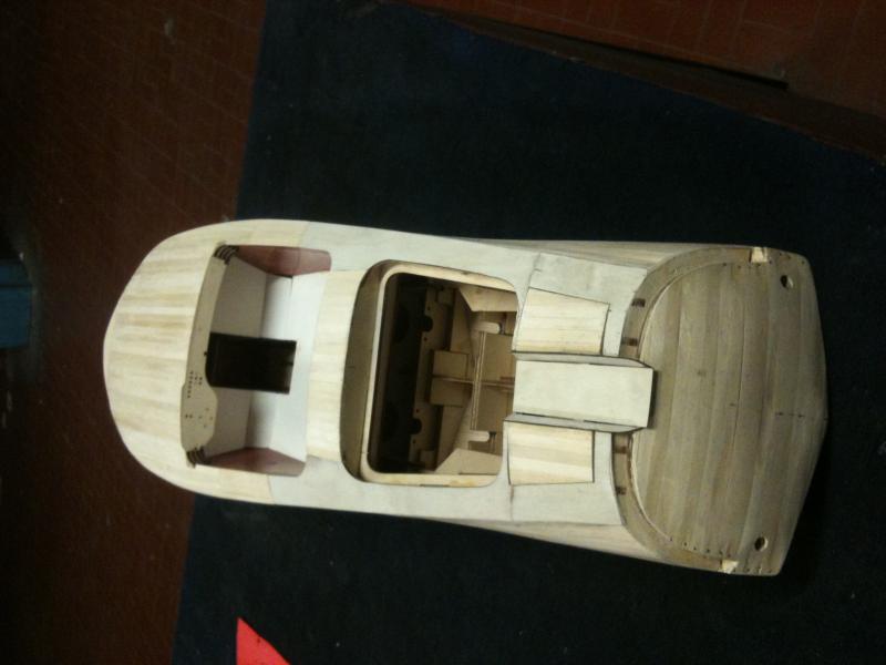

predefinito finito il 1 fasciame
ho finito il primo fasciame ,ora aspetto il n 45 con il 2 fasciame ma mi e venuta un'idea che facilmente farò , ho dell'inpiallaciatura di mogano e volevo rivestire cosi tutta la parte inferiore quella che poi va verniciata bianca quindi un risparmio di listelli per eseguire il 2 fasciame comunque vedro cosa fare appena arrivano i primi listelli di mogano

Originariamente inviata da robertoros Visualizza il messaggio
Spettacolare come idea secondo me. Veloce ma soprattutto molto precisa. :thumbup:
