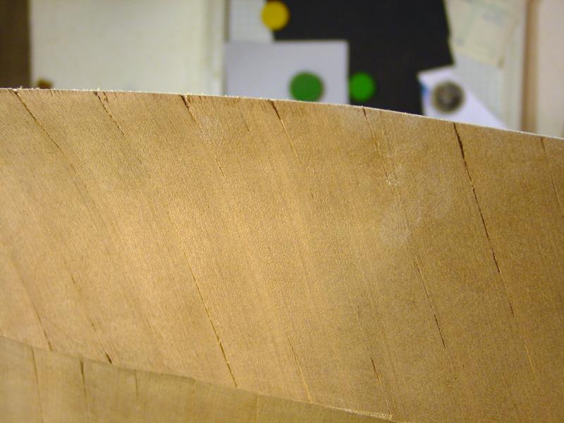

Ecco l'avanzamento lavori: il secondo faciame obliquo finito e levigato.Dalla foto sembra quasi perfetto ma, invece, ci sono un sacco di schifezze, a cominciare dal famigerato "scalino", che è tutto a onde. sono riuscita, credo, a livellarlo con una stecca di legno rivestita di carta vetrata sottile.
Altre magagne che vi faccio vedere nelle impietose foto macro: spazi tra i listelli e screpolature varie soprattutto sulla curva superiore di prua.
Prima di procedere con la copertura dei ponti, ho deciso di dare la prima mano di epossidica tanto per proteggere da eventuali macchie. Da questa operazione ho potuto verificare che gli spazi si riempiono (meno male!)
E' vero che sono una restauratrice ma, in questo caso, sto sperimentando, quindi il risultato finale non si sa
P.S. i pannelli obliqui li ho messi io di mia iniziativa. Il kit è dotato di listelli di mogano che mi avanzano in abbondanza
Dopo tante chiacchere, eccovi le impetose foto

predefinito secondo fasciame
Cari amici, a proposito del secondo fasciame di mogano, vi consiglio di fare come dicono le istruzioni Hachette. Io sto facendo un esperimento che, spero, vada bene, ma non è assicurato per niente!!! Quindi posso assicurare al 100% l'impermeabilizzazione esterna e interna con resina epossidica, senza turapori che da anni uso con successo, senza una goccia d'aqua, ma, per questo esperimento non vi assicuro niente. Anche perché anch'io combino ineffabili casini ai quali ccerco di porre rimedio, come facciamo tutti

@Onda, una curiosità, il secondo fasciame previsto per il tuo Riva, è lo stesso previsto in questo del 2012?
Non capisco fino in fondo la tua scelta di voler mettere il mogano termoindurente sinceramente. In molti punti mi sembra che si scagli perché troppo sottile. È anche vero che si copriranno quelle parti forse con dei bordi sovrapposti. Però lo vedo un po' troppo delicato.
Un'altro lato negativo dei fogli termoindurenti è che non li puoi adattare tra loro, mentre i listelli li puoi un po' forzare accostadoli perfettamente senza lasciare quegli spazi che proprio belli non sono. Bo...
@speedbike, la resina la vedo bene, ma la fibra di vetro proprio no. Anzi secondo me è sbagliatissimo rendere troppo rigidi i due fasciami, si creano tensioni tra i due strati. Invece devono essere impermeabili ma avere anche la possibilità di adattarsi tra loro. È lo stesso concetto per cui nei vetri ci si mettono le guarnizioni per evitare tensioni superficiali che crerebbero lesioni. Almeno secondo me.

Senso, il secondo fasciame del mio kit e' di listelli di mogano spessi 2 mm. come quello attuale (credo). Ho scelto di mettere il mogano termoindurente che in effetti e' sottilissimo perché temevo l'incollaggio senza chiodini e, con tutte quelle curve avevo molti dubbi sulla posa. Sullo specchio di poppa ho messo, invece, i listelli in dotazione. Il problema delle scheggiature, comunque, l'ho notato anche coi listelli.
Con la prima mano di resina epossidica le scheggiature e i piccoli spazi, quasi non si vedono più perché si sono riempiti. Confido nelle prossime due mani + le ulteriori mani di vernice. Che dirti? Può essere che ho toppato tutto e può essere che, invece tutto vada bene. Il mio e' un esperimento.
Dico e ripeto che questo è un esperimento e può riuscire oppure no. Intanto andate avanti, seguendo le istruzioni Hachette, mettete i listelli di mogano, come dicono le istruzioni. Poi, però, una volta finito il secondo fasciame di mogano e ben levigato, vi consiglio sia per lo statico e ancora di più per il dinamico, di dare due/tre mani di resina epossidica, scartavetrarla con abrasiva (grigia) bagnata prima della verniciatura trasparente lucida. Questo è l'unico modo per sperare di ottenere la superfice lucisissima e para.
Nella realtà, i cantieri Riva costruivano delle pannellature intere con la forma delle fiancate, pressate e verniciate alla perfezione, che poi venivano applicate. Ecco perchè noi modellisti abbiamo tante difficoltà: a noi non è data questa possibilità. A meno che qualcuno si inventi qualcosa del genere e ce lo faccia sapere
Grazie dei preziosi consigli Francesca. Dopo il secondo fasciame passerò sicuramente la resina, mi sembra una soluzione perfetta, anche solo per preservare lo scafo dal tempo. Oggi proseguo con il numero 44, posterò man mano gli avanzamenti. Saluti, Max
