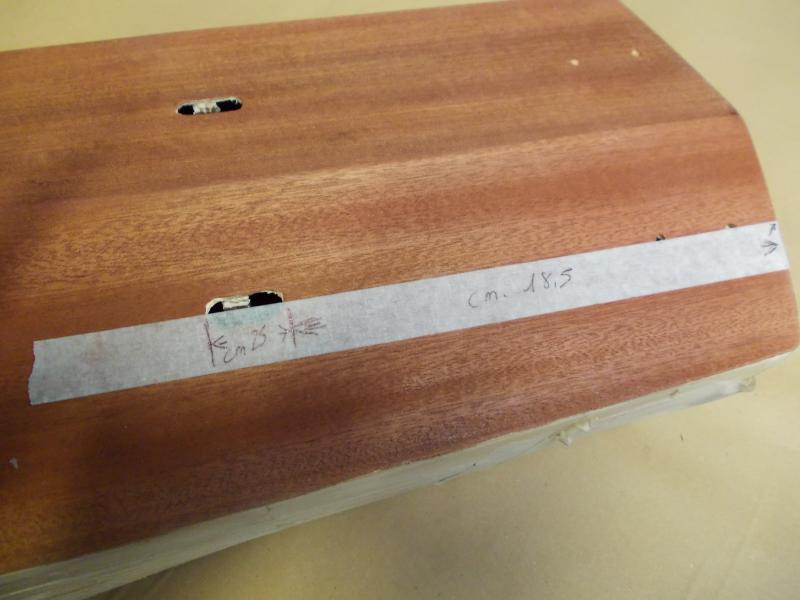

Non capisco perché io invece dell'asola ovale mi ritrovo un'asola tonda.

Senso42 anche io mi ritrovo un'asola tonda e non ovale. Qualcuno ci aiuta?

Originariamente inviata da Aquarama2012 Visualizza il messaggio
Sono le assurdità della hachette. Qualche fascicolo prima hai una cosa e dopo vedo altre foto con situazioni diverse senza che sia mai stato detto niente.
Qualcuno può darci cortesemente la distanza interna esatta tra l'ultimo buco piccolo e l'ovale? E la lunghezza dello stesso ovale?
anche io avevo aftto il foro circolare,poi nellultimo fascicolo il 48 ho visto nell'incollaggio del 2 fasciame che era ovale e cosi ho cercato di farlo a occhio,comunque l'asola mi cade esttamante nell'arcata dove ce il vano per l'asse dell'albero dell'elica ed e centrata,allego una foto con le misure spero saranno esatto

Originariamente inviata da robertoros Visualizza il messaggio
Grazie mille prendo appunti :thumbup:

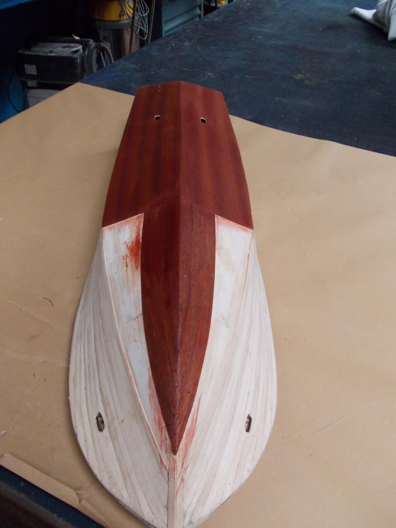

salve a tutti
mi intrometto con una domanda semplice:
per quale motivo avete fretta di fare quelle asole?
Secondo mè è meglio farle dopo, ovvero quando avrete a disposizione gli alberi o qualsiasi altra cosa ci vada lì, anche perchè rischiate di fare le asole, che poi non saranno delle asole come vedo sulle foto, ma delle elissi, magari troppo grandi e poi sarete costretti a chiudere lo spazio eccedente con dello stucco che non verrà mai bene come il rivestimento in mogano.
Lasciate solo il foro approssimativo iniziale, poi, con i pezzi di riferimento ed una limetta tonda, passo passo, fate l'apertura come deve essere e potete controllarne le dimensioni millimetricamente.

in attesa dei numeri successivi come promesso inserisco foto dei lavori al momento,riguardo le asole giusto farle dopo comunque prima di dare poi la vernice finale bianca del fondo eventualmente si avra sempre tempo a restringere il tutto eventualmente con della resina in pasta per poi lisciare le eccedenze e finire la smaltatura finale anche perche la parte bianca sara la verniciatura finale dopo avere gia dato il trasparente al mogano.

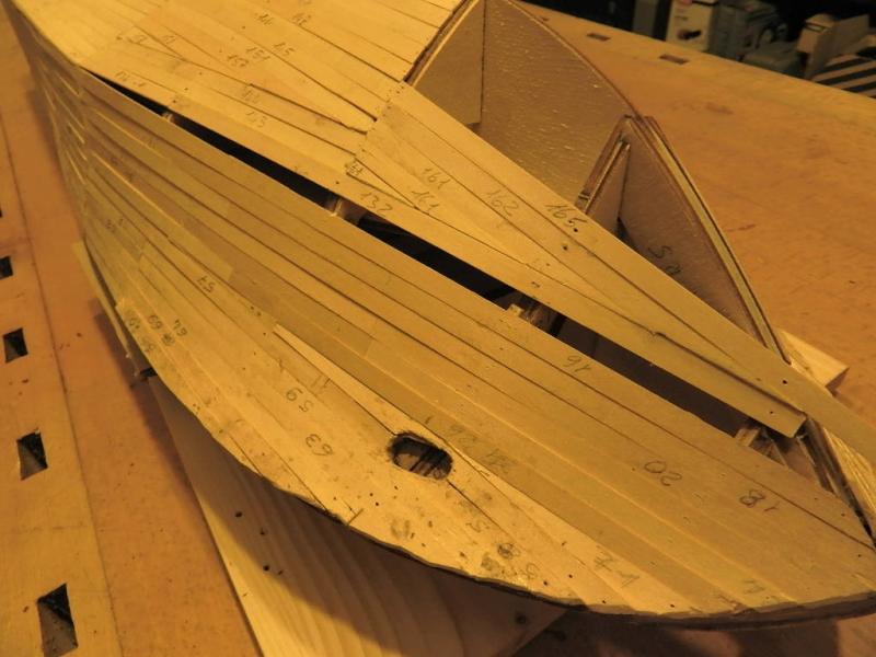

Sto completando il primo rivestimento e vedendo alcune immagini poste nel forum
mi rendo conto che il mio lavoro non è dei migliori.
Vorrei avere dei suggerimenti su come rimediare agli errori, esempi di stucchi, carta vetrata etc.
Ho letto anche di rivestire l’interno dello scafo con garza impregnata di vinavil, vorrei saperne di più su come e dove applicarla.
Allego delle foto sullo stato dei lavori
Grazie a tutti.
Riva Aquarama (Hachette 2012)-foto-1.jpg   Riva Aquarama (Hachette 2012)-foto-2.jpg   Riva Aquarama (Hachette 2012)-foto-3.jpg
Riva Aquarama (Hachette 2012)-foto-4.jpg   Riva Aquarama (Hachette 2012)-foto-5.jpg
NonnoMario non è in linea   Rispondi quotando

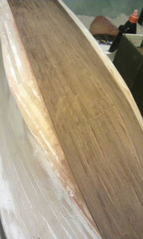

SergioD inizia ad ingranare.
ciao mario .applicare la garza e' piuttosto semplice.quando finirai il fasciame stendi un po di vinavil ,ben pennellato,sulle pareti interne del fasciame e per un certo tratto anche sulle ordinate.ritagli strisce di garza e la applichi all'interno tamponando con un pennello per farla aderire bene sia al fasciame che ordinate .dopo di che ad asciugatura avvenuta potrai levigare per bene il fasciame.tolte tutte le spigolosita' ed affinato per bene lo scafo se necessita si usera' un po di stucco per livellare .per la carta vetrata puoi scegliere una grana grossa (40-60)per dare una prima sgrossata poi una 100 per rifinire(.laddove e' possibile si puo anche usare una lama di cutter per iniziare a togliere 'l'eccedente ). penso che la tela seppur costosa abbia una resa migliore .per gli stucchi li puoi trovare al brico gia pronti all'uso

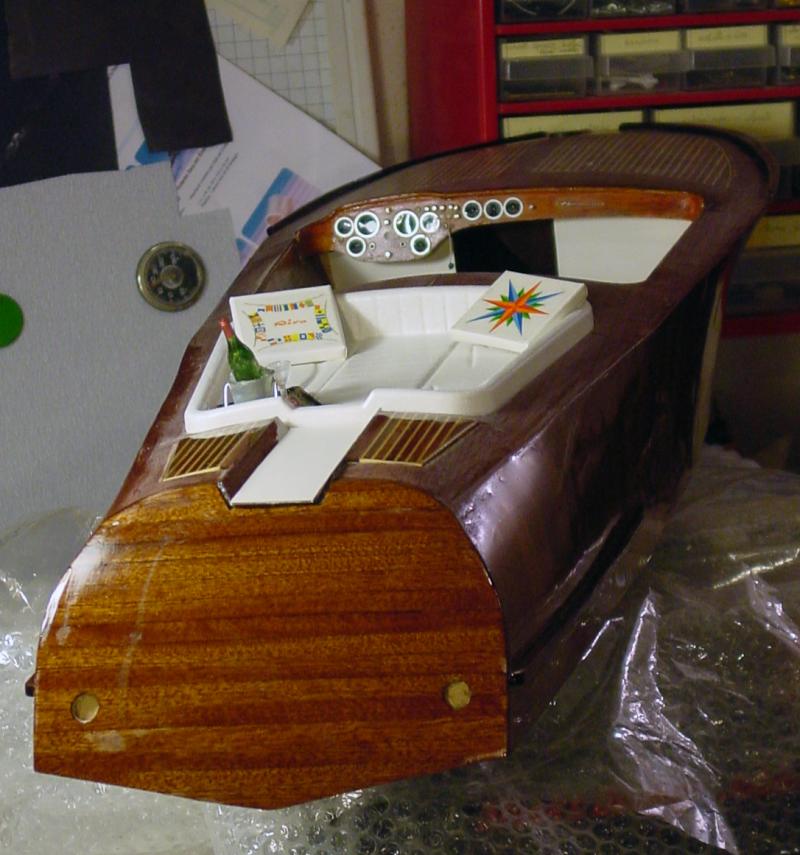

Come ho detto più volte, io sto realizzando il modello hachette precedente al vostro, che ha qualche particolare diverso. Ma l'importante è il risultato finale.
Il mio è un modello dinamico, navigante. L'impermeabilizzazione è stata essenziale: niente garze e vinavil, che è solubile in acqua. Resina epossidica liquida a pennello all'interno e all'esterno, con successivo olio di gomito per livellare.
Sono più avanti di voi perchè ho tutti i fascicoli. Così, ora sono alla verniciatura lucida. Sto usando una poliuretanica monocomponente Cecchi (ottiima e molto bella), ma ho molti problemi con polvere e pelucchi vari, che si appiccicano inesorabilmente perchè la vernice ci mette molto tempo per polimerizzare. Ho trovato, però, delle soluzioni nei forum dei carrozzieri auto. Spero che funzionino e vi farò sapere postando nuove foto.
Intanto metto qualche altra foto
Riva Aquarama (Hachette 2012)-dsc01505.jpg   Riva Aquarama (Hachette 2012)-dsc01497.jpg   Riva Aquarama (Hachette 2012)-dsc01511.jpg

Grazie Sergio per i consigli. penso di usare lo stuccolegno bianco della veleca e tanto olio di gomito visto i gradini esistenti nel fasciame.
E' mia intenzione realizzare il modello dinamico per cui per l'impermeabilizzazione vi chiedero aiuto più avanti.
Grazie a tutti
