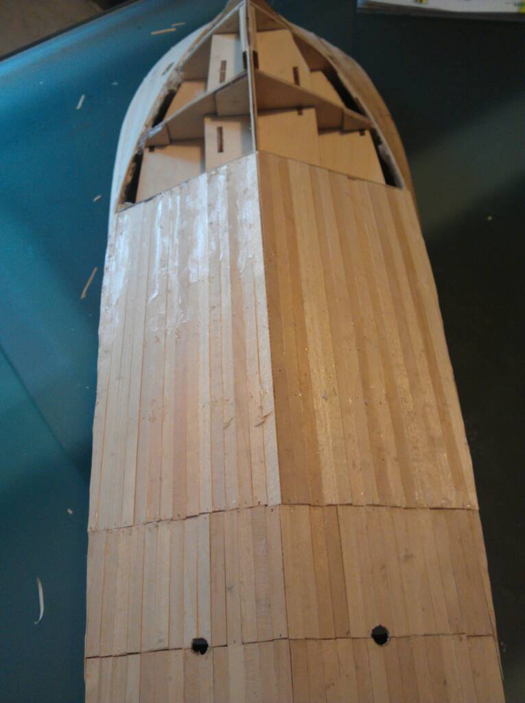

Update numero 38
Mi sono accorto di aver fatto una cavolata nell'andamento del primo fasciame a prua. Ho seguito un gradino che c'era nella struttura e invece non andava seguito. Infatti ho fatto i salti mortali per curvare i listelli. Andavano invece dritti e raccordati con pezzi a cuneo. Si nota dall'ultima foto. Grazie anche alle poco chiare spiegazioni me ne sono accorto solo ora. Mi sembra che non dovrebbe cambiare molto per il secondo fasciame, almeno spero. Spero di recuperarlo senza dover togliere dei listelli.
Invece la parte sotto mi sembra che stia venendo abbastanza bene.
Inviato dal mio Desire HD con Tapatalk 2

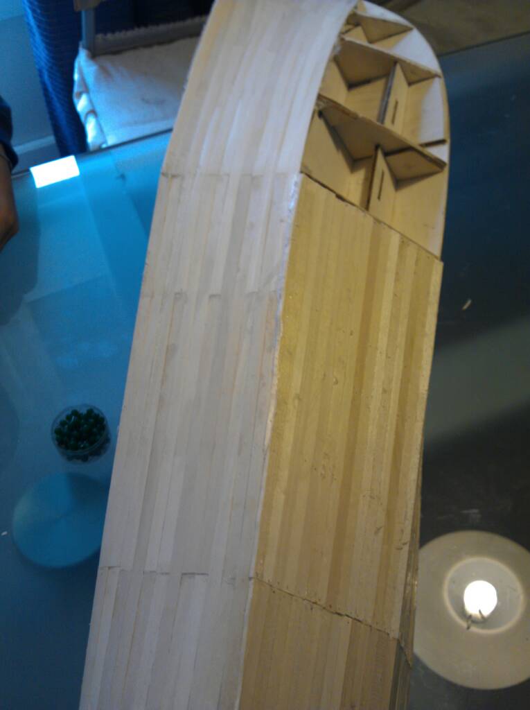

Ti allego una foto per farti capire
La mia perplessità sta nel fatto che sulle istruzioni non si parla minimamente di rastremare i listelli che sto inserendo
Beh, ti allego le foto cosi' magari, sarà tutto più chiaro
Come vedi il fasciame non segue il suo corso naturale (l'ultima fila dovrebbe andare più in su e lasciare degli spazi).
Ma i fascicoli dicono semplicemente di unirli (nn si fa menzione di rastremare)
Fammi sapere
Riva Aquarama (Hachette 2012)-dscn6698.jpg   Riva Aquarama (Hachette 2012)-dscn6699.jpg
Ultima modifica di listaraf; 06-10-12 a 12:35 PM

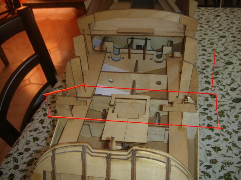

A proposito.
Non so se ho scritto che il modello mi è stato regalato ed era già con lo scheletro iniziale fatto ma mancavano dei pezzi.
Alcuni li ho riprodotti.
Quello che non riesco a trovare è l'archetto che ho evidenziato nella foto sotto.
Se per caso potresti darmi un disegno a misura reale, lo rifarei con il traforo.
Allego la foto con la parte che mi manca evidenziata
Grazie
listaraf non è in linea   Rispondi quotando

Originariamente inviata da listaraf Visualizza il messaggio
A proposito.
Grazie
Ciao listaraf, ho letto con molta attenzione i tuoi post. Non so se anche lo scheletro risulta diverso tra il mio è il tuo. Devo verificare bene. Comunque se dovessero risultare identici, ti mando in qualche modo il disegno del pezzo che ti manca. Domani ti rispondo meglio che ho il pc.
Intanto faccio un update, del numero 38.
Ho fatto un po' di testa mia perché alcune scelte indicate dalla hachette mi sono parse discutibili e un po' bizzarre come primo fasciame.
Riva Aquarama (Hachette 2012)-uploadfromtaptalk1349640810087.jpg   Riva Aquarama (Hachette 2012)-uploadfromtaptalk1349640823964.jpg   Riva Aquarama (Hachette 2012)-uploadfromtaptalk1349640837483.jpg

Ho fatto una foto del mio posteriore
Non mi sembra che abbia a che fare con i tuoi pezzi, sembrano proprio diversi.

Mannaggia. E' proprio diverso.
non mi resta altro da fare che prendere il fascicolo e provare a ricrare in scala reale il pezzo mancante.

Alcune domande:
Il fasciame lo porti fino al tagliamare?
Lo stai chiudendo oppurelasci lo spazio per inserire il tagliamare in alluminio?
Il fasciame lo stai rastremando oppure stai forzando l'andamendo?
Fammi sapere.
Appena posso invio un po' di foto sul work in progress.
Mi tocca fare una passata generale di stucco per cercare di riparare a tutti gli errori di montaggio fatti dal precedente proprietario del riva.
Mah. Vedremo
